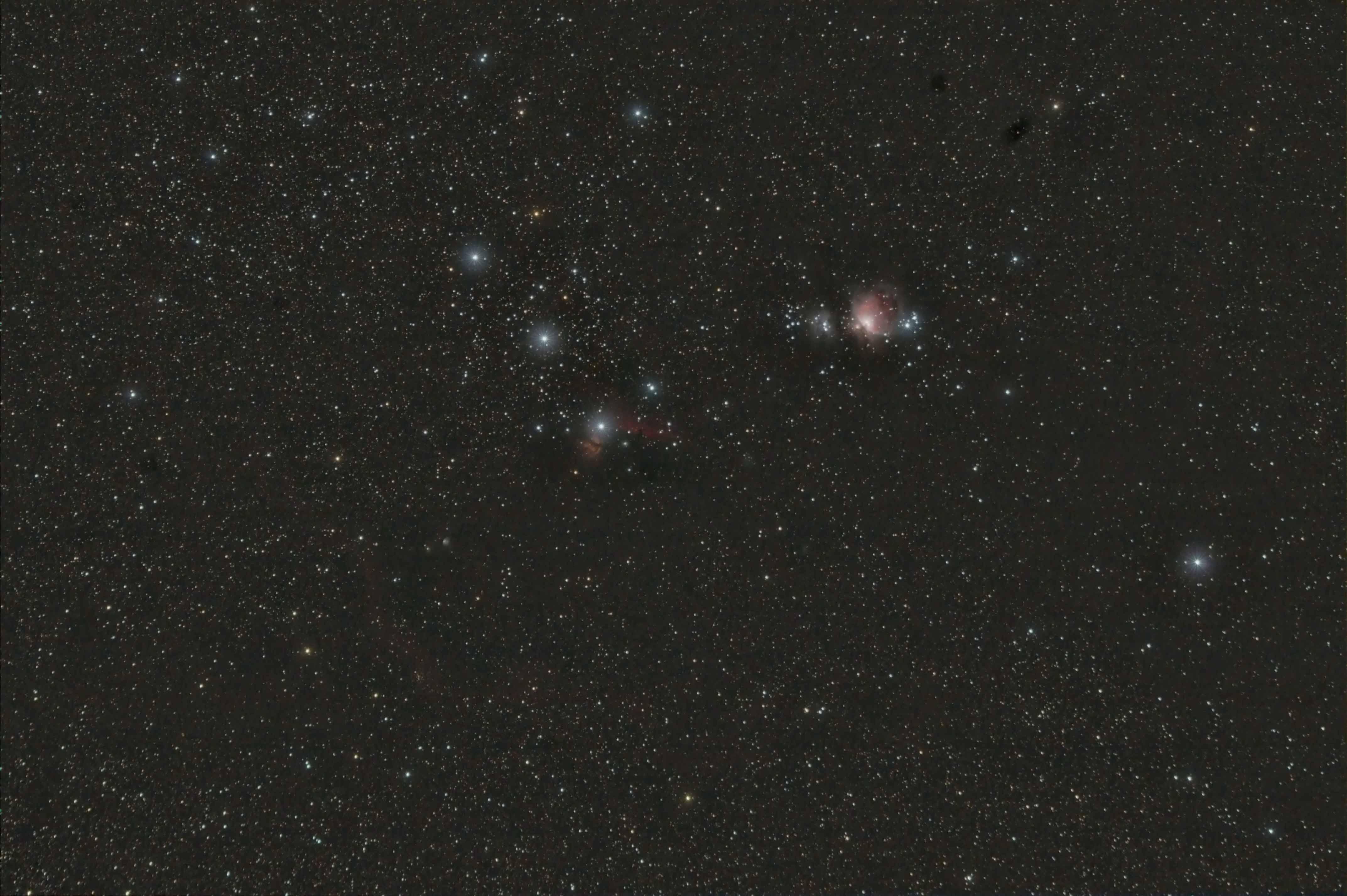

Au secours, je n'arrive pas à retirer le bruit sur le fond de ciel de mes images.
ex :
http://www.webastro.net/upload/images/20846-1396889966.jpg
J'image avec un EOS 1100D défiltré astrodon, surtout monté sur EQ5, non autoguidé et équipé d'un téléobjectif (pour pouvoir poser plus longtemps).
Le bruit dans le fond de ciel monte dès que je veux faire apparaître les détails fins.
Dans l'exemple ci-dessus, il s'agit de la boucle de BARNARD.
Alors, est-ce que je fais mal mes FLATS, où dois-je faire de dithering?
Par contre comment faire du dithering?
Merci

Un avis : tu ne donnes pas les conditions de prises de vue. C'est une seule image ? Sinon, une composite faite à partir d'images brutes ? si oui combien ?
+1. On veut tout savoir sur la prise de vue. Focale/ouverture. Nombre/durée des prises de vue. Méthode/logiciel(s) de traitement. Et à l'enregistrement du jpg, essaie de prendre l'option avec la meilleure qualité.
Oups, j'ai oublié de mettre les détails d'acquisition.
Les voici :
1h00 de pose cumulé en 20*3min
5 darks
20 flats (fond blanc du navigateur internet)
20 offsets
monture EQ5 non atoguidée
Téléobjectif SIGMA 70/300 DG MACRO sur 70mm à f=6.3
prétraitement fait avec maximdl
traitement avec CS5

Ok, donc c'est une "composite" de 20 x 3 mn.
Apparemment tu n'obtiens pas un niveau de signal suffisant avec ce cumul d'une heure avec ton setup (= montée du bruit dans les faibles signaux du fond de ciel).
Donc pour réduire le bruit il faut remonter le RSB... pas de miracle : poser plus, un cumul de 2 ou 3 heures par exemple.
Une remarque : le piqué n'est pas au top et les étoiles diffusent un peu. Cela signifie une "perte" de RGB également. Mais avec un simple télé c'est déja un bon résultat, il faut relativiser :)

Disons qu'à voir ton image, il y a plusieurs problèmes.
1 - L'image n'est pas nette. On ne sait pas d'où ça vient. Au choix : défaut de suivi, défaut de mise au point, optique intrinsèquement mauvaise. Néanmoins, ça ne concerne pas ta question initiale sur le bruit. La Boucle de Barnard étant diffuse, un défaut de mise au point ne l'empêche pas d'apparaître.
2 - Pas assez de dark d'où l'apparition d'artefacts dans le fond de ton image. Il faut plus de darks et à la même température. Idéalement, on fait les darks dans la lancée de la série de photo, voir intercalés au milieu.
3 - Pas assez de signal par rapport au fond du ciel. Il faut augmenter le temps de pose total et réduire le fond du ciel. Dans ton cas, la lune contribue au fond du ciel. Donc, vire la lune ;)

Et bien merci pour tout ces conseils de pro:merci:. Je vais essayer de m'améliorer sur tous ces points. Ça va être long et difficile :rolleyes:

Bien vu, niveau traitement, c'est exactement se que j'ai fait. J'ai essayé de faire monter le signal en tirant sur les courbes, le bruit de fond est monter et j'ai lissé, d’où l’aspect.
Par contre, comment faire du dithéring?
