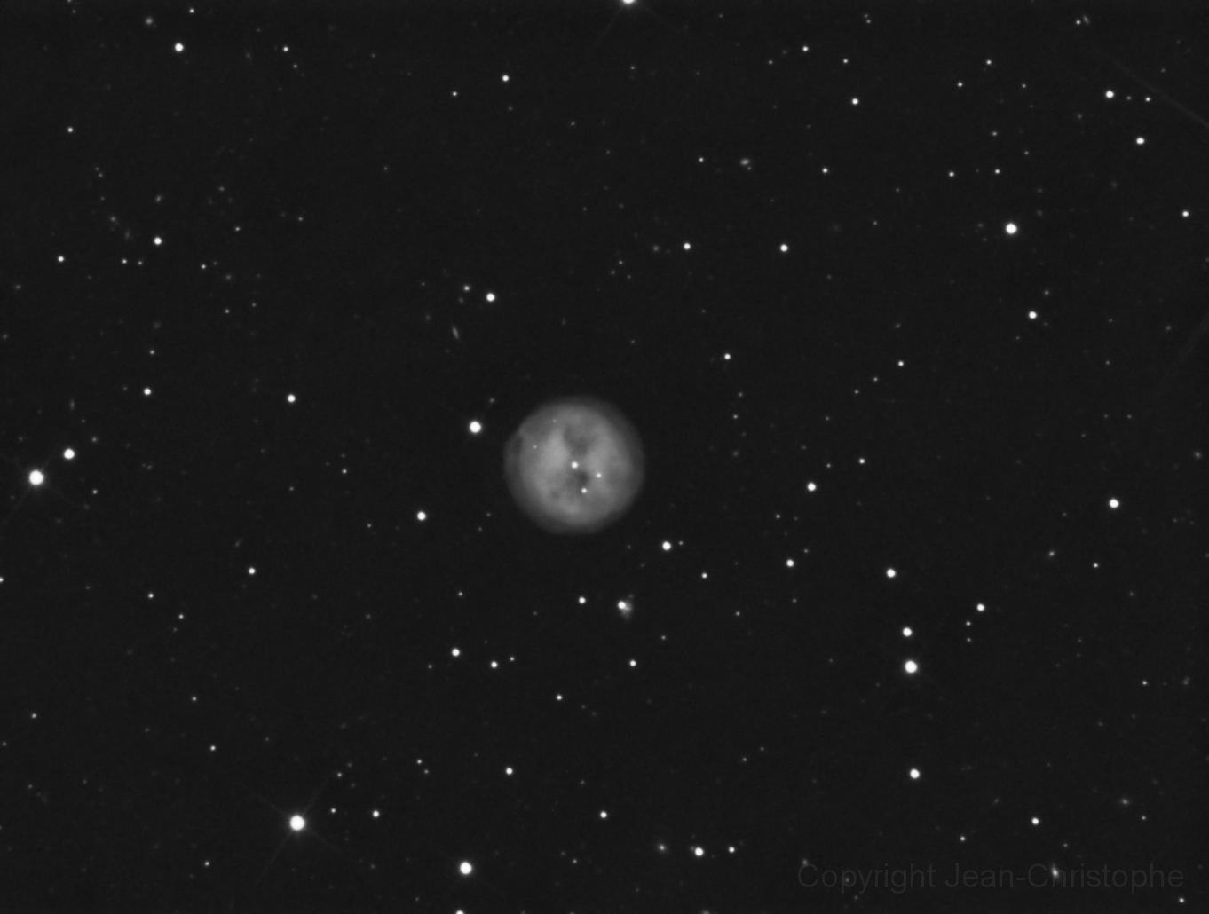

Bonsoir à tous,
me revoici enfin dans l'astro, hier soir profitant de la belle éclaircie du ciel, j'ai pu sortir le matos et imager un peu. j'ai choisi m97 car ne me trouvant pas sur mon site habituel, il me fallait une cible éloignée de la pollution lumineuse de Dijon...:be:
setup habituel: Orion 200/1000, guidage mini guidescope avec la PLAmx
Atik 314L+ a - 15° et correcteur de coma MPCC a la bonne distance du capteur.
22x 180 secondes traitement Pixinsight
Le souci s'est que je rapproche la MAP du tube et du coup les zétoiles sont tronquées par le tube coulissant du crayford :confused:
amicalement
Jean-Christophe

Excellente prise.
Je lui ai tiré le portrait dernièrement et ne l'ai pas trouvé si facile à traiter :p
Amicalement,
Yann
Bien joué Jean Christophe :).
Seule chose que je permets de commenter : aspect du fond de ciel, ici trop lissé, avec les grosses étoiles un peu "dures" ... mais c'est selon les gouts...
Très beau hibou quand même. J'ai eu le même problème d'étoiles tronquées. Solution : couper le coulissant du PO :)
Merci les amis pour vos coms, cela m'a bien fait plaisir de refaire un peu d'astro après des semaines de disette, cela ne devait être qu'un essai, mais finalement je vais lui faire un peu de couleurs à ce hibou.
Christian: merci de ton appréciation, je débute avec PI et j'avoue que le fond de ciel ne me plait pas franchement, il y a moyen de perfectionner cela.
pour mon soucis de tube coulissant, je peux virer une bague de serrage de 3mm
d'épaisseur, je ne crois pas que cela sera suffisant mais bon... couper le tube ne me parle pas plus que ça... je suis un frileux de la bricole !!
bon ciel a tous
Jean-Christophe
3mm, ce sera pas suffisant. Tu regardes à l'intérieur de ton Newton ce que tu as en trop qui déborde sur le primaire (sans compter que ça fait obstruction), une marque avec un marqueur, tu démontes le PO (4 vis), tu serres pas trop fort le coulissant dans un étau en mettant un chiffon et coup de scie à métaux :)
