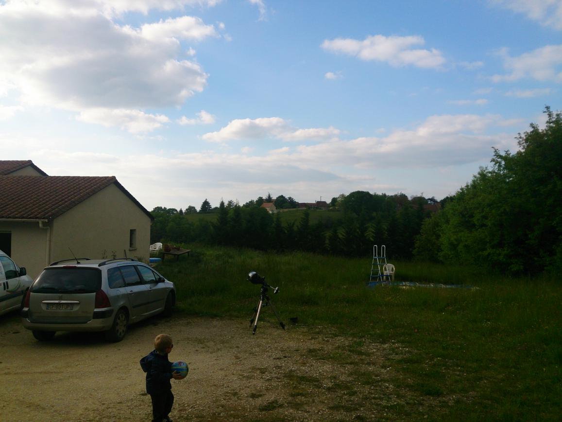

Pour ce qui est de la turbu locale, là ou je suis (voir la photo en pièce jointe), je ne pense pas être embêté (en haut d'une colline, à l'abri du vent, vu dégagée quasiment à 360°, pas de cheminée en fonctionnement). Par contre je me suis installé sur le chemin en "castine". La chaleur emmagasinée toute la journée doit rayonner le soir encore. C'est peut-être là le souci :?::?::?:
