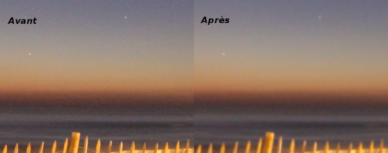

Je viens de diffuser une nouvelle version de développement de Tim.
Dans cette nouvelle version une grande nouveauté : Une fonctionnalité de réduction du bruit basée sur les wavelets.
N'hésitez pas à l'essayer c'est ici : http://sourceforge.net/projects/traitementdimagestim/files/V1.1/Alpha/Win-x86-x64-Tim-V1.1.0-07a.zip/download
Et en illustration un exemple de débruitage réalisé avec Tim et que Tim.

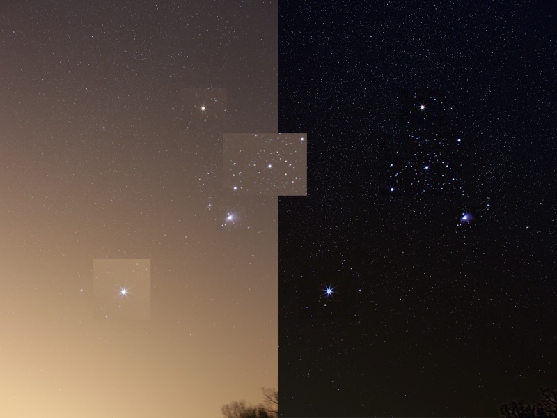

Grandes avancées sur cette V1.1.0 de Tim.
Après la réduction du bruit basé sur les wavelets, voici une nouvelle fonctionnalité qui permet de réduire le gradient de nos photos.
Voici des exemples de ce qu'il est possible de faire avec cette nouvelle fonctionnalité.

Où télécharger a dernière alpha pour windows 32 et 64 bits : http://sourceforge.net/projects/traitementdimagestim/files/V1.1/Alpha/Win-x86-x64-Tim-V1.1.0-a12.zip/download

Il s'agit juste d'un shoot par d'empilement, pas de darks pas d'offset pas de flats. Canon 6D Samyang et HEQ 5 Pro goto.
800 ISO 90 secondes f/4
