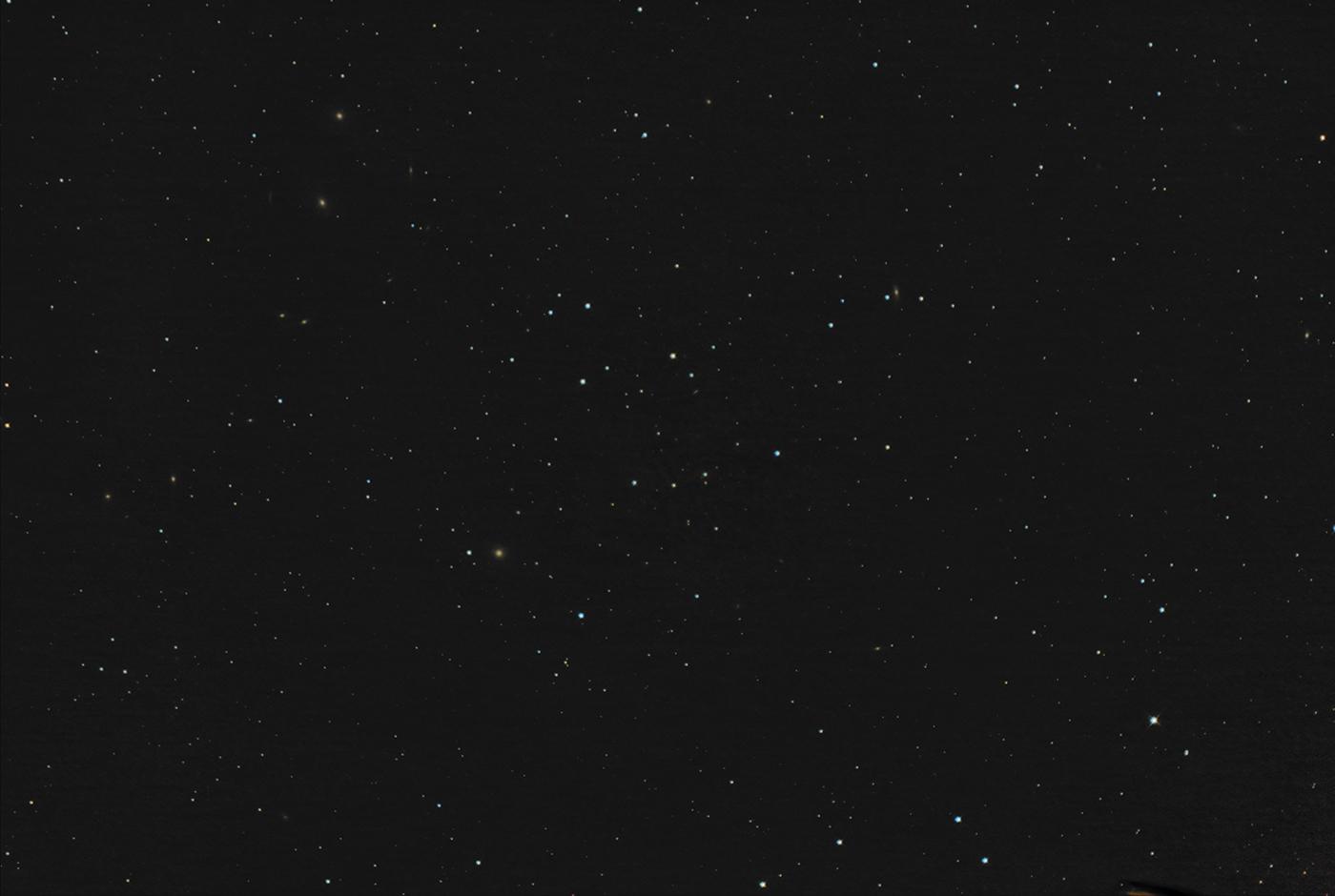

Bonjour à tous , voila il y a quelques mois déjà j'ai photographié la chaine des Malkarian mais je n'arrive pas à faire un bon traitement . J'ai partagé sur dropbox , si quelqu'un se sent le courage d'y jeter un coup oeil rapide ça serait cool . je suis débutant donc il se peut et s'est même sûr , que les photos ne soient pas parfaite ...
Il manque un lien à ton post non? Et puis, il faudrait que tu précises les conditions d'acquisition (Setup, temps de poses...) ;)
temps de pose de 1min . objectif de 300mm canon 1000D défiltré . par contre je ne sais plus comment mettre le lien de dropbox !!!!
Tu es sûr que tu veux qu'on t'aide ou bien tu voudrais qu'on le fasse à ta place? :confused:
Si tu veux de l'aide, il faudrait plus de précisions:
Avec quel programme essaies-tu de faire le (pré-)traitement? Iris, DSS, PI,...?
Quel tuto as-tu suivi?
Quelle partie te pose problème?
A part ça ce serai sympa de donner plus d'infos sur la prise de vues. Quelle ouverture, quelle monture, le lieu des acquisitions, la date, etc.
j'ai déjà fait le montage avec iris mais le résultat est décevant , alors je voulais savoir si ça venait de moi ou de la qualité du ciel , des photos ou de tout ! lol
Photos prises en région parisienne ( Mantes la Jolie 78 ) ,comme tuto j'ai le livre de Patrick Lécureuil ( photographier le ciel en numérique ) pour les infos : ouverture à 5.6 monture cg5 goto . date le 06/03/2014 au alentour de minuit .
Est-ce que tu as fait des darks, flats, offset?
Sans ça, le résultat ne peut être que décevant.
Je te propose de tenter un nouveau traitement selon ces deux tutos:
http://www.webastro.net/index.php?wapedia=articles&article=244
http://www.webastro.net/index.php?wapedia=articles&article=245
PS: quand tu charges des images sur Dropbox ou un autre hébergeur, mets-les d'abord dans un dossier 'zippé' car télécharger des dizaines de fichiers un à un c'est un peu pénible. ;)
Modifié par OrionRider
oui , oui , dark , offset , et flat on été réalisé . ok je mettrais ça dans un fichier zippé la prochaine fois .
Un traitement vite fait pour te montrer que ton image a du potentiel car les captures étaient bonnes (je suis parti de ta sortie d'empilement Markarian.pic)
fait avec Iris, Regim et Photoshop (Astronomy Tools), traitement séparé luminance/couleur.
Tu dois améliorer tes flats (qui n'ont pas fonctionné) et tes darks (pas faits à la bonne température (apparemment)
C'est quoi comme objectif exactement ?
Modifié par Pulsar59
objectif canon 70-300mm pourant les dark , offset et flat ont tous été fait la meme nuit . j'ai quasiment la meme finition mais avec un énorme halo de pollution lumineuse en plein milieu à la fin ....
Ces galaxies sont très faibles, très difficiles. Avec un temps de pose de 60sec tu devrais choisir des objets plus lumineux et plus gros. Dans les galaxies il y a M31 qui convient idéalement à 300mm de focale (mais il faudra poser plusieurs heures).
Dans les grandes cibles il y a aussi l'amas d'étoiles de Coma et M44 qui sont énormes et passent très bien. Plus tard dans l'année: M45, la Californie, le Coeur et l'Âme, M42, etc.
Pour le gradient causé par la PL, il faut faire un retrait: http://www.webastro.net/index.php?wapedia=articles&article=234
