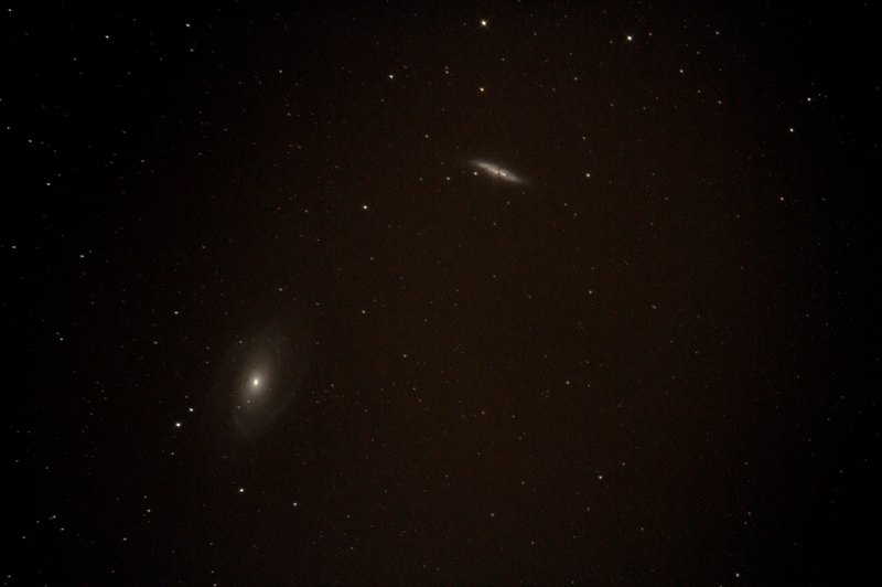

je partage ma première image ( M81 & M82) pris au foyer de mon 150/750 avec un paracorr et mon 7D non défiltré :
Version traité sous iris et deepskystacker
16 * 30sec 1600 iso 11 Dark pas de flat et pas d’offset
dans mon jardin avec un lampadaire bien pénible, d' ou le gradient un peu marqué. j'ai pas fait plus d'image, c'était plus un test .

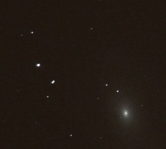

une question j'ai fait la Map a l'oeil mais j'en suis pas satisfait, je vous laisse le voir sur un détail de brut :
est ce qu'un masque de bahtinov pourrait m'aider significativement ? ou y a t'il d'autre tehnique plus précise, en ce moment j'ai véga comme étoile de ref, si je fais ma MAP sur cette étoile c'est suffisant pour le reste de mes prises de vue ?

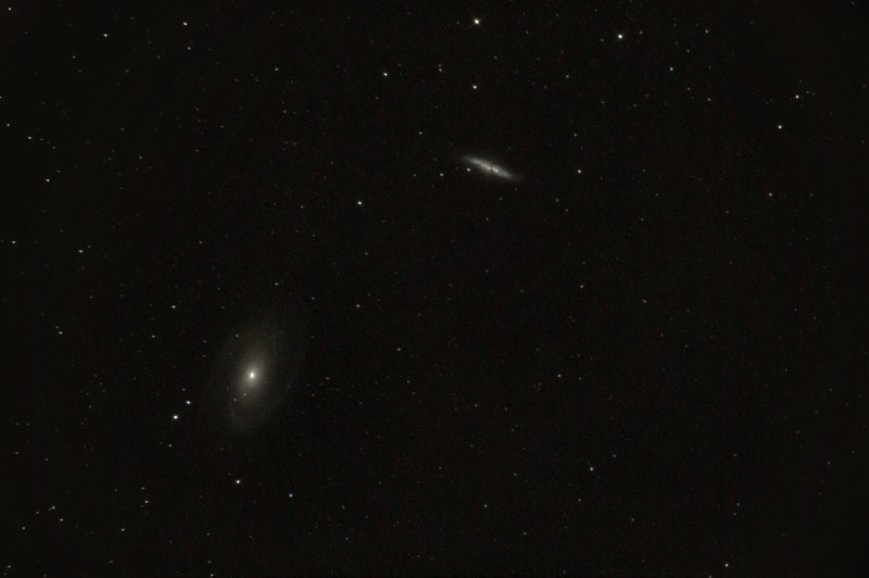

Bonjour ptitdav,
Sympa comme premier cliché, et bravo ;)
Concernant la map, pour ma part j'utilise un masque de bahtinov fait à partir d'un set de table acheté 1 euro à la foirefou... en utilisant un gabarit créé sur le site http://astrojargon.net/MaskGenerator.aspx. Un peu de patience et d'application permettent de sortir un masque qui fonctionne plutôt bien.
Fred

Bien vu pour cette première. Faut faire plus de poses, surtout à 30s, une centaine. Les offsets, c'est facile, tu mets le cabuchon sur l'APN et tu fais des poses au 1/4000 (ou plus rapide).
En tout cas, bravo ;)

Bonjour :)
un coup double pour une première!
il ne s'agit pas d'un gradient dû à la PL mais de vignetage
il aurait été corrigé avec un flat mais bon :be:
avec Iris, tu peux faire ça
ptidav.jpg?psid=1
si tu ne sais pas t'en servir, tu empiles avec DSS puis, avec Iris, tu retires le gradient
en cherchant un peu tu trouveras facilement des tutos
regardes dans la Wapédia
bonne continuation :)
Définitivement oui ! :-)
Tu vises une étoile brillante, tu lances le liveview, zoom à fond sur l'étoile et tu places ton bathinov.
Une fois les aigrettes bien placées, la Map est déjà très bonne.
Ensuite pour l'ajuster encore plus finement il faut mesurer le FWHM des étoiles, mais il te faut un PC pour cela.
Mais avec le masque c'est déjà pas mal du tout !
