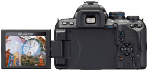

comme je l'ai expliqué dans un autre fil de discussion, je veux transformer mon APN en viseur polaire. Pour ça, j'ai besoin d'afficher d'une mire façon réticule de viseur polaire sur mon écran. Je cherche des idées pour faire ça.
Je précise que l'écran est orientable et qu'en astro, je l'utilise généralement décollé du dos de l'appareil:

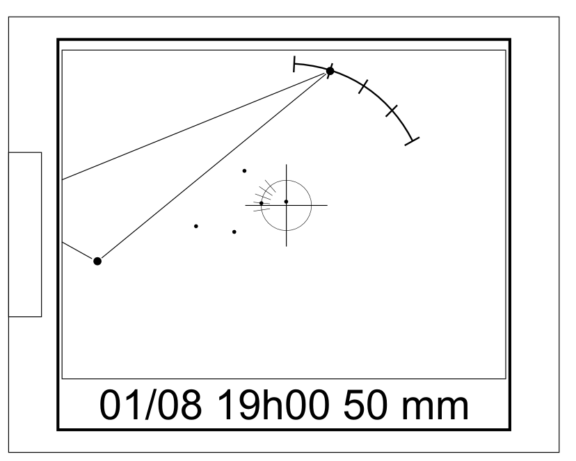

Vu tout ce que je veux mettre dessus et que je ne suis pas spécialiste de la miniature, je pense que ça ne va pas être possible. Je ne veux pas juste un réticule mais aussi des étoiles, les traits des constellations, des arcs de cercle gradués...

Donc, j'ai pris l'option impression sur film transparent et plaquage du film sur l'écran avec un morceau de plexiglas.
J'ai dessiné les mires au format SVG avec IknScape. Voilà le résultat:
C'est calculé pour une focale, une date, une heure et un fuseau horaire. Pour les étoiles principales, j'ai rajouté un cercle de graduation à raison d'une graduation par heure (ou pour deux semaines).
En taille réelle, c'est plutôt ça :be::
Pour le moment, j'ai imprimé par jet d'encre mais je vais essayer par laser au boulot.
