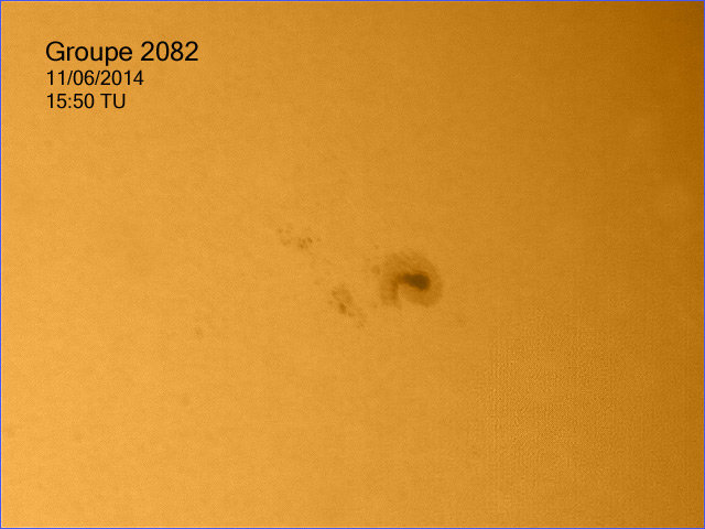

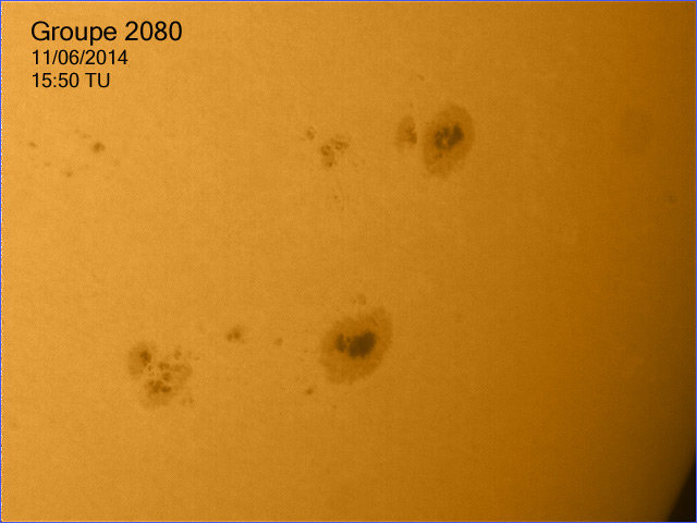

j'ai retrouvé par hasard une chute d'Astrosolar "visuel" dans une caisse "fourre-tout"
un élastique plus tard, elle était sur le MAK 90 (focale 1250) autoguideur avec la QHY5L2 au c.l!
soleil_gpoupe2082.jpg?psid=1
soleil_gpoupe2080.jpg?psid=1
j'ai essayé de mettre la barlow mais une trame curieuse est apparue :(
y-a-t-il une astuce pour passer la barlow en solaire??
est-ce parce que mon Astrosolar est tout fripé?
