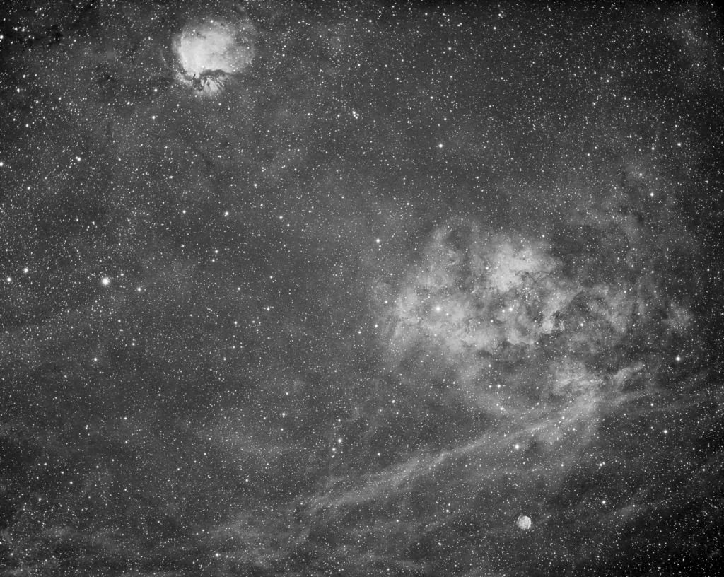

Salut la communauté,
Voici SH2-115 faite dans la nuit de jeudi à vendredi sous la pleine lune donc un ciel bien bleu et une nuit très courte, c'est pas trop la pèriode pour imager quoi:confused:; Mais bon j'ai tenté le coup quand même...
Le set-up:
fsq85 avec rèd 0.73X
atik 460ex mono
filtre ha 7nm Baader
AZeq6
guidage au chercheur avec DBK21
Acquisiton:
32 poses de 7min
Cam à -10°c
33 darks et 79 offsets
Traitement:
Full pixinsigth
(stacking, montée d'histo, augmentation des détails, réduction du bruit et des étoiles...)
Place à l'image et vos commentaires (à noter que je n'ai toujours pas réussi à règler mon problème d'étoiles allongées dans les angles d'ailleurs plus prononcé dans les coins supèrieurs gauche et infèrieurs droit:cry:) si vous avez des conseils...);)

La full
Ah oui!
C'est vraiment joli comme coin et tu as capturé de nombreuses structures :rolleyes:
En voyant ton image je pense aussi a du tilt, je crois vraiment que le tilt instrumental sur ces formules optique est monnaie courante. A mon avis la tolérance de positionnement des lentilles est proche de zero.J'ai lu beaucoup trop de récits d'étoiles allongées sur ces instruments avec des capteurs modestes pour que ce soit seulement une coincidence ...
Ca me rappelle ma version a l'apn l'année dernière :wub:
http://www.astrobin.com/47464/D/
Tu aurais pas oublié les flats des fois :?:
Nico
Merci pour vos commentaires, effectivement je pense aussi à du tilt pour cette histoire d'étoiles allongées, au début je m'étais tounré vers la distance entre le réducteur et le capteur mais même en l'ayant modifié et étant à la bonne distance je ne vois plus que ce fichu tilt. Avez vous des pistes pour pallier au problème?
Nico, super ta version à l'APN:1010:
J'avais pas vu que tu utilisais le red :confused:
Dans ce cas, as tu essayé de jouer sur les 3 vis a la base du réducteur ?
Il y a un gars sur la takalist qui a trouvé la position qui va bien pour avoir de belles étoiles.;)
Merci Nico pour l'info, jviens d'y jeter un œil et effectivement le red était pas super bien centre j'ai donc joue sur ces 3 vis pour recentrer tout ça, en espérant que ça règle le problème.
