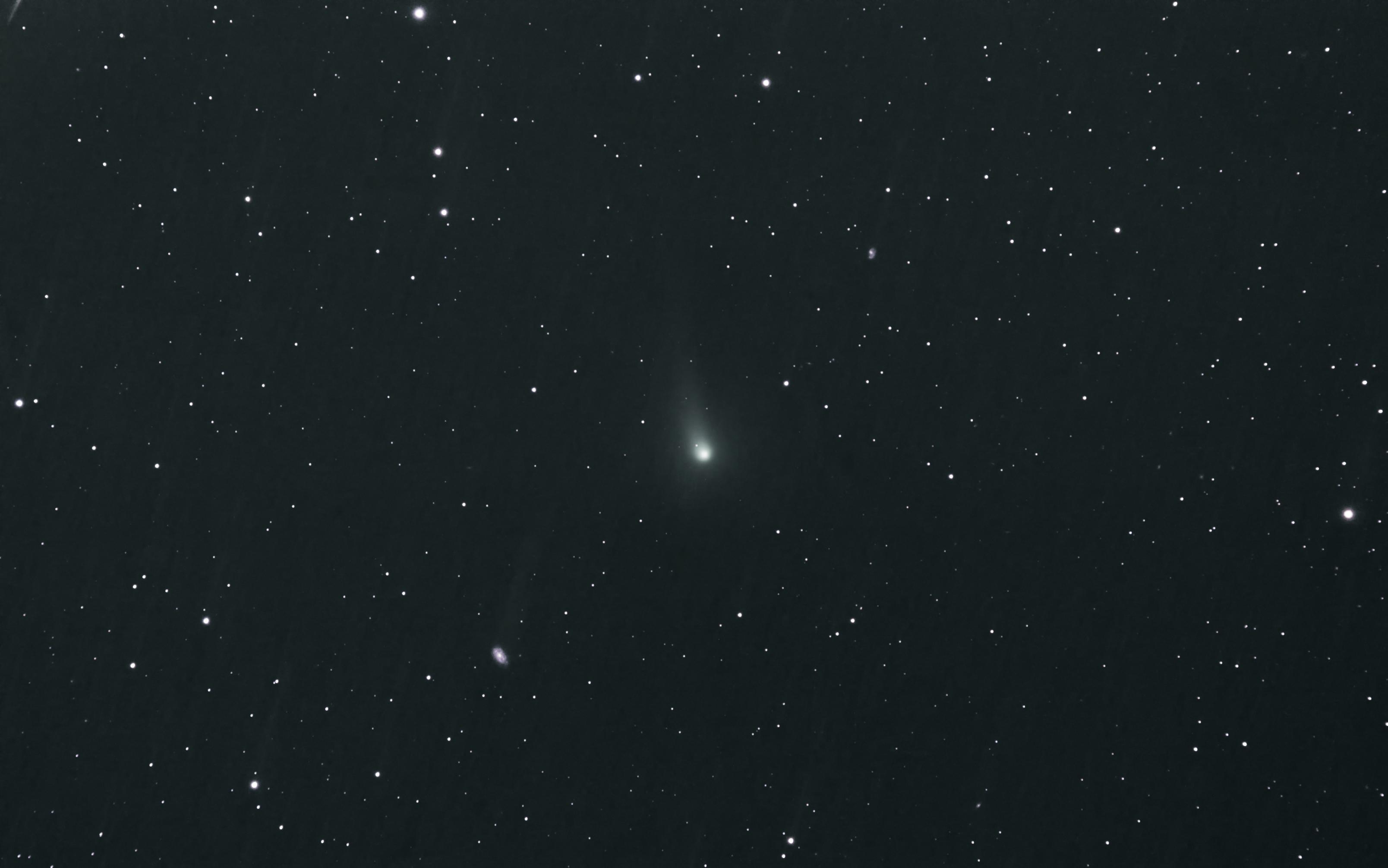

J'ai un souci, je ne sais pas si je suis le seul, lorsque j'essaie de photographier des comètes et que j'empile le tout sur DSS avec alignement étoiles et comète : j'ai des trainées sur mon fond de ciel, qui correspondent au "déplacement" des étoiles par rapport à la comète (je sais bien que c'est la comète qui se déplace, mais je n'arrive pas à m'expliquer mieux). Un exemple vaut mieux que des mots : voici une photo de panstarrs avec le défaut en question.
Franchement c'est frustrant : il n'y a déjà pas beaucoup de nuits potables, les comètes photographiables avec mon setup ne sont pas légions et si c'est pour avoir des photos inexploitables à la clé...:cry:
Si vous avez la solution à ce problème, je suis preneur! Il est probable que je ne m'y prenne pas bien avec DSS, j'ai plus l'habitude d'iris mais pas évident pour les comètes.
Merci d'avance à tous et bon ciel!
Anthony

Question : quand tu registres sur les étoiles (= dans ce cas la cométe est floue, due à son mouvement propre) as tu également ces traces ?
Car ici la comete et les étoiles sont ponctuelles. Comment as tu pratiqué ? C'est une combinaison de 2 images distinctes ?

En fait j'utilise l'option registration sur étoiles et comètes de DSS. Ca permet d'avoir la comète et les étoiles ponctuelles automatiquement mais j'ai ces traces.
Quand je registre uniquement sur les étoiles je n'ai pas ces traces. Idem quand je registre uniquement sur la comète. A priori ces trainées sont les traces résiduelles des étoiles quand le logiciel registre uniquement sur la comète : DSS ne doit pas ajuster correctement la valeur de remplacement par la valeur du fond de ciel environnant...
Je pense qu'au final je vais être obligé utiliser les deux images (registration étoiles et registration comète) et les fusionner avec des calques sous photoshop... Sauf si tu as une autre solution!

Oui, 2 images distinctes, tu te fais un calque de la cométe, avec le lasso et un contour progressif pour fondre le calque sur l'image du dessous. Je ferais de cette façon.
Il existe sans doute solutions, les chasseurs de comète doivent en savoir davantage.
oui, pareil avec DSS avec la double registration
j'imputais ça au fait que mes fits sont monochromes, car, avec des images APN, je n'ai jamais eu le problème
du coup j'utilise les masques de fusion :)
