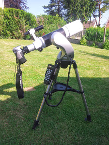

Nouveau sur ce forum, je viens de passer par la case présentation, je vous livre mon avis sur cette lunette que je viens de recevoir.
Je précise que je suis absolument novice en observation et en maniement de ce type de matériel, bien que je sois photographe depuis de très nombreuses années, mais uniquement par passion, pas pro:)
Entre l'ouverture du carton, la lecture de la notice, le montage, et la première observation pointée à la raquette vers Saturne, il s'est déroulé environ 3h00. Puis 15 minutes le second soir. Cette lunette a une prise en main immédiate. J'ai simplement un peu bloqué sur le paramétrage de la raquette le premier soir, ce qui me semble logique. J'ai acheté un occulaire de 4mm en plus de ceux fournis dans la boite. Le mode de pointage sur un seul astre n'est pas précis. Je pointe sur 2 étoiles en m'aidant d'une appli google sky map redoutable d'efficacité.
Le seul défaut que je lui trouve, est la difficulté à caler la petite bulle dans le niveau du trépied, la visibilité étant quasi nulle si vous avez la lunette au dessus. Et je trouve la qualité de la visserie du trépied pas au niveau du reste de la monture. Ca fait un peu "plastique".
Pour résumer, pour un novice absolu comme moi, on se régale dès le premier soir en pointant sur Saturne, Mars ou la lune. Je crains simplement atteindre rapidement les limites de la bestiole.:confused:
La voici avec mon reflex accouplé.
Bienvenue,
Choix surprenant cette monture pour faire de la photo... En effet, tu seras vite très limité.
Focale un peu trop courte pour faire du planétaire et monture pas adaptée pour faire du CP.
Dans quel but tu as acheté ça? C'est adapté pour du visuel grand champ mais pas beaucoup plus... :confused:
Non, non, je ne l'ai pas acheté pour faire de la photo, j'ai expliqué les raisons dans ma présentation. J'ai simplement acheté une bague d'adaptation plus "pour le fun".
Je l'ai acheté pour "apprendre" le ciel, me familiariser avec le petit monde de l'astronomie. Je passerai plus tard sur une autre monture dédiée photo. Dans ma démarche, je n'avais pas envie de mettre 1500 ou 2000€ dans un domaine que je découvre et que cela me serve de porte-manteaux si je n'accroche pas ;) Je préfère y aller étape par étape. Je ne veux pas commencer par l'astrophotographie.
Et bien alors avec ça, tu va pouvoir découvrir le ciel en effet.
Perso je trouve dommage d'avoir acheté cet ensemble car pour le même prix tu avais un newton sur monture équato qui ne t’empêchait pas d'apprendre le ciel et qui te permettait en même temps de te familiariser avec l'astrophoto. (instrument bcp plus polyvalent)
Si tu aimes déjà la photo, tu te mettras vite à l'astrophoto et du coup, tu va perdre bcp à la revente de cet ensemble.
Pas besoin de mettre 2000 Euros pour se mettre à l'astrophoto, c'est des idées reçues. (surtout que tu as déjà l'apn)

Bonjour, oui je confirme un fort chromatisme si on s'enflamme avec le barlow. Sinon, avec les optiques d'origine, ça passe pas trop mal. Même Saturne reste nette, mais elle est touuuuuuuuuuuuuuute petite.;). Je débute donc ma parole n'est pas d'évangile et je savais à quoi m'attendre avec ce type de lunette. Mais quand on découvre l'astronomie, cet appareil est très bien, et ne dégoute ou ne déçois pas tant qu'on reste dans les possibilités de la lunette. On a déjà passé une paire de soirées à se régaler ;)

Une bonne barlow ne sera pas utile sur cette lunette-là qui montrera trop de chromatisme.
Elle est bonne à grossissements faibles à modérés, pour lesquels il y a tout ce qui faut comme oculaires.

Ni n'un ni l'autre, car cela ne changera rien du tout pour observer avec cette lunette. Du coup rien n'est urgent à ce niveau là. Tu voudrais faire quoi avec la barlow, mettre le 4mm dessus ? Tu peux oublier, l'image va être dégueux quelle que soit la qualité de l'oculaire et de la barlow.
Si j'étais à ta place (mais je n'y suis pas) j'acheterai d'abord le second instrument puis je l'équiperai au fur et à mesure des besoins (rien ne presse car il aura des oculaires pour débuter et toi tu as déjà un bon 4mm). Mais je ferai les achats d'accessoires spécifiquement pour ce second instrument, ce qui n'empèchera pas de les tester/utiliser aussi sur la lunette.
