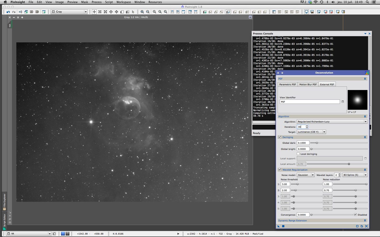

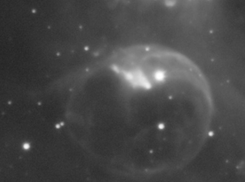

La déconvolution de la couche Ha améliore nettement la définition, les étoiles au centre étant légèrement déformées. Les détails de la bulle sont plus précis.
Le principal souci vient d'un très gros gradient sur le rouge qu'on arrive à masquer avec Px ou PS mais avec les dégâts qui vont avec. Tu as oublié la lumière du balcon ? :p
Un manque de poses sur les deux autres couches couleur entraine à la montée d'histogramme une dilatation des étoiles difficiles à rattraper sur la couleur. (réduction importante d'étoiles)
Une capture de l'écran de Px pour le déconvolution Ha. La modélisation d'étoile (PSF) est faite sur les étoiles de la partie centrale de l'image pour ne pas mélanger les causes de déformations.
C'est un essai vite fait, les paramètres peuvent certainement être optimisés.

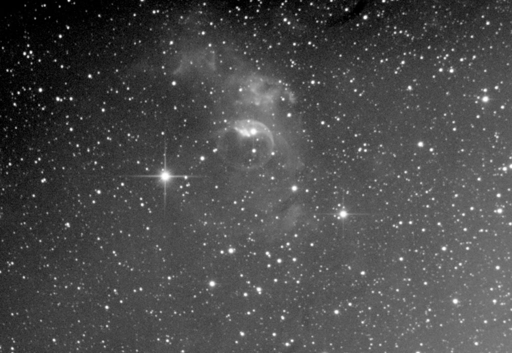

Pour le "gradient" de la couche rouge tu as raison mais je ne comprend toujours pas pourquoi seule la couche rouge est touchée, je ne sais pas l'expliquer et je ne sais donc pas non plus résoudre le problème, les 3 couches ont été prises la même nuit 30mn par couche, alors pourquoi seule la couche rouge ? mystère... Pour moi ce n'est pas un gradient naturel et d'ailleurs ca me gave car je n'ai toujours pas de solution... On voit que dans le coin j'ai une zone sombre ou le signal est quasi inexistant, ca ressemble plus à une obstruction mécanique mais pourquoi uniquement sur la couche rouge?? :mad:

Je n'ai pas ce coin sombre sur les couches G et B mais uniquement sur la couche R;

On voit le même motif sombre en forme de ballon de rugby qui de répète de part en part sur l'image, plus ou moins accentué.
Le gros gradient n'est pas aussi marqué sur les autres filtres.
Je parierais pour un gros problème de filtre, de positionnement de la roue ou de flat qui va avec si tu en fais.
