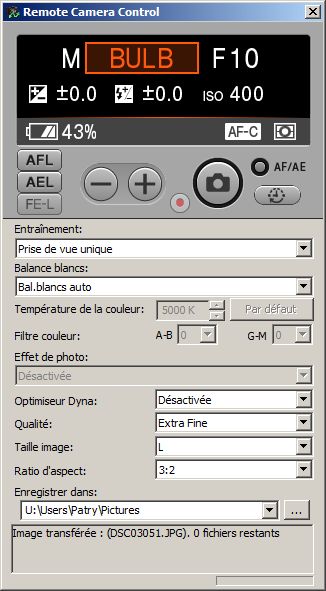

Mais si, la pose 'B' EST accessible en remote, et l'exposition est aussi longue ... que l'on appuie sur le bouton !
Capture à l'instant depuis mon a700 (qu'il faut que je recharge d'ailleurs)

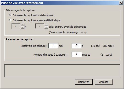

Il y a même un intervallomètre dans le programme ... mais il ne fonctionne pas en pose 'B' !
Tu imagine le peu que cela "coute" en dév pour le rajouter dans ce cas !!!

  patry a dit :
Bonjour, j'ai fait mes premiers essais hier soir avec " Remote Camera Controle " et si j'ai bien compris il ne sert qu'à déclencher le boitier impossible de programmer une série de poses "programmer un temps de pose, un nombres de poses" il faut rester et déclencher toute les 10 ,20 ou 30s suivant réglage du boitier, c'est simplement un déclencheur souple :?:
C'est plus pour du "timelapse"
