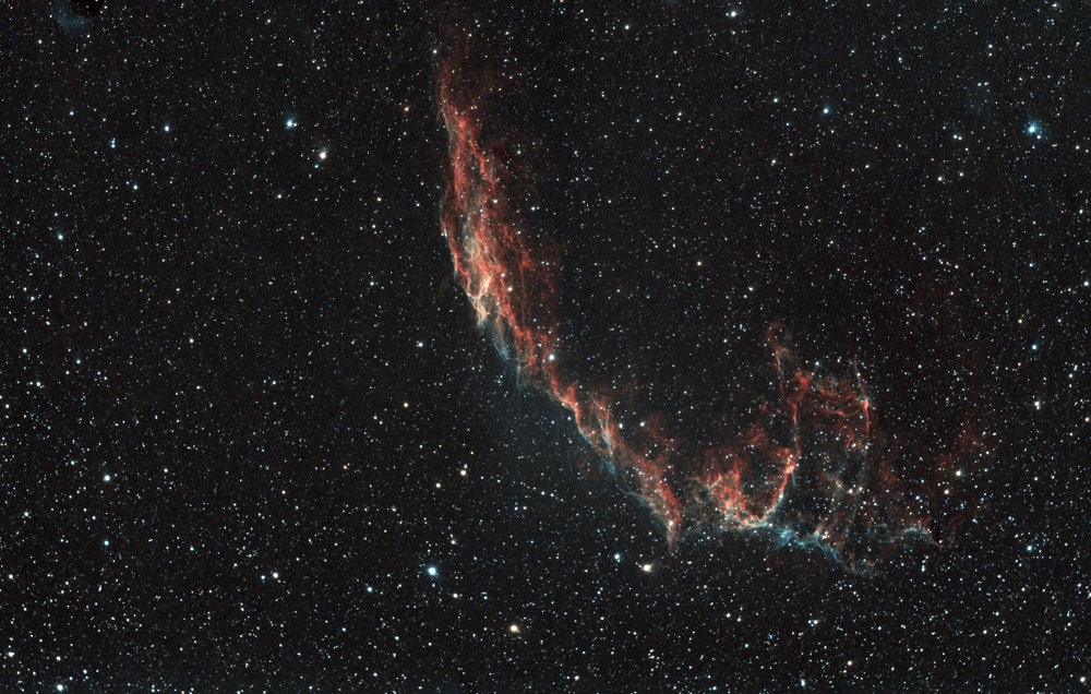

Bonsoir à tous,
frustré depuis qq temps, j'ai tenté le coup 4 nuits après la pleine lune et sous les lumières de mes voisins
34 poses de 420s+CLS
canon 500d astrodon, télévue 127,g11g2
traitement pix
laurent
la full, c'est pas le top mais je content quand même du résultat, n'hésitez pas à taper mais pas trop compte tenu des conditions
http://www.astrosurf.com/laudevian/perso/ngc6992full.jpg
La petite image est vraiment pas mal pour un APN, tu as réussi à trouver des teintes de couleurs qui sont d'habitudes "réservées" aux CCD (surtout dans les tons rouges / oranges).
Par contre sur la full, tu as un peu abusé de la réduction des étoiles. L'image est donc très lisse et pleine d'artefacts graphiques... :( (les étoiles sont reliées entre elles par un "fil"). Il faut vraiment faire gaffe à la réduction des étoiles, le faire à petite dose, et surtout en toute fin de traitement (ça devrait être la dernière étape). Si tu fais une réduction d'étoiles, vérifie bien le avant / après : si tu perds trop de détails, c'est que la manipulation a été trop violente ;)
Même remarque que Goudig, elle serait belle cette photo sans toutes ces étoiles déformé. Par contre tu arrive a avoir beaucoup de détails pour une image faite à l'APN.

salut Idir, pour le signal c'est ok, mais mon traitement est un peu chaotique, de plus mon profgourou pix fait la fête à droite à gauche

Beau piqué la télévue sur la seconde version ;)
Goudig,
J'obtiens de bien meilleurs résultats depuis que je fais ma réduction d'étoile en début de traitement lorsque les données sont encore linéaires.

très belle prise, peut etre neutralisé ton fond de ciel dans le bleu
bravo en tout cas
le neutraliser plutôt dans le bleu, tout bête... mais ça ne m'avait même pas traversé l'esprit, excellent conseil, merci et bravo à toi pour l'ensemble de ton œuvre, parution, tutos et petits encouragements etc etc...
