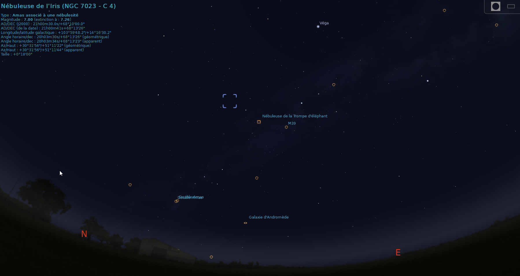

Très content, j'ouvre Stellarium pour choisir ma cible. Le problème étant que chez moi, je n'ai qu'un ciel dégagé du Nord vers Sud-Est. Le choix est donc rapide, vu qu'il y a pas grand chose : Ca sera NGC 7023.
Pourquoi avoir choisir celle-ci ?
- M39 ne m'a vraiment pas emballé .... :(
- Après 2-3 pause sur la nébuleuse de la trompe d'éléphant, j'avais vraiment l'impression d'avoir 0 signal sur mes brutes.
- Andromède était trop basse
J'ai donc choisi NGC 7023 (nébuleuse de l'Iris) pour faire ma première photo Astro. Après réflexion, commencer par une magnitude 7 qui plus est une nébuleuse par réflexion, c'est peut être un peu osé (et idiot) !

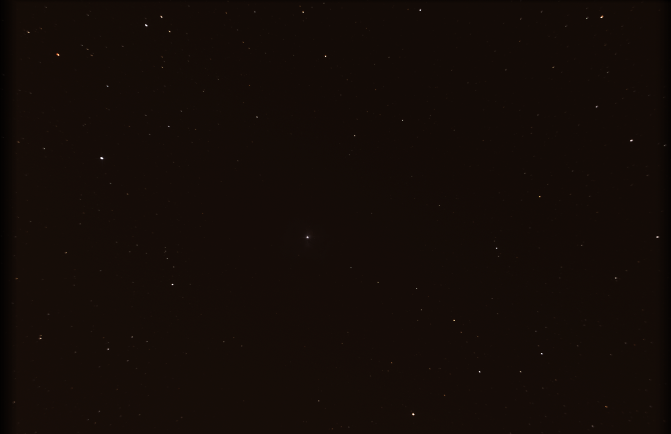

J'ai lancé hier l’empilement sur DSS (j'ai un problème avec IRIS, je n'arrive pas à "glisser-déposer" les images dans la fenêtre d'ajout d'image...) et l'image sortie me convient assez, il y a l'air d'avoir un peu de signal :)
Depuis, je suis le tutoriel de traitement avec Photoshop (http://www.webastro.net/index.php?wapedia=articles&article=245), mais je n'arrive vraiment à rien ! J'ai l'impression qu'il y a un peu de potentiel, mais dur à exploiter !
Je vous ai mis le TIFF sur Dropbox pour ceux qui voudrait jeter un oeil. Je n'attend pas de vous que vous me traiter l'image "cash", mais plutôt me dire ce qui ne va pas chez moi :?:

Ouverture de l'image :

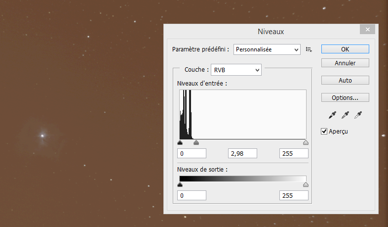

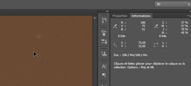

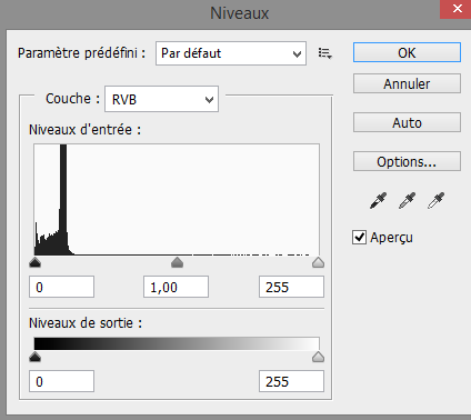

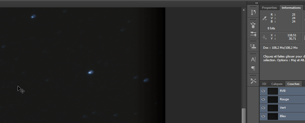

En suivant le tutos, il est indiqué qu'il faut avoir un fond de ciel au alentour de 25. Dur quand on voit ça :
Je baisse donc la luminosité par couche pour avoisiner les 25 :
Impeccable, j'ai un fdc à 25, mais je me retrouve avec le même histogramme que lorsque j'ai ouvert la photo :
Et donc le signal est re-assombri !
Je dois vraiment manqué un truc, si vous pouvez me filler un coup de pouce, merci :)

Pour photoshop, essaie de faire varier le point blanc (sur ta dernière image le curseur tout à droite)
Tu peux aussi jouer avec les courbes (forme concave tournée vers le bas pour faire ressortir les faibles lumières)

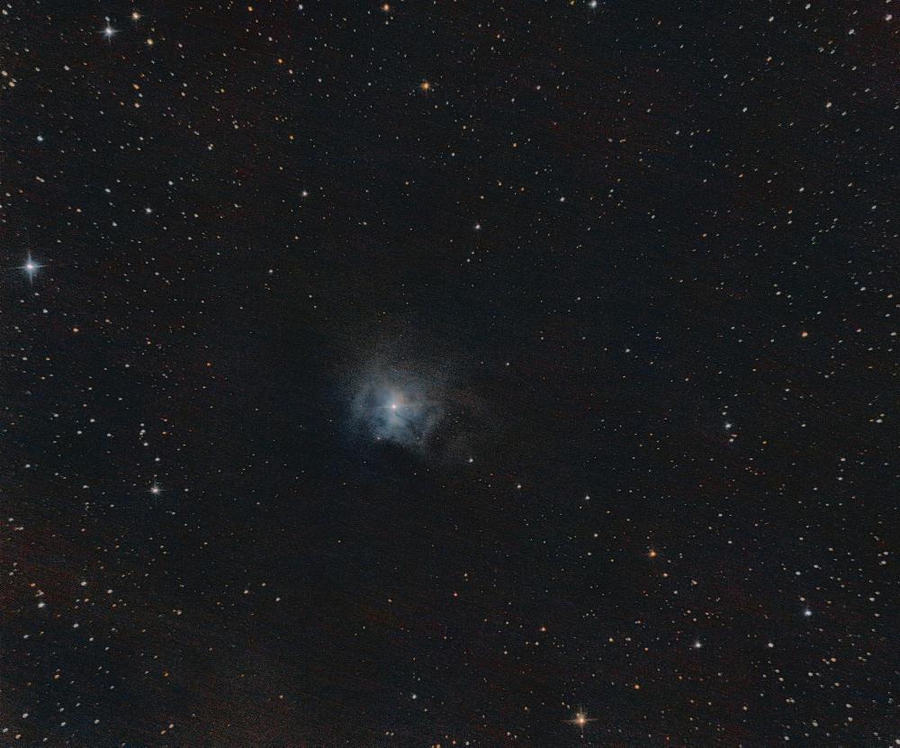

Tu habites à côté d'une ville ? l'image de sortie est très rouge et souffre d'un fort gradient. Déjà, elle n'était pas cadrée. Je suis passé par iris pour retirer le gradient. Il y a aussi une trame oblique, manque de dithering sûrement. Il te faut aussi un correcteur de champ. Bon, j'ai pu sortir ça :
Modifié par latrade24
Je n'ai pas fait de dithering, c'était un premier shoot, vraiment pour tester ma config.
Oui, niveau PL, j'ai ce qui faut autour de la maison (au choix Cannes, Grasse, Mougins, Mouans-Sartoux...).

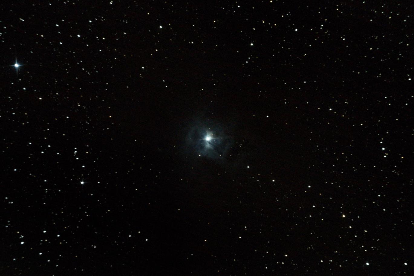

J'ai passé l'après-midi a bidouillé IRIS (que j'ai réussi a faire fonctionner) pour sortir cette petite photo :
Pas super évident !

Bon et bien elle n'est pas évidente à faire :(
Je peux pas plus là désolé mais il y a effectivement cette vilaine trame impossible à virer et puis les nuages sombres et bien ils sont trop sombre ;)
Choisi une cible un peu plus facile la prochaine fois :)

Venant de faire la mienne, pour garder la main, je t'ai fait ceci vite fait.
J'ai éliminé pas mal de trame mais en ai laissé un peu pour garder un peu de fond de ciel.
Tu as un peu de signal quand même !
Il faudrait que tu donnes un petit coup de raquette en DEC toutes les 2-3 poses (en AD, la dérive "naturelle de ta monture non autoguidée doit suffire)
Et surtout, augmenter le nombre de poses.
Mais sous un ciel pollué, ce genre de cible est trop difficile amha.
