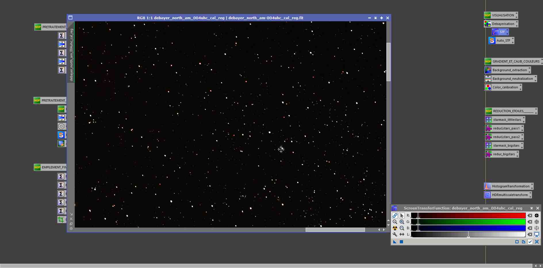

Bref comme il n'y a que 75 minutes, ca ne valait pas le coup d'y passer la journée dessus. Description du post processing sous Pix :
-calibration des couleurs
-réduction d'étoile
-montée d'histo
-HDR sur masque lum
-saturation sur masque lum
-saturation sur masque étoile
-Courbe
Pas d'anti-bruit pour celle-ci, le fantôme a vidé tout le stock.

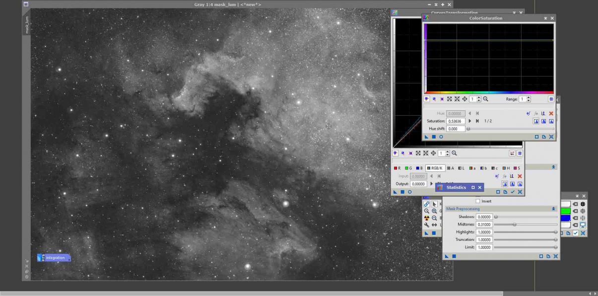

Mon masque luminance est réalisé a partir d'un calque de la luminance.
Il laisse apparaître uniquement les parties lumineuses, ça c'est pour calmer les ardeurs du hdrmultiscale voir :
