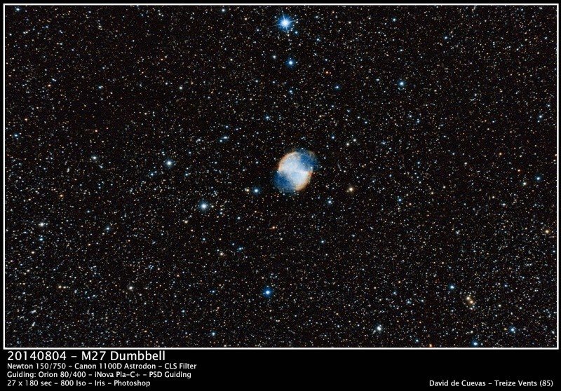

un p'tit shoot d'hier soir avec le beau temps!
M27, Dumbbell pour les intimes!
27 x 180 sec soit 1h21 de poses
13 darks
33 flat
33 offset
J'ai également bossé sur l'autoguidage, afin d'améliorer le suivi, et ça commence à être mieux!:cool:
Et la full sur Astrobin!
David
edit: Image finale au post 7
Modifié par clapiotte
C'est bien mais je pense que tu a top coupé le point noir. Le ciel est tes sombre et avec la partie perdu il y a de la nebulosité...
Olly
+1 , tu as du signal donc en reprenant un peu les niveaux ça va être bon.
fred

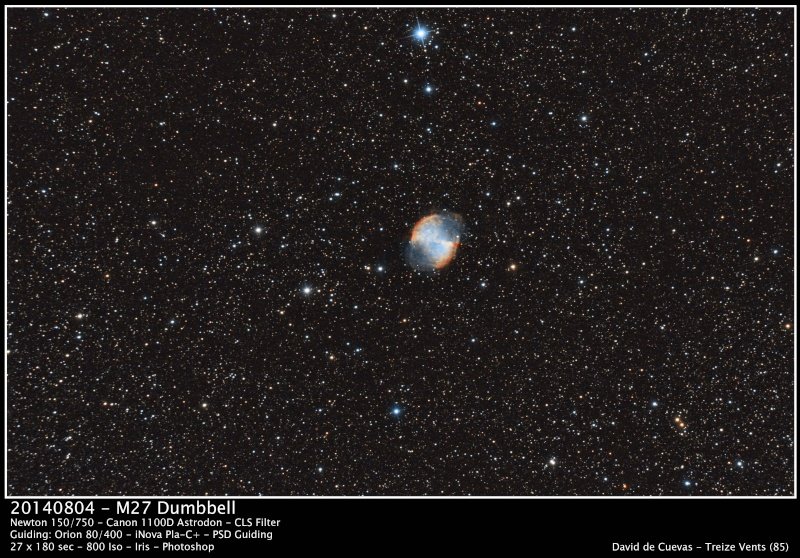

J'ai refais un traitement, vos avis?
Elle tire moins sur le bleu, et j'ai moins de bruit également. Par contre difficile de faire ressortir plus de nébulosité, en même temps, il n'y a que 1h20 de pose!
Nettement mieux la 2ème version.
Tu devrais refaire avec un maximum de poses.
Bonne journée
C'est clair pourquoi pas retenter une 2ème nuit de shoot quand le temps le permettra. Par contre je n'ai jamais fait ça. Comment ça se passer ensuite pour le traitement? On traite les 2 soirées indépendamment ou tout ensemble? Je suppose chacune de leur côté puis on mixte les 2 images obtenues ensuite, non?
Refaire des poses ? Si tu sens que tu as des détails supplémentaires en tirant sur les curseurs mais que ton bruit augmente, pourquoi pas, tu gagneras en RSB, à voir si ça peux valoir le coup ?
Ou alors carrément augmenter le temps de pose unitaire ? Mais avec la lune qui se présente et un temps pas des plus clément :confused:
Moi je la trouve déjà très belle comme ça ;)
C'est sûr que maintenant avec la lune c'est mort... la météo aussi d'ailleurs! Mais si je rajoute de la pose, y'aurait moyen d'augmenter les nébulosités?
Le 2eme traitement est impeccable. Une magnifique image.
Je ne suis pas sur que tu arrives a avoir plus de nébulosité avec un APN. Enfin, si tu veux rajouter des poses, tu les prè-traites indépendamment avec des dark et des flat fait pour cette 2eme session et tu fais la registration et l'empilement les deux session en une seule fois. C'est le nombre totale de poses empilé qui conditionne le RSB sur l'image finale.
Si je fais la même cible, par exemple, sur 2 séances, je traite séparément.
En utilisant les mêmes darks et offsets si les conditions sont les mêmes.
Par contre j'utilise des flats différents.
Je fais la régistration des deux additions obtenues séparément, puis l'addition de ces deux éléments.
