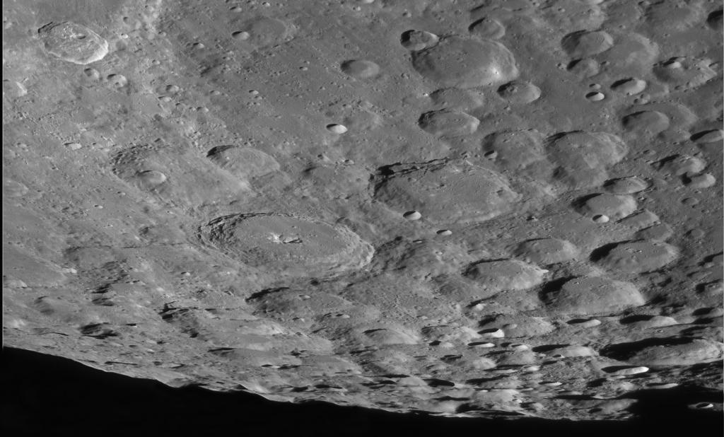

Région de Morétus-Curtius-Schomberger nuit du 14 août 2014, au C14
wilexpel
Bonsoir à tous !
Tout d'abord désolé pour la piètre qualité de la panoramique mais malheureusement, les logiciels dédiés n'arrivent pas a trouver assez de points pour composer (ce n'est pas faute d'avoir essayé), donc j'ai fait cela manuellement à l'arrache, ça ne retombe pas pile poil, surtout sur la partie basse ! J'ai mal préparé mon coup à la prise de vue. J'espère que cela n’entache pas trop le résultat ! Ce sera certainement ma dernière image avant la rentrée (bon j'en ai encore 2 autres mais il faut que je les traite, je ne sais pas si elles valent le coup) et une petite semaine sans astro...
c14 à F/D 20, Barlow Barcon, filtre rouge, caméra IDS plein format à 60 FPS, 9 Ms, 2 images assemblées (2*3minutes) soit environ 36000 images, environ 1200 retenues. TU 01H40. Traitement AS!2 (tri manuel), R6 ondelettes de premier niveau ! Assemblage sous Photoshop.
panojpgderjpgGOMME_zps5281c915.jpg~original
Ceux qui connaissent un logiciel d'assemblage pano (auto et manuel). sachant que Autopano, ICE (windows) n'ont pas réussi le montage...
J'aime bien cette partie de la lune avec ces petites montagnes...:wub:
J'ai quand même essayé de faire la version photoshopée sans trait...

Bon à part ça beau carton Will au fait il faut environ 20% de recouvrement pour que ICE fasse la mosa.
Faut que je copie ton image pour la retourner pour mieux l'apprécier.

William plus fort que Chuck Norris....même si prises unitairement chaque image est amha un poil en dessous de ta précédente production:p, ce qui troue le c..c'est leur régularité. Pour réussir un assemblage aussi fin, que ce soit à la main ou par soft, il faut une régularité aux petits oignons dans les acquisitions et les traitements : en clair, ne changer aucun paramètre sur toute la séance..et ça avec ton C14, c'est pas de la tarte !!!
Chapeau mec.
Bison of America...;)
Merci Yves l'américain !
Oui elles sont moins définies que Posidonius mais la turbu était plus forte ! Les prises étaient différentes côté exposition alors je les ai mises cote à cote dans PS pour pouvoir les corriger et les rendre homogènes !

Quand cela ne colle pas a l'assemblage c'est que la déformation géométrique devient trop importante. Le mieux est de faire alors des images plus petites pour conserver une bonne orthogonalité entre les plans.
Marc (depuis mon telephone)
S'il n'y a aucun problème de geométrie, Imerge est ce qu'il y a de plus simple et il supporte les fichiers FIT !
C'est ce que j'utilise de mon coté, je réserve PTGui pour les panoramiques photos où il faut corriger la distorsion de l'objectif.
