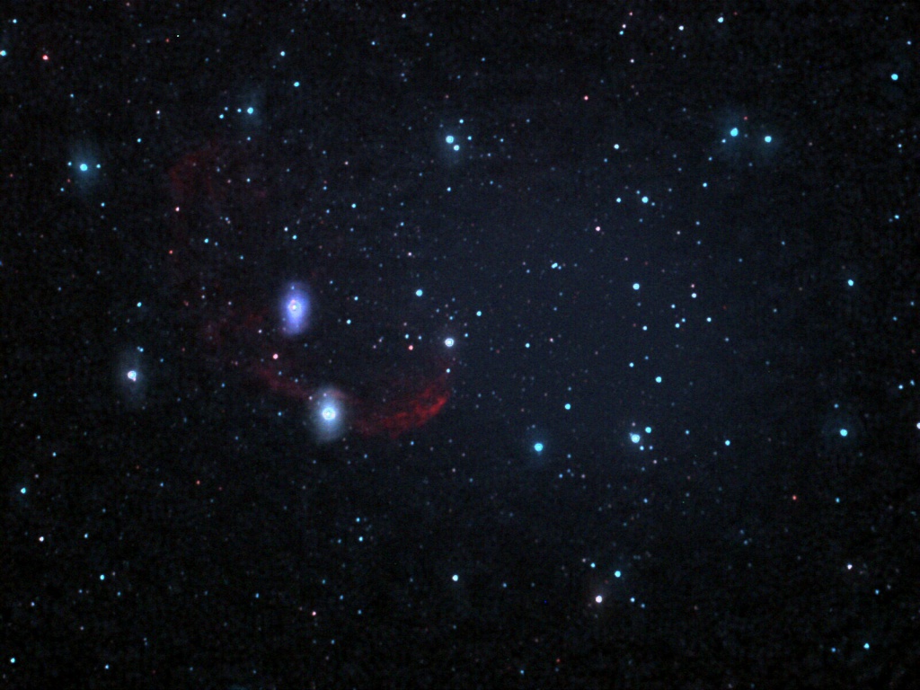

Toute fraiche, en direct du lieu d'observation,
11x5 minutes, au newton 200/1000 + sbig st2000 xcm (couleur)
86f937f07ba627d8976c049a07a87c6f.1824x0_q100_watermark_watermark_opacity-10_watermark_position-6_watermark_text-Copyright%20AstroNewo.jpg
J'ai pris les poses entre les nuages, pas évident cette nuit. Peu mieux faire, mais c'est seulement ma seconde photo a la ccd.

Je vois que les images de neb sont de plus en plus creatives, mais cette version de la 6888 est très particuliere.
Je ne sais pas comment tu as procédé, comment tu as traité ton image, mais l'effet sort de l'ordinaire.
L'acquisition a l'air bien, les étoiles sont globalement fines et rondes mais le traitement est ... psychédélique.
Doucement sur l'accélérateur ;)
:waaarg: Wahoo Picasso a réssussité :D
C'est quand même très originale comme peinture ;)
Bon je te charrie. Je pense que tu devrais reprendre du début ton traitement avec un peu douceur sur les curseurs.
Franck
hahaha ^^ oui, cette version à été faite à l'arrache :D
Je referais un traitement en essayant de ne pas transformer la photo en peinture, et je la posterais ici :)

Mes brutes ressortent avec un fond blanchatre, je pense que les voiles nuageux on fusillés mes photos...
J'ai refait un traitement mais je n'arrive pas à fauire mieux que ça:
Samedi ou dimanche prochain je m'en vais à la montagne en nomade, hors de la pollution lumieuse, en espérant aussi qu'il n'y ai pas de nuages.
Hum.... la brute et sa texture sont révélatrices d'un problème de dessicant. Il faut le régénérer pour éviter la condensation et la cristalllisation de l'humidité sur le hublot interne de ta Sbig.
Inutile de te rendre à la montagne... ce ne sera pas meilleur.
C'est même trés conseillé de le faire réguliérement, à titre préventif, tous les 6 mois ou tous les ans par exemple. La présence d'humidité qui condense à basse t° dans le compartiment n'est pas une bonne chose pour l'électronique environnant le capteur.
Le dessicant se trouve dans un tube scellé et vissé à l'arrière de la CCD.
D'accord, merci beaucoup, je m'en doutais aprés avoir lu quelque sujet sur le net, je vais le devisser et le positionner dans le four pendant 4h a basse température.
Merci.
Il faut retirer le cylindre de la ST2000, boucher le trou avec un scotch.
Puis tu retires le petit joint torique situé au bout du cylindre de dessicant.
Tu places le cylindre dans un pot et le tout à 180° pendant 4 heures.
Une fois le temps écoulé tu fais refroidir le cylindre dans un bocal avec un couvercle, quand il est tiede tu remets le joint torique avec un peu de graisse silicone et tu le revisses dans le ST2000.
Attendre 24 heures avant d'imager.
Reco : attention de ne pas écraser ou de mettre le joint de travers en revissant.
Le pb qui persiste aprés cette opération indique que ton dessicant est HS... il faut commander un autre cylindre chez Sbig..
