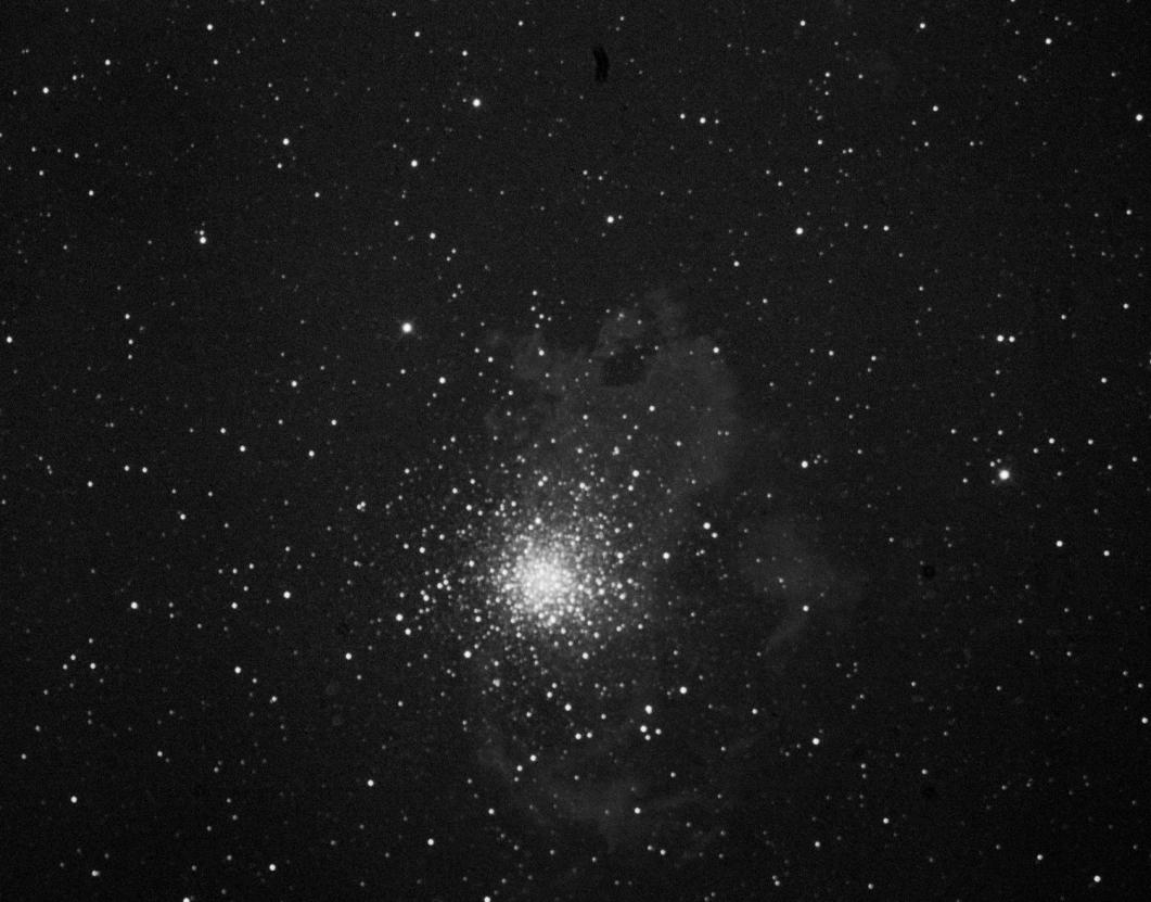

Pour ma part je monte mon RC6 sur la Heq5, autoguidage avec une kepler 80/400.
J'image avec une St8300 uniquement en luminance. Plusieurs cibles imagées mais celle qui a retenue mon attention est l'amas globulaire M 10 dans Ophiucus . Ma surprise vint, après l' addition d'une 12zaine d'images de 60 secondes chacune, en constatant un nuage de gaz autour ou devant ou derrière . Je ne l'avais jamais vu ainsi . Mes recherches rapides sur Gogol ne m'ont rien montré ! !:(
Il y a quelques traces dues au manque de flat mais là c'est autre chose
Vous en pensez quoi ?
Cordialement
Jepe

salut,effectivement j'ai fais quelques recherchent et je ne vois rien de semblable...
tu as éssayé un autre objet voir meme un autre amas pour voir si sa apparaissait aussi ?
Bonjour Tellif,
Je ne suis pas spécialiste du CP mais ton observation m’intriguant, je suis allé faire un tour sur le site http://simbad.u-strasbg.fr/simbad/ qui ne signale pas de nébulosité autour de M 10. Alors ???? Appel aux observateurs, dès que la météo va le permettre pour confirmer (ou pas) ta découverte.
Ce soir là et à la suite j'ai M11 M14 et pas de voile :?:
c'est intriguant !!
attendons des spécialistes
Jepe

Si tu n'as pas fait de flat faut pas chercher bcp plus loin.
Edit : un pb de condensation passagére quelque part proche du capteur (?)
Voir si ta CCD contient du dessicant, dans l'affirmative le changer ou le régénérer (?) Sur ce point voir reco du constructeur.
Edit2 : je vois que c'est une Sbig, donc présence de dessicant très certainement.
Modifié par christiand

S'il existait un "nuage" je pense que cela se saurait.
Des nuages il y en a partout en ce moment....alors pourquoi M10 serait-il épargné........................:be:
Merci à tous même aux moqueurs :rolleyes:
Je vois que ma blagounette a marché ! :D J'ai trouvé ça marrant et je vous en ai fait profiter .
Christian tu as parfaitement raison,petite buée passagère . J'ai pas fait de flat parce que je n'avais pas ce qu'il faut .
