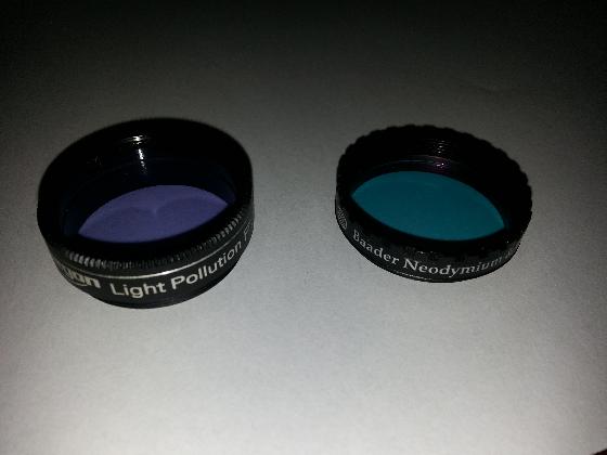

Avez vous tester le filtre omegon filtre de brouillard/lumiere urbaine?
Sur certains amas il donne de bons resultats, j'ai suivi les avis des commentaires et je ne suis pas decu :be:, certes ca reste du omegon mais,
vous seriez surpris dans certaines conditions d'observations des resultats obtenus.

Ok, mais l'as tu testé?
Moi oui.
Une courbe avex des deux filtres:
Surprenant non?
Et une photo des deux donc je disposes:
Je m'en sert sur une 80ed et une 120/600.
En forte pollution l'omegon s'en sort un peu mieux et le baader doit avoir un ciel de bonne qualité et une pollution modéré, surement la coloration du filtre qui joue sur le contraste.
Ceci dit dans des conditions optimales le baader donne de biens meilleurs resultats, il eteint moins les etoiles.
Mais comme dit plus haut l'omegon dans certaines conditions d'observation (lune gibeuse, ciel trés pollué) fait ressortir des details qui en surprendraient plus d'un :be:
L'omegon a était acheté suite aux commentaires vu sur astroshop, je ne suis pas decu mais je ne suis pas conquis non plus, je lui prefere le baader :rolleyes:
