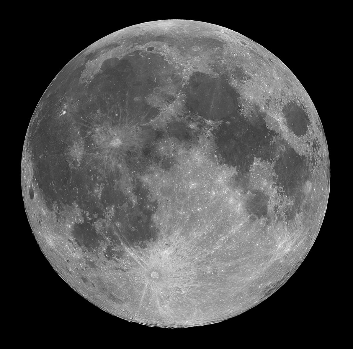

Voici une image de la pleine Lune réalisée à partir de 12 images individuelles faites avec ma lunette Orion 80ED, la PLA-Mx dotée d'un filtre 23A et un peu de tirage pour obtenir la MAP !
Montage du pano sous Microsoft ICE. Chaque image individuelle est un stack sous AS!2 de 500 frames sur un total de 3000 et ondelettes sous R6. Post-traitement sous Photoshop.

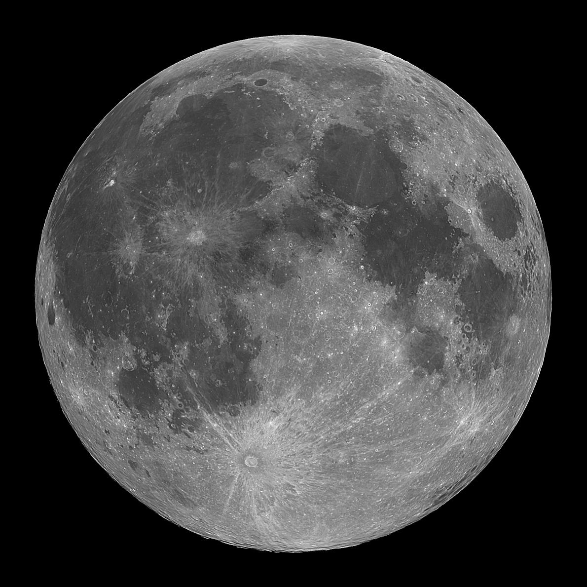

EDIT : version plus soft

elle est décidement bien belle notre Lune :wub:
Il y a du relief sur ton image comme si on pouvait ressentir la texture de sa surface au toucher ... Bravo Eric !
hervé
Oui Seb, mais c'est normal ... que faire d'autre en ce moment ? Pas de planète à part Uranus qu'on n'arrive même pas à distinguer sous le ciel pollué de Paris :confused:. Alors on s'amuse avec la pleine Lune !
Merci Julien. Mais plus je la regarde, plus je trouve qu'elle est traitée un peu dure, va falloir que je corrige cela ;)
Belle Lune, ton setup rend ton image un peu plus dure que moi.
Effectivement, je dois revoir un peu ma copie ;)
Bien joué Eric mais tu as raison, elle est un peu dure à mon gout aussi.:)
Merci François, tu confirmes donc mon impression. Il ne faudrait jamais traiter dans la foulée des acquisitions, mais à tête reposée après une bonne nuit de sommeil. Je le sais cependant, je le sais :cry:. Allez, au taf !
Vu qu'il n'y a pas de relief, la version un peu dure passe très bien !!!
OK mais je tenterai quand même une nouvelle version pour voir ;)
Superbe, par contre mon calendrier me donne la pleine lune ce soir ;)
C'était bien aujourd'hui à 03:38 !
Dans le 625 je la trouve dure moi aussi et pendant plusieurs minutes après.:D
Je l'ai admiré vers 23h30 avec un 300 sans trop de turbulence un régal sur les quelques reliefs du bord à 375 fois.
Tu devrais essayer d'en empiler bien moins tu gagnerais peut être en résolution. Fais un test entre 50 et 150 pour voir.
En tout cas elle est bien réussie.

J'ai rajouté en post #1 une version un peu plus douce, avec seulement 250 frames empilées sur 3000 par image. Moins d'ondelettes également ...
Perso j'aime bien ta nouvelle version soft! Encore bravo!
Encore merci François, content qu'elle te plaise ;)

Dis moi, pourquoi et que trouve tu de mieux à assembler tes images avec Microsoft ICE au lieu de Photoshop (photomerge) ? je trouve qu'il est très bien pour faire des panoramas lunaires.
Au fait c'est quoi ICE ?
Franck
ICE (Image Composite Editor) est un logiciel vraiment très simple d'utilisation. Si tu sais faire un glissé-déposé de fichiers d'images ayant une zone de recouvrement, il fait le reste tout seul ! Je ne connais pas Photomerge qui est peut-être très bien aussi ...
Quand tu as posté ton sujet j'étais justement en train de batailler pour faire un pano de lune avec des photos du 1er quartier.
Pas de problème avec Panorama Maker de chez Arcsoft mais limité quand même.....
Avec imerge j'avais toujours des traits noirs de jonction ( cela variait suivant le zoom à la lecture.....:?: ).
Merci de m'avoir fait connaitre ce logiciel, ICE, qui est archi-simple et qui semble très bien fonctionner.
Pierre
Merci Pierre et NUNKY.
Je ne vois pas de liseré blanc, ni sur mon écran de portable, ni sur le 22 pouces :confused:
