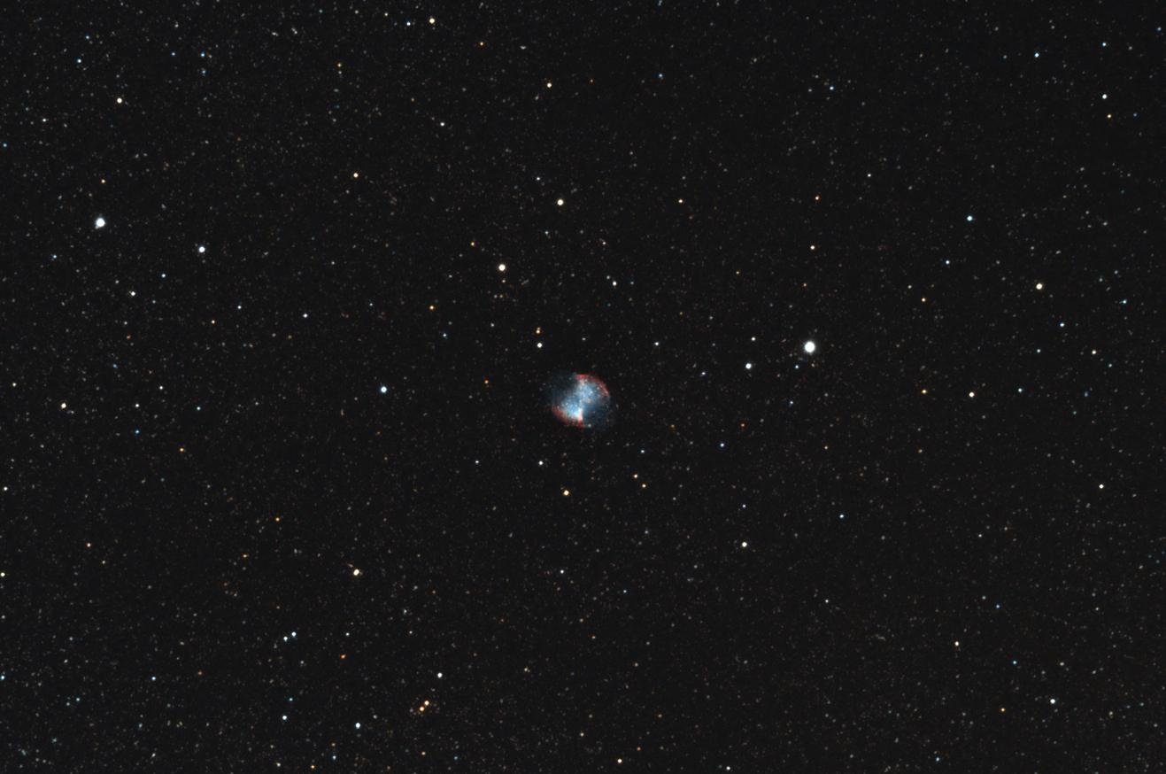

Des haltères version "poids plume" :) : il s'agissait à la base d'un simple premier test de mon autoguidage cet été, mais dans la mesure où celui-ci a été concluant, j'ai eu une petite dizaine de brutes exploitables...
Du coup je partage quand même le résultat avec vous : 10 x 180s, donc juste une petite demi-heure de pose avec l'Apo 66/400.
Bref, pas assez de focale, pas assez de temps de pose, j'ai recadré car je n'avais pas mis le correcteur... mais bon, j'aime quand même bien le résultat :p
Apo 66/400 sur AZEQ6
Canon 1100D
Autoguidage PLA-MX - chercheur 9x50 WO - PHD2
DSS - Photoshop
21 août 2014

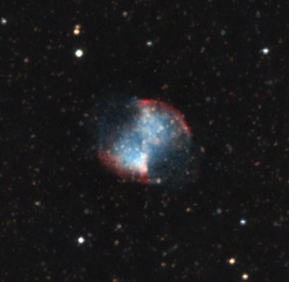

Un petit crop à 100% :
Et pour la forme, la full :

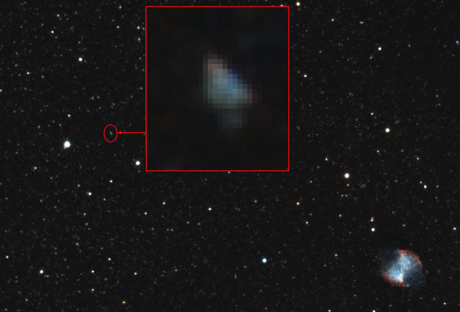

J'ai une petite interrogation concernant une "tache" étrange qui apparaît sur la photo, je pense que ça doit surement être plusieurs petites étoiles proches,
mais comme les autres étoiles sont ponctuelles sur la photo, j'ai un doute :
J'ai essayé de comparer avec d'autres photos sur le net, mais évidemment peu de monde s’embête à imager m27 avec si peu de focale,
donc généralement les photos sont plus cadrées sur l'objet... donc j'ai un peu de mal à trouver une image pour comparer...
Savez-vous ce que c'est ?
Je précise qu'à cet endroit du capteur, on est bien en-deçà de la zone à partir de laquelle les étoiles ont commencé à être déformées en raison de l'absence de correcteur...
J'ai recadré serré...

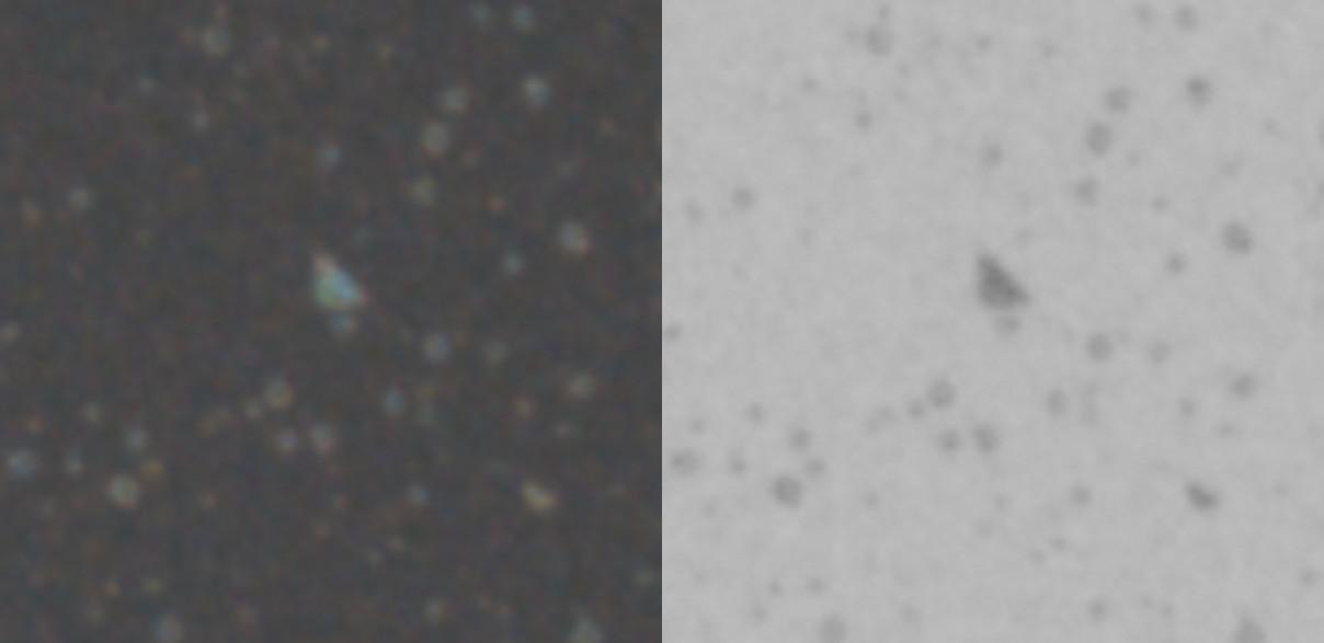

C'est visible sur la brute sortie de DSS, avant traitement :
Crop à 500%:
JB
Modifié par Jean-Baptiste_Paris

Je n'ai effectivement pas cette zone dans le champ avec la 130, pour vérifier.
La forme "triangulaire" surprend. L'origine reste pour moi un mystère :?:

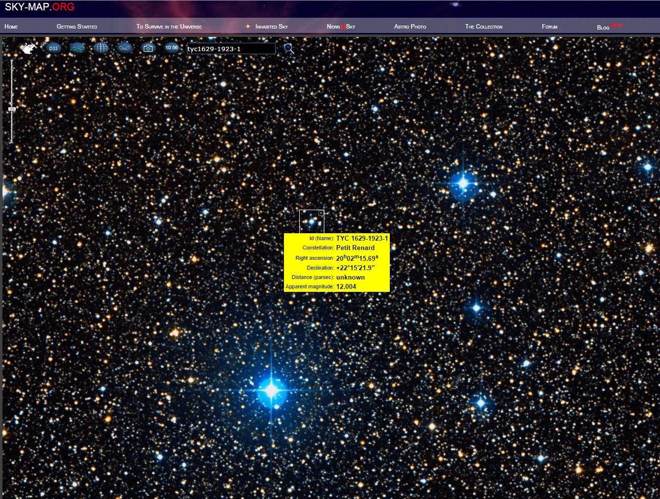

La zone sur sky-map.org, je pense qu'il doit s'agir du petit groupe d'étoiles en forme de triange, avec au centre l'étoile bleue de magnitude 12 et autour de plus petites étoiles de magnitude 16/17.
jb
Effectivement, quand on regarde le résultat sur la photo, pour des couples d'étoiles proches, il y a également fusion. Dans ce cas cela donne cette forme régulière et suprenante à premier abord.
