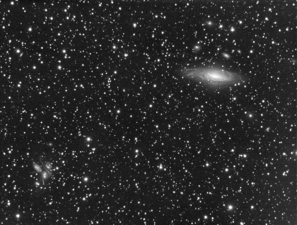

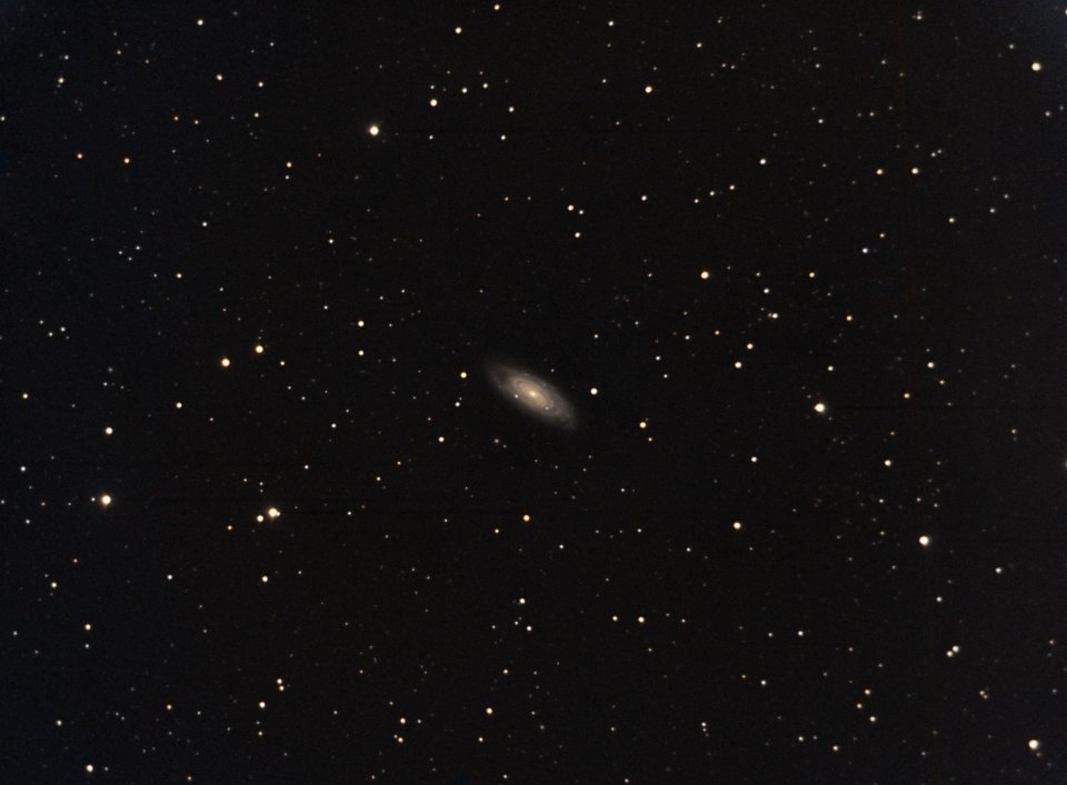

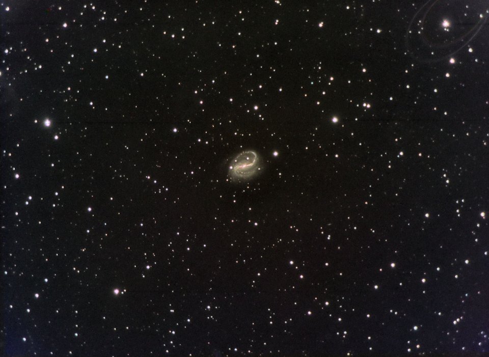

je vous présente quelques galaxies d'automne prises ces jours derniers dans Pégase et dans le Verseau (la full est accessible en cliquant sur l image)
setup: C8 avec réducteur sur EQ6, camera CP8-MS (=QHY9) refroidie à -15° et poses unitaires de 3mn. Traitement sous Pixinsight. Le tout depuis mon balcon orienté Sud Est à Villaz (74)
1) NGC7331 et le quintet de Stephan: 51 poses de 3mn en luminance
2) NGC7479 dans Pégase, 35x3mn pour la luminance, 8x3mn (R, V) et 15x3mn ( B ) pour la couleur
3) NGC7606 dans le Verseau. D'une dimension angulaire apparente de 5,3 x 2', elle est distante de 104 millions d'a.l. 40 poses de 3mn (L) et 7 poses de 3mn (R,G, B ), 26 sept 2014

Salut Jean-Pierre,
De jolies galettes.
Le traitement est bizarre sur NGC7331 et le quintet, les étoiles sont comme éteintes.
Les deux autres images en LRVB ont pas mal de gradient.
+ 1 avec phil , moi ce que je trouve génial c'est sur 7479 la première étoile à anneau en haut à droite.
jc.
c'est le réducteur de focale du C8 qui fait de jolies réflexions....
il y a deux anneaux car j'ai deux séries de prise de vue avec des cadrages légèrement différents
JP
Salut Jean-Pierre,
De jolies galettes.
salut Phil
oui j'ai encore des petits soucis avec le traitement sous Pixinsight et je n arrive pas non plus à avoir des flats corrects avec la caméra ccd d’où probablement les gradients (de plus ces objets sont relativement bas ce qui n arrange rien mais on peut cropper)...
par contre pour les étoiles "éteintes" je ne vois pas ce que tu veux dire... peut être un effet du à l'algorithme de réduction du fond qui fait un lissage un peu artificiel (mais qui ne me parait pas outrancier ici)?

Salut JP,
trois bonnes images mais dont la qualité globale est un peu gâchée par le manque de flat et un traitement difficile.
Ton correcteur semble aux limites dans les coins, peut-être la distance à vérifier.
Vu le nombre de pose, la QHY9 doit sortir des images très propres en prétraitement; as-tu essayer un traitement 'classique' sous photoshop?

Bonjour Romain:
- traitement: précédemment je traitais sous Iris, je pourrais essayer mais le problème avec iris c est au on perd la moitié de la dynamique pour des questions de format de lecture (la camera delivre du 16 bits unsigned donc va de 0 à 64000 alors qu iris ne travaille que de -32000 à 32000....
- flats: j ai bien des flats que je fais à l aide d un ecran blanc mais je suis obligé d attendre le crepuscule pour les faire sinon le capteur sature (impossible de faire moins de 1s de pose avec cette camera à cause de l obturateur) sur les images de luminance sans filtre tout a l air correct mais les images couleurs ont l air plus problematiques sur les bords, peut etre faut il essayer de faire des flats specifiques avec les filtres R, V, B. Je testerai aussi avec mon ecran à flats....
- correcteur: on a toujours le probleme classique du C8 utilisé avec un réducteur et avec un grand capteur - les étoiles sont déformées dans les coins et on n y peut rien sauf à faire un crop (ici mes trois images sont vraiment plein champ)
amicalement
JP
Bonjour JP
J'ai un "faible" pour la 3eme image, Ngc 7606 du Verseau. Je la trouve nature sans surtraitement :)
Pour les flats tout a été dit. Il te faut de bons flats, sinon tes images sont dégradées et souvent irrécupérables.
Tu devrais te faire une boite à flat, faire les choses "bien" avec des diodes et peut être un potar pour régler l'intensite lumineuse. Ici il m'arrive de poser 5 secondes pour mes flats et la lumière de la boite est très "douce".
Oui le correcteur du C8 donne des reflets si une étoile lumineuse est proche du champ. Il existe des discussions sur ce sujet, un bon réglage du backfocus semble atténuer l'effet.

Bonjour JP

je vais reprendre tout les traitements (qui ont peut etre été faits un peu trop rapidement) a tete reposée pour voir ce qu on peut sortir avec iris vs pixinsight...
Chaque soft marche correctement, il n'y a pas de raison, et PI doit pouvoir produire des images idem à celles prétraitées par Iris.
Généralement je constate que PI donne des images plus "hard", sans doute un peu d'excés avec l'utilisation de certaines fonctions.... tout un apprentissage.
Pour tes flats il te faut une bonne boite à flat, qui donne une plage de lumière uniforme, même dans les coins. Donc la dimensionner généreusement et apporter un éclairage indirect dans la boite. Il existe de bons tutos.
