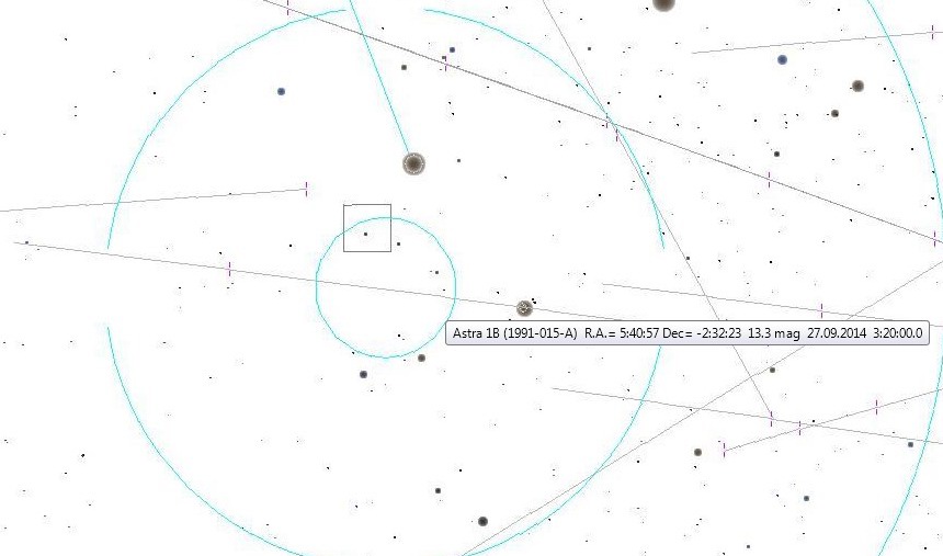

Il y a bien un autre candidat pour la veille et en fait cela tombe mieux en place que ma précédente trouvaille(cela m'étonnait ce petit écart de position).
il s'agirait alors d'un géosynchrone astra 1B sur orbite légèrement inclinée à 7,7° donc normal de le trouver si haut (on en trouve souvent plus sous la nébuleuse d'orion vers la tête de sorcière).
Il est aussi vers 36000 km et je me prends un peu la tête pour trouver la période des flashs et leur positionnement temporel par rapport aux deux clichés. je verrai ça demain à tête reposée ;) :

Alors d'après calsky et après quelques mesures sur la carte, les flashes se produisaient toutes les 82 secondes, le premier a eu lieu sur le champ photographié à 3h18'15" et la coupure entre les deux clichés entre 3h19'37 et 3h21' donc.
Cela semble correct et permet de dire qu'à une quarantaine de seconde près, l'heure du premier cliché serait donc plutôt la fin de pose comme le proposait benjamin.
Bon tout ça à pas mal de (dizaines de) secondes près, mais c'est pour se faire une idée.
C'est effectivement calsky qui fait tout le travail. Je ne fait que rentrer les dates heures, durées et intervalles de traçage(ces derniers restent aussi assujettis au zoom de la carte et au type de satellite) et sélectionner le morceau de ciel désiré dans la fonction "starchart" du chapitre "satellites".
il faut aussi, après avoir choisi le champ affiché, monter les limiting magnitudes et offset magnitudes au maximum pour avoir tout le monde présent sur la carte à moins de ne chercher que les satellites les plus brillants.

En fait l'orbite inclinée à 7,7° est donc une orbite de "garage" et la rotation provoquant les flashs n'est peut-être plus du tout contrôlée...
