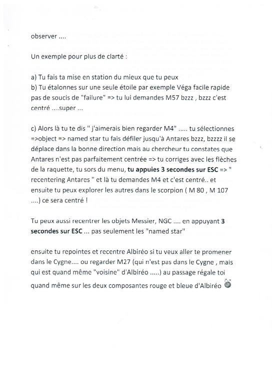

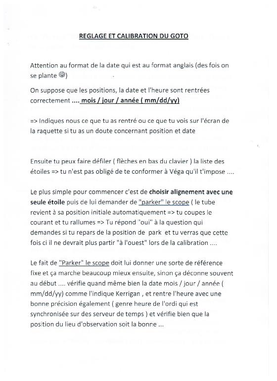

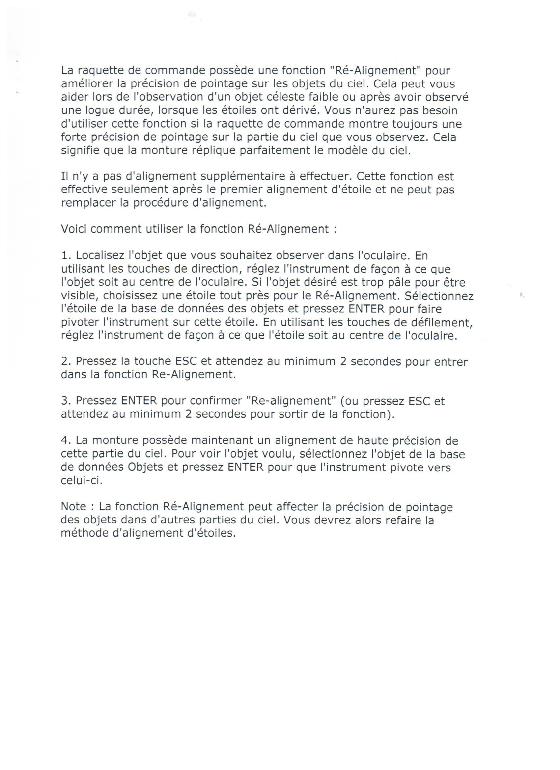

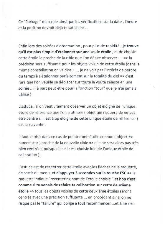

j'ai retrouvé une astuce pour calibrer ton goto
je ne te garanti pas la réussite mais peut être que ça va fonctionner
1- remonte tes moteurs sur ta monture
2- commence par faire l'alignement avec une étoile
3- puis tu demande a ta monture de la parker (fonction parkscope dans le menu fonctions utiles)
4- ta monture doit revenir a sa position de base
5- tu coupe alimentation avec le bouton off on
6- tu rallume ta monture et elle va te poser une question en anglais (repartir de la position parkscope) tu réponds YES
normalement tes encodeurs devraient avoir retrouvés leurs axes
tu refait un alignement traditionnel une deux ou trois étoiles et regarde si ça fonctionne correctement
