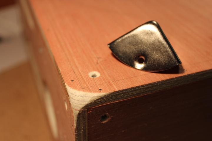

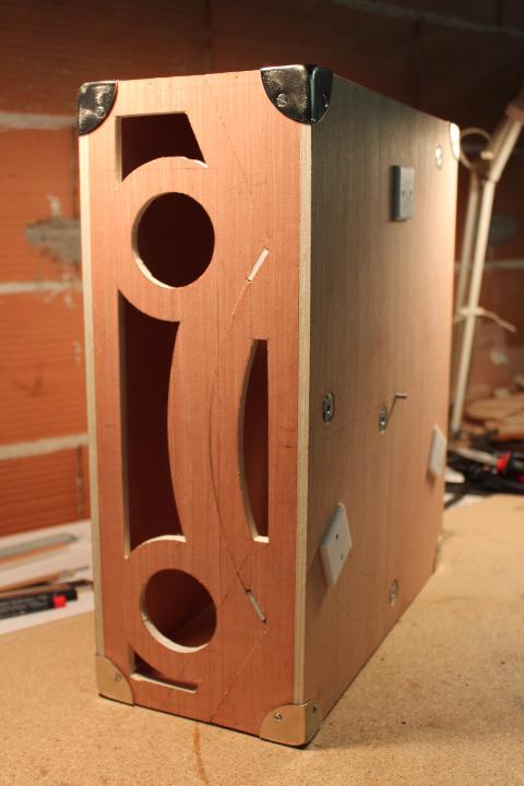

Petite avancée ce week-end où j'ai passé pas mal de temps :b: à réfléchir sur le moyen de bien mettre les coins de valise. J'aurais aimé les effacer totalement pour que l'arrondi soit dans la prolongation de l'arête mais bon, au bout de deux heures d'essai, faut pas trop en demander... :D

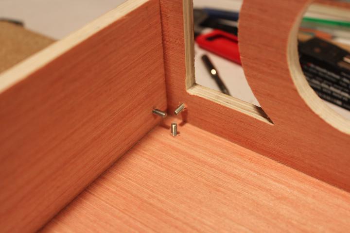

Donc voici le perçage, taraudage et "écartage" des trous, ainsi que le limage des coins avec la ponceuse à bande :
Pour ensuite fixer les huit coins. Mazette ! ... ça habille ! :):) Mais ça alourdit ... :blase2:
Il ne restera plus qu'à couper les vis têtes fraisées utilisées et certainement à les coller à l'Araldyte une fois la peinture faite.
Peinture ?! Vous avez dit peinture ??!!!! Mmmmh, ça sent la fin tout ça ! :rolleyes:
Bon ciel à tous et bon we !!!

Le coup des coins! Chapeau.
Moi j'ai fini par doubler la hauteur des patins téflon parce que ça.... frottait dans les angles. Gloups!
  JMDSomme a dit :
... parce que ça.... frottait dans les angles. Gloups!
Je t'avoue que j'ai eu quelques sueurs mais ça a l'air de passer ... ! :be:
