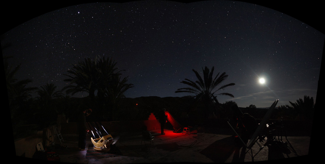

quelques souvenirs
par contre, je verrais bien d'éviter autour de l'observatoire des revêtements trop absorbeurs de chaleur
un plancher bois doit mieux convenir que du caillou lavé par ex
bonjour a tous,
dit Gerard:sur la 2° photo si c'est la pleine lune que l'on voit,elle brille comme un soleil.Pour complément de réponse cet a propos de la mise hors d'eau de ce qu'il sera fait par dessus,attention au fuite d'eau(infiltration).C'est pourquoi il faut bien réfléchir avant d'agir.
  saturne 51 a dit :
c'était une lune de 3 ou 4 jours, qui s'est vite couché nous laissant sous une voûte ...Ô combien céleste :wub:
