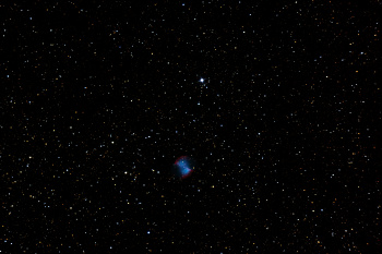

je reviens vers vous pour savoir si vous pouviez m'aider sur le traitement d'une image!
je butte literalement sur le traitement et j'aimerai voir ce que vous pourriez sortir avec le fichier ci joint de M27:
http://dl.free.fr/iWjAWWxMI
44 poses de 30sec, 13 dark, 16 offset et 15 flat
j ai vraiment besoin d'aide et de voir ce que l'on peut faire avec mes clichés!!
merci d'avance
( MdP: astro )
Franchement pas mal ! Je viens de faire un essai avec photoshop, simplement en jouant sur les niveaux et les courbes. Il y a beaucoup d'étoiles qui ressortent orange, je ne sais pas régler ça, à moins de retoucher la nébuleuse indépendamment du reste.
Ah voilaaaa;) merci beaucoup! Moi quand je l ai traite j avais pas du tout de halo rouge !
Le traitement il n y a rien a faire j y arrive pas!
J essaie tant bien que mal mais rien.

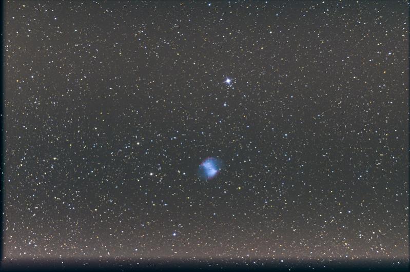

voila pour ma part,j'arrive pas a faire mieux,j'ai procédé a un retrait du gradient sous iris mais j'ai direct c'est bandes claires qui apparaissent en haut et en bas de la photo et cela s'étend sur une bonne partie de l'image,en gros j'ai procédé comme pour la mienne,ta photo est exploitable mais jsuis pas assez bon ou trop mauvais...je sais pas trop ;)
et je met ma version en lien astrobin,c'est des poses de 60sec mais pour la façon de procéder au traitement sa change pas sauf que je capte très mal le rouge...
http://www.astrobin.com/full/124665/0/
http://www.astrobin.com/124666/
Modifié par sunshadow

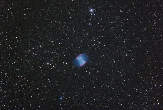

Content que tu aimes. Mais on peut encore faire mieux. Comme par exemple virer le gradient visible sur la droite, etc ...
Pour essayer Siril, il faut posséder Linux (ou un mac à la rigueur), je participe au développement de ce dernier et il n'est disponible que sur ces plateformes.
EDIT : tiens, la je pense que c'est mieux
Modifié par lock042
joli j'ai tenté quelque chose, le fdc monte assez vite par contre, et comme l'a dit sunshadow n'hésite pas à en faire plus ;) et ça serait bien aussi que tu nous montre ton résultat.

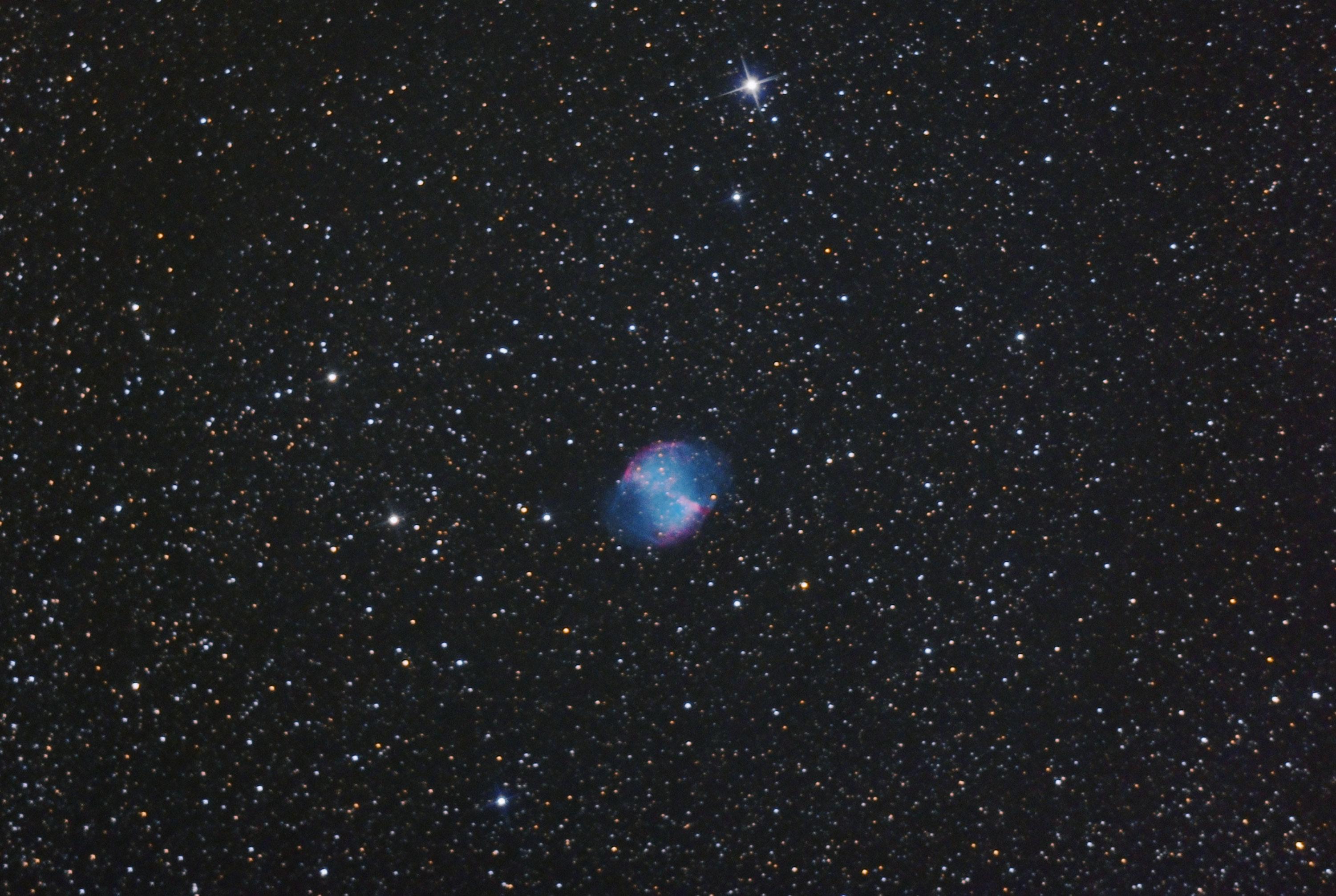

Traitement pixinsight.
Modifié par max66m57
Encore une autre version! Uand je ragarde c est vrai que c est vraiment une question de gout;)
Promis je mettrai ma version de mon shooting quand j aurai sorti un truc potable!!
En tout cas je vous remerci pour votre contribution
Pour le moment j essaie de comprendre le fonctionement des masques de fusion
Dis moi max, comment tu fais pour faire ressortir autant d etoiles tout en gardant une superbe lumiere sur la nebuleuse? C est typiquement se que je cherche a faire!!

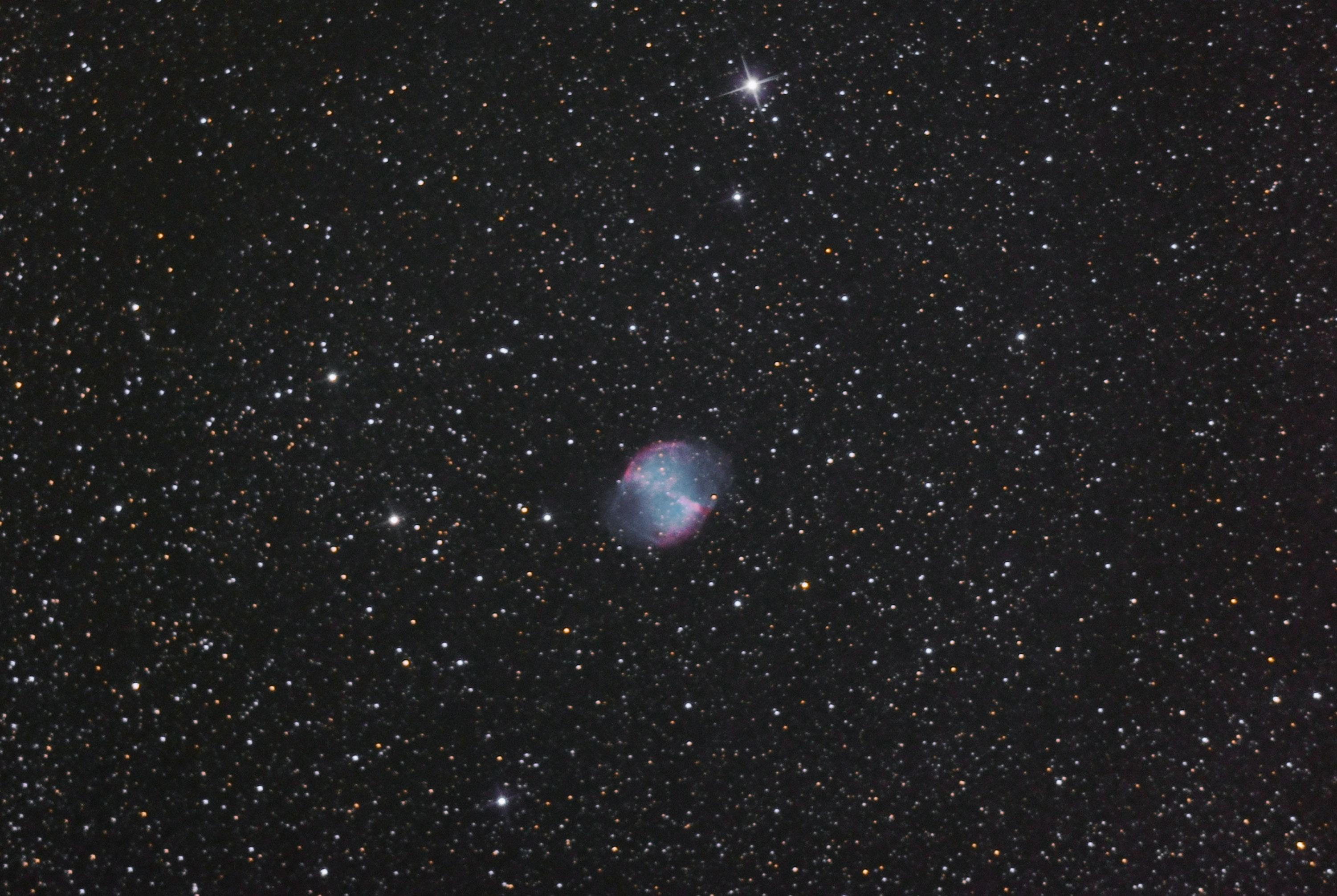

Hello,
J'y vais aussi de ma petite contribution (et puis ça fait de l'entrainement pour le traitement, à défaut d'avoir pu faire des images récemment...) ;) :
Traitement sous Photoshop.
Après, il est possible de jouer plus ou moins sur les paramètres de saturation de couleurs sur la nébuleuse selon ses goûts... ;)
Belle capture en tout cas ; mais j'ai un doute sur la méthode d'empilement au vu du très fort gradient sur la partie basse et gauche de l'image (que j'ai cropé d'ailleurs, gradient trop fort pour être corrigé à mon avis) : à mon sens ce gradient n'est pas seulement lié à la prise de vue, mais plutôt à la méthode d'empilement...
A mon avis le cadrage de tes brutes n'était pas identique, du coup à l'empilement tu te retrouves avec des zones plus foncées...
Tu as procédé par DSS ou Iris ?
Sur DSS, tu as plusieurs méthodes d'empilement, et pour éviter ce problème (si le problème vient bien de là...) tu peux restreindre l'empilement à la zone commune à toutes tes brutes :
JB
Modifié par Jean-Baptiste_Paris
Hello JB et merci pour ton aide
Effectivement c est un pb d empilage sous DSS que je Modifie de suite!!
Pour mon cliche je pense comme dit plus haut qu il manque un peu de pose pour faire sortir une nebuleuse plus "marquee"
Je vois que tu es pas loin de chez moi, ou se situe ton site shooting?
Pas evident par chhez nous!! ;(
De rien ! ;)
Il manque surement des poses, mais je pense aussi du temps de pose unitaire car avec 30 secondes les extensions plus faibles n'apparaissent pas...
Donc même si tu fais 200 poses de 30 secondes, tu auras plus de signal sur le cœur de la nébuleuse, mais pas forcément sur les faibles extensions qui restent invisibles sur la photo.

J'ai modifié un peu le traitement, car en la revoyant j'ai trouvé ma version de ce matin trop saturée et pas équilibrée sur les couleurs... comme quoi c'est pas mal de laisser dormir quelques heures une image pour la revoir d'un oeil neuf ! :)
Donc, désaturation et modification sélective pour les cyan et magenta :
L'ensemble me semble plus équilibré et plus naturel... et au passage on corrige la teinte trop accentuée de certaines étoiles.
jb
Il est vrzi que ce traitement parait plus naturel, cependant j ai tout de meme une preference pour ton premier jet!
Les gouts et les couleurs ^^
