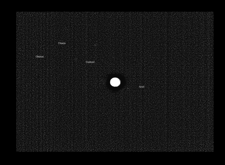

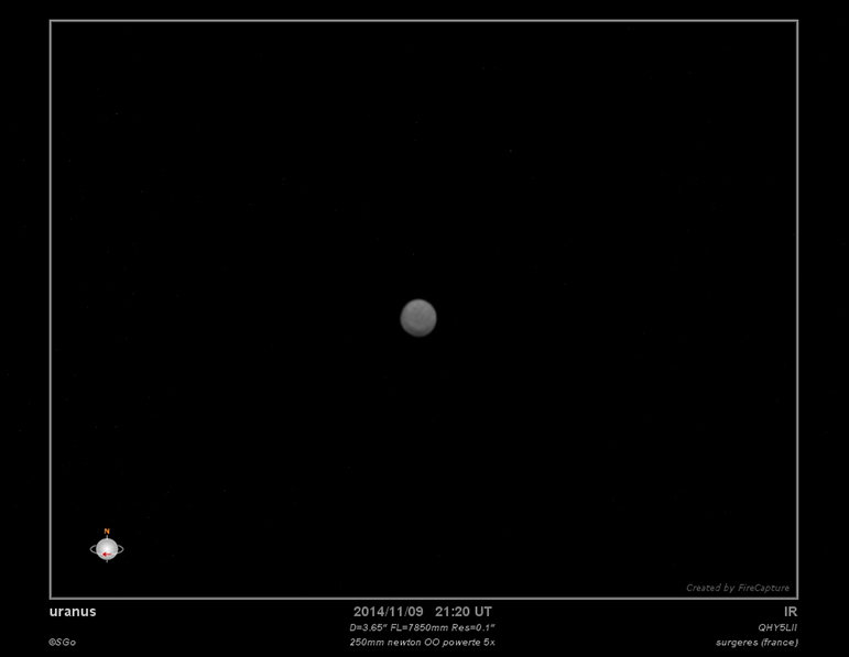

une petite Uranus sans prétention, le seeing était correcte en début de soirée mais cela a vite dégénéré!
expo:200ms , gain:800, durée de chaque acquisition:600s a 7 im/s
materiels utilisés:
newton250mm, qhy5l-m, ir610, powermate 5x plus tirage
stacké avec autostackkert!, j'ai utilisé des darks .
puis j'ai tenté une dérotation d'1h mais ...bof je suis une quiche:

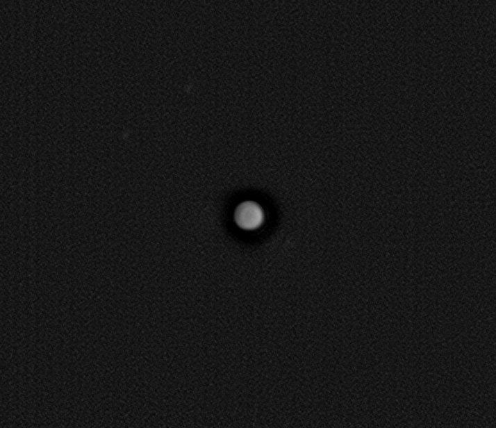

et une petite animation pour faire ressortir du bruit lumineux le satellite Umbriel , et un autre juste a coté mais je n'ai pas trouvé de nomenclature a son sujet, un artefact peut etre:
merci

A ouai j'adore l'animation aussi! Faut que j'essaye ça lapràchaine fois... Comment tu fais concrètement pour faire l'animation? Combien d'images à combien de temps d'écart?
merci astro89, j'utilise firecapture 2.4 et il possède un intervallomètre ce qui permet de balancer des acquisitions avec des temps réguliers.
Avec Uranus je fais des sequences de 600s sans coupure, pour cette animation il y a 9 images donc c'est un film de 1h30 ... avec PIPP je fais le gif, puis j'améliore avec after effect...
