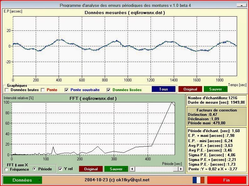

Voilà après un premier essai sur IC356, j'ai pris le temps se soir pour paufiner la MES et refaire une courbe EP après modif :rolleyes:
Les bons résultats relevés lors de la soirée de test sur IC356 se confirme.
Les périodes rapides ont disparues :wub:
Et la courbe est bien douce ;)

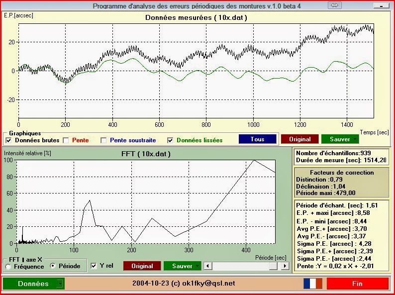

Pour rappel avant modif :
