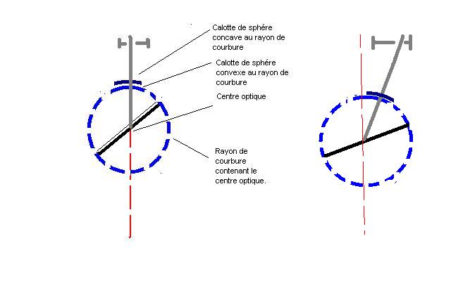

le principe du secondaire :
http://e.bondoux.free.fr/imagesforum/astep/astepcollim.jpg
Pour le réglage des excentriques en hauteur, le support est fileté au pas fin de 12x 100 ce qui fait que l'on a une précision de 0,5 mm de placement ; l'excentrique ne pouvant pas faire plus d'un demi tour par principe.
Donc, avant de mettre le miroir, on place les excentriques à la bonne hauteur en position ouverte, puis lorsque le miroir est entre les excentriques , on les tourne pour toucher le miroir .
fr.G

Décidément, je ne comprends pas non plus le fonctionnement de ce secondaire. Sur la photo on voit trois vis qui appuient sur une bille. Et ... ? Je suppose qu'au bout de la bille il y a un axe qui rejoint le secondaire, mais comment ce fait l'articulation ? Et les vis sur le côté, réservé au gros diamètre sinon cela génère de l'obstruction. Je me trompe ?
Eric
De plus, la première photo du sujet, pour moi c'est une vue de Saturne avec 4 satellites ! Alors cela n'aide pas à la compréhension ...
Eric

  chatbleu54 a dit :
Hello
Eric
En pièce jointe un schéma explicatif .
