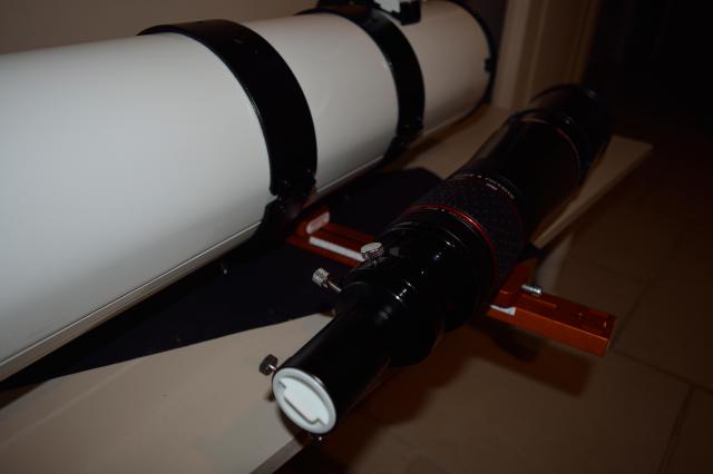

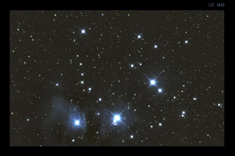

Je faisait juste des essais de suivi, qui n'est pas parfait , ça part en bas et a droite. finalement le temps m'a permis de faire 34 poses de 180 sec ( autoguidage PHP et SSAG )
J'ai 2 conseils vous demander:
- Le défaut de suivi est tout le temps le même , a priori quelque soit l'orientation du tube , je retrouve sur la "mire "de PHP une déviation dans le quart inférieur droit de 1 a 2"d'arc , sur le diagramme de suivi des Dec et AD, même amplitude et défaut paroxystique cyclique. j'ai pris grand soin pour la MES et l'équilibrage du set up.
A votre avis cela vient il de là, ou est ce la fameuse erreur cyclique ? ou autre ? je ne pense pas que cela vienne de l'empilement car je le retrouve sur les brutes.
- Comme dit dans le titre j'ai très souvent des étoiles carrées, cela me semble taille dépendant, une idée ( fait avec un nikon D 5200 a 640 iso histoire de ne pas trop les cramer , bien que ... :?: )

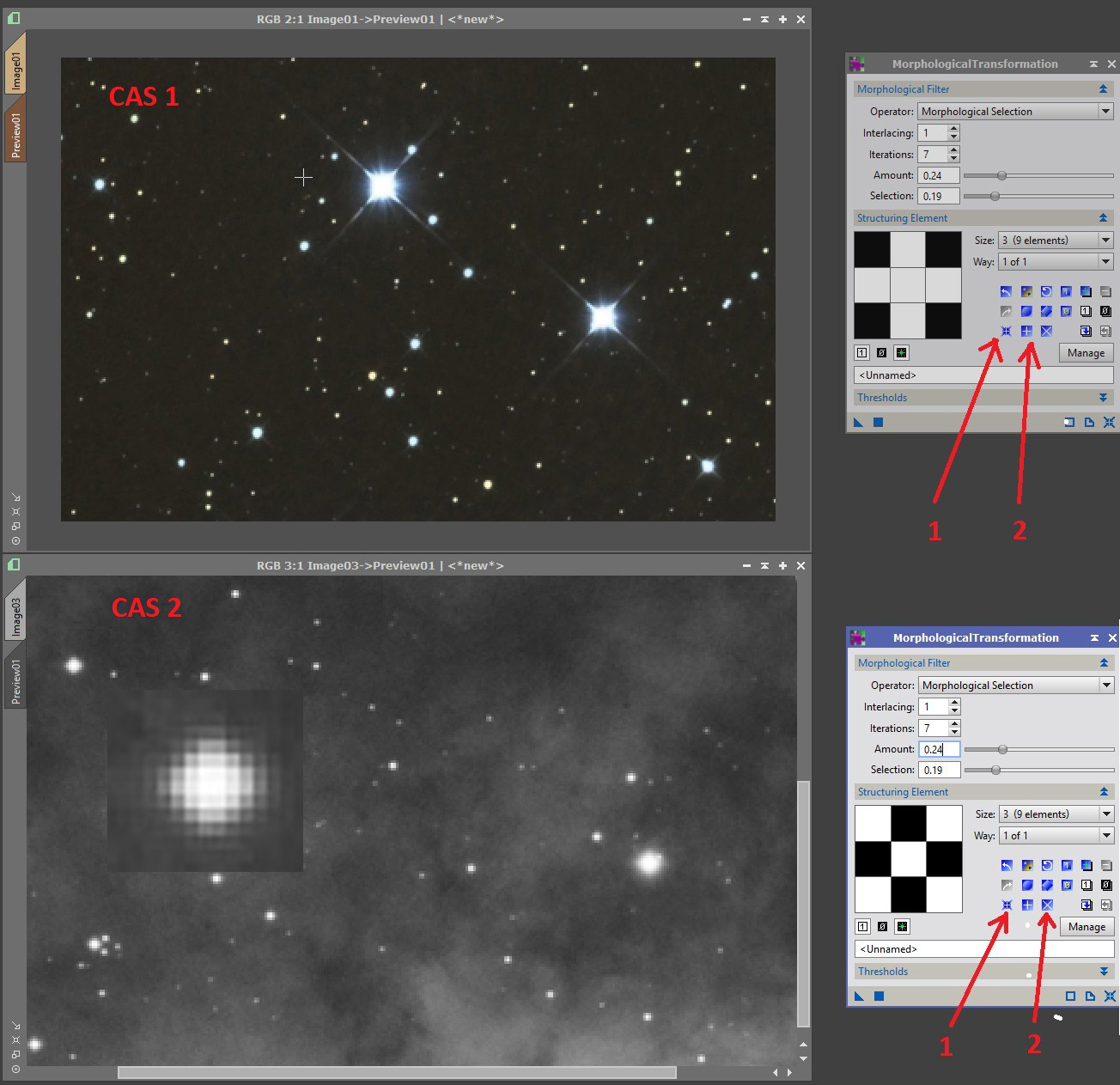

il y a deux cas d'étoiles carrées , carré du au guidage ou à l'araignée, et les losanges du à certains capteurs (4022) et optique.
dans les deux cas sur une image linéaire, tu fais un star mask, tu prends le process Morphological
dans le 1er cas (ton cas)
tu cliques sur Reset (1) pour passer en structure 3x3
tu cliques sur + (2) pour corriger les etoiles carrées
dans le 2eme cas.
tu cliques sur X (2) pour corriger les etoiles en losanges
@ Litobrit , oui en parallèle :
photo du montage

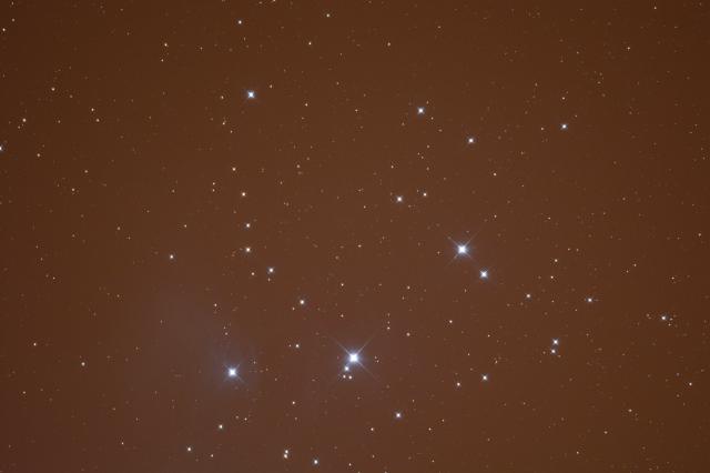

et une brute , ou cela préexiste je pense
@ Felopaul , quel logiciel stp ?

Concernant le défaut de suivi, je regarderais du coté d'une flexion entre le guide et l'imageur. Avec ton type de liaison ca me parait inévitable. Il faut que tout ce qu'il y a entre les deux capteurs et les deux optiques soit Très Très rigide.
Concernant les étoiles carrées, si c'est sur les brutes, ça ne vient pas traitement aurait dit le sage.
J'avais évoqué cette possibilité vécue car toute sélection d'étoiles avec des aigrettes entraine après réduction ou autre une déformation de ce genre.
Donc, un conseil: suivre les conseils avisés de felopaul pour réparation ce qui n'empêche pas d'essayer de réduire le phénomène à la source, à l'acquisition.

pour le guidage a ce que j'ai compris faire attention au cables qui pendouille aussi !
