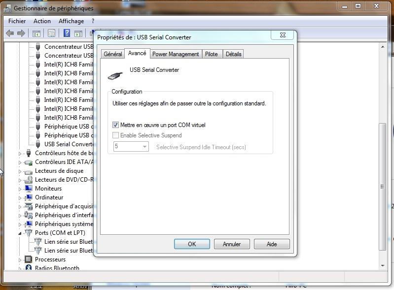

A olivdeso, voici ce que dit la gestionnaire concernant USB Serial Converter:

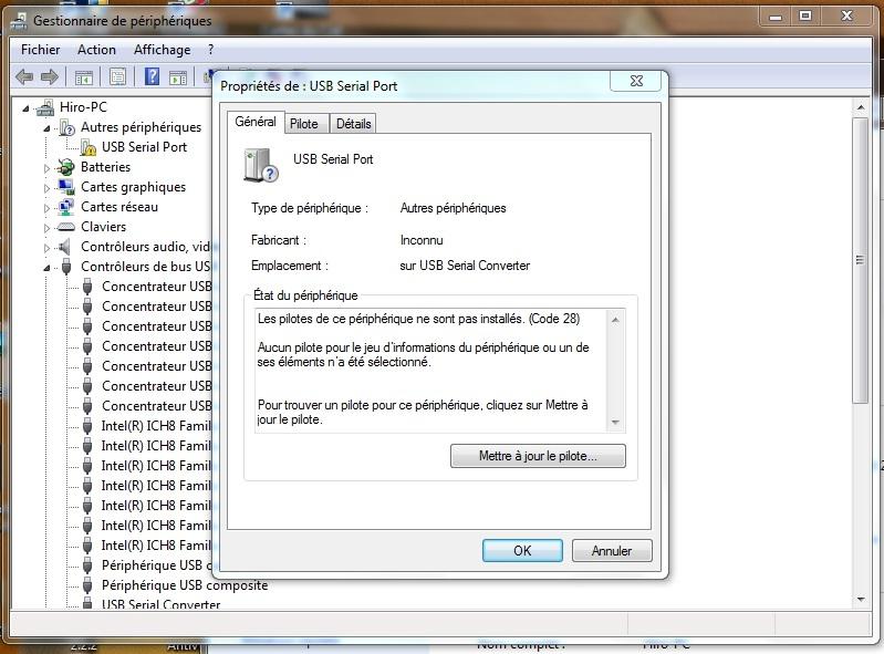

Et USB Serial Port:
Y a-t-il un moyen pour pouvoir attribuer un port à ce USB Serial Converter? Quant à USB Serial Port, tout simplement, le pilote n'est pas installé, du moins c'est ce que le gestionnaire dit.
J'ai essayé de mettre à jour le pilote manuellement et j'ai réussi à attribuer le COM5 à ce port mais toujours avec un "!" jaune, donc il ne fonctionne pas.

Waoh, le câble a été reconnu par Windows 7:b: Je vais essayer de lancer Cartes du Ciel......Il est reconnu! Je ne comprends rien de rien:?:
J'ai recommencé la même mise à jour sur USB Serial Port manuellement. J'ai absolument rien fait de nouveau et comme par magie, ça a marché cette fois ci.

ça ressemble à un convertisseur USB-série FTDI qui met effectivement 2 lignes et 2 drivers : une pour "USB serial converter" et une pour "USB serial port". Il n'y a que le serial port qui fait un port com. Le numéro de port com est choisi automatiquement par windows, le plus petit non encore utilisé, mais tu peux aller le modifier ensuite si besoin. Il faut juste faire attention de ne pas créer de conflits et prendre un numéro de port com déjà utilisé par un autre driver/matériel, comme le bluetooth par ex.
Tu trouves les pilotes FTDI chez Pierro, mais aussi chez FTDI.
http://www.ftdichip.com/FTDrivers.htm
Il y a d'autres marques de convertisseur, "Prolific" étant très répandu aussi.
Même si le driver n'est pas installé on peut connaître le type de chipset, en regardant le PID et VID que windows à détecté, dans l'onglet détail des propriétés avancés. Comme ça on sait exactement quoi installer.

Je viens enfin de trouver, lorsque le gestionnaire de périf indique le périf non installé avec un point d'exclamation jaune, comme l'auteur de ce post, il faut lui indiquer manuellement le driver vu qu'il ne le fait pas tout seul.
Mais il faut comprendre que ce qu'on lui donne n'est pas un pilote usb, mais un emulateur de port com.
Il faut donc choisir dans le type de périphérique un port com, puis le constructeur FTDi et tout rentre dans l'ordre.
