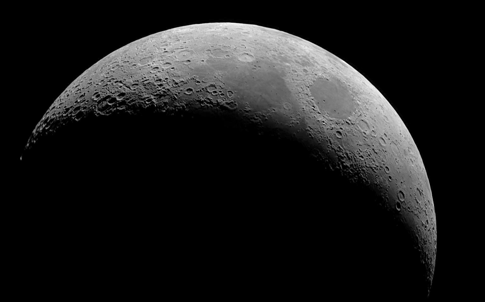

Ma toute première mosaïque lunaire du 24.01.15.
Pas mal je trouve, peut être encore forcé un peu trop sur le traitement:rolleyes:.
Faut que j'arrive à trouver un bon compromis....:be:
Elle est très bien, ta Lune. :be:
Ce serait bien de donner plus d'infos sur ta façon de faire.
Si j'ai bien compris c'est capturé sur un 150/750 avec une PL1-M? Avec une barlow?
Combien de panneaux sur ta mosa? Combien d'images par film?
Tu as utilisé un filtre sur la caméra? Comment as-tu monté la mosaïque?
:confused:

Bien vu Orion. Je n'avez même pas calculé que je n'avais rien mis en info......:gne::be:
Effectivement, l'acquisition c'est faite avec un 150/750 sur HEQ5.
Acquisition: QGVIDEO + PL1-M résolution à 800x600 pour l'augmentation des fps. exposition à 13ms
Empilement: AS2
Traitement: Registax5
Mosaique: I merge
Je n'est pas utilisé de filtre lunaire étant donné le jeune âge de la lune: 3.5j
La mosaique contient 4 image. Chaque image est issue d'un film AVI de 2min22 d'environ 1500 frame. Environ 50% des images gardé.

1500 frames en 2'22 ? Ca fait du 10fps, c'est pas enorme... c'est normal ?
Jb
Oui je sais que ce n'est pas énorme.....:cry: Et quand je passe en résolution 1024x1280, je passe à 1 ou 2 fps......:cry::cry::cry:
C'est peut être le LOG QGVIDEO qui me pose ce probleme, mais j'ai essayais d'installer FIRECAPTURE mais impossible d'installer JAVA sur mon PC....:cry::cry::cry:
Prochaine Mosaique en barlow 3x pour teste....:be:
La doc de M42 renseigne 30i/sec dans le meilleur des cas, c'est à dire à la résolution la plus basse et au format .SER :confused:
Je me demande si c'est bien de l'USB2. Avec la série PLA le débit était comparable. :confused:
Quoi qu'il en soit ça marche et c'est pas comme Jupiter qui tourne rapidement, pour la Lune ça convient.
L'image est un peu sombre, je pense que tu pourrais tirer les niveaux pour augmenter les tons moyens: http://www.webastro.net/upload/images/14867-1422536745.jpg

Oui c'est de l'usb2. Mais après il faut que je regarde si les ports de mon pc délivre bien ce qu'il faut pour l'usb2 de la CAM. Je pense également que pour augmenter le débit d'acquisition, je vais couper tout ce qui ne sert pas dans le pc au moment de l'acquisition pour que la mémoire vive disque dur etc... Ne s'occupe que de ça. Peut-être je gagnerais quelque fps de plus...:o. Et passais en mode SER pour gagner 1.5x fps.
Et avec Jupiter c'est dur car comme tu dis elle tourne vite donc pour cumuler plusieurs vidéo pour faire un empilement global, c'est mission impossible.:confused:
Au moment de l'acquisition, l'image a un bon contraste, bien éclairé, mais l'image s'assombrie au final donc faut que je pense à augmenter légèrement l'exposition pour pallier à ça.
Qu'entend tu pour: "tirer les niveaux pour augmenter les tons moyens"???:?:
Ondelettes???:)
Merci en tout cas pour ces critiques. Ca va servir à avancer :p!!!
Ondelettes???:)
Non, faut pas augmenter l'exposition à l'acquisition, tout ça se règle après les ondelettes.
Il y a trois phases dans le traitement planétaire:
  • L'alignement/empilement (souvent avec AutoStakkert!2);
  • La déconvolution avec les ondelettes (Registax6);
  • La cosmétique (luminosité, contrastes, niveaux, couleurs,...) avec PhotoShop.
Dans ton image il manque juste la 3e étape. ;)
Dans l'outil 'niveaux' tu déplaces le curseur des tons moyens (celui du milieu) vers la gauche pour éclaircir les zones sombres. Après, tu déplaces le curseur des tons clairs vers la gauche jusqu'à ce que les parties les plus brillantes soient presque blanches.

Merci bcp ORION car je n'ai pas installé PS car n'étant pas calé du tout sur les logiciel photo je préférais commencer doucement avec les logiciel de base pour les acquisitions ...
Mais du coup il va falloir que je m'y mettre, et avec tes première explication je vais pouvoir avancer dans le bon sens...MERCI...:wub:

c'est une belle première cette mosaïque ! Je dirais juste que le traitement est mal adapté, elle devrait être plus fine dans les détails. Je connais mal Registax et son patch d'ondelettes mais à ce grandissement, il faut appliquer les plus petites ondelettes et seulement celles ci !
