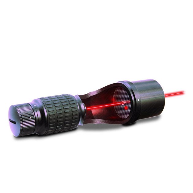

Bonjour a tous j'ai besoin d'un petit conseil pour l'achat d'un collimateur laser car je rame sur la question que prendre ?
C'est pour collimater un dobson orion 305/1500 serrurier XX12 donc usage fréquent .
Des marques ,des liens , mais surtout des avis sont bienvenus bas de gamme haut de gamme ( doucement quand meme suis ruiné !oops!)
Merci d'avance

le baader,c est pas le même prix.j ai un seben a 29£ qui fait son boulot. Mai il faut regarder si il est lui même colmater

Merci les gars le baader me plait bien une question le fait qu'il n'y as pas de renvoie a 45○ c'est pas trop penalisant pour regler les tube long??
Un peu, effectivement, tu as raison, j'ai omis de le signaler.
Avec mon tube de 1,50 mètre de long j'arrive à voir le point rouge pendant que je tourne deux vis de collimation, pour la troisième plus loin qui m'oblige à me pencher plus je dois me relever pour voir le résultat.
Rien de terrible puisqu'on y arrive, mais bon, il faut le savoir.
Mais au moins il est bien réglé d'office, sa conception est bonne, du moins je le pense, je n'ai pas entendu parler de Baader déréglé...:?:
EDIT : Si tu l'achètes, procure-toi des piles de rechange sur Internet, on en trouve à un prix dérisoire, beaucoup moins chères que dans le commerce traditionnel. ;)

Moi j'ai le Baader, bonne qualité de l'ensemble.
ne pas se fier a ce type de collimateur
j'en ai eu plusieurs et tous étaient décentré (même le Baader)
maintenant c'est avec un œilleton que je fait ma collimation au moins je suis certain de ce que je fait et certain du résultât
Fab
Je l ai depuis plusieurs années et il fonctionne très bien.
Comme cité en haut, souvent les lasers ne sont pas très bien collimatés eux même. Pour cela il suffit de collimateur celui ci sur une cible à 4 ou 5 mètre et de le faire tourner sur lui même et de vérifier ainsi si le point rouge ne bouge plus de la cible (sur le Baader, il suffit de retrousser la gaine en caoutchouc et de toucher aux vis de collimation)

Bon ok merci pour vos réponses , dans un premier temps je vais rester sur un premier prix et voir pour la suite personne n'as testé le Hotech soit disant auto centrant??
