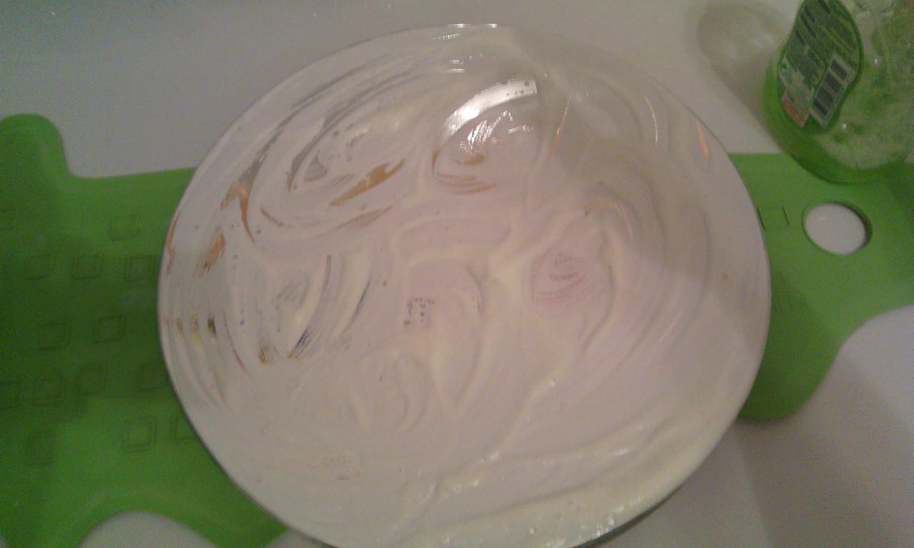

Avec ce temps pourri et un peu de temps libre pour une fois, j'ai décidé qu'il fallait faire un petit nettoyage de miroir, je me suis inspiré de la méthode de Fred dispo sur son excellent site : http://fredburgeot.frNettoyer%20son%20miroir.htm
C'est super simple en fait même si j'avoue avoir un peu triché en usant du sèche-cheveux sur la fin :p

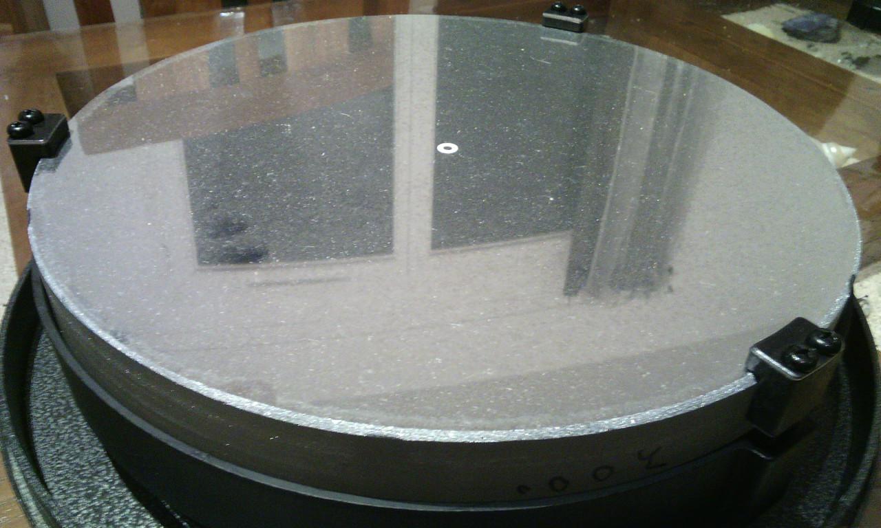

"Miroir" avant !!!
Pendant le "barbouillage" :

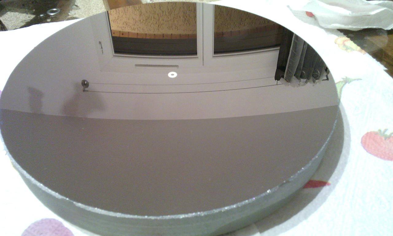

Et après rinçage à l'eau distillée, le miroir est tout propre :) :

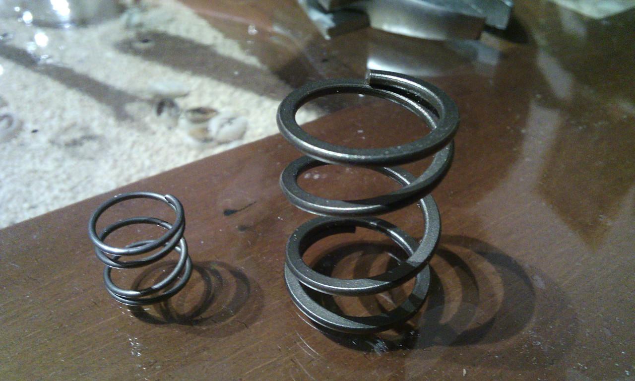

J'en ai profité pour changé les ressorts de collim', voir avant\après (légère différence vous ne trouvez pas ? :be: ) :

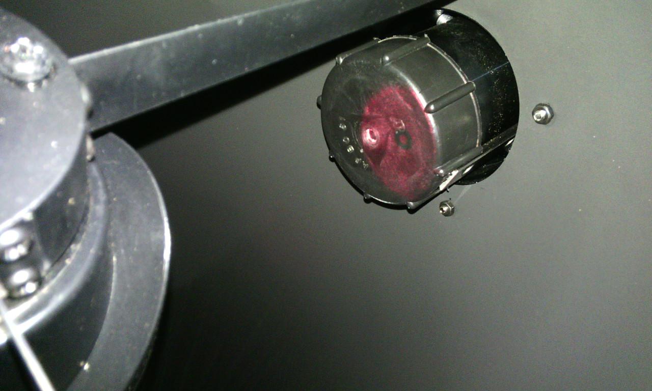

Après remontage du tout, je me suis dis qu'il serait bien d'améliorer la précision de collim' du primaire :refl: Je me suis largement inspiré de ce principe : http://www.webastro.net/forum/showthread.php?t=69585 pour réaliser une "mire" (un bouchon de bidon percé le plus précisément possible en son centre)
Donc voilà ce que donne un primaire dans les choux : 10509-1422786098.jpg

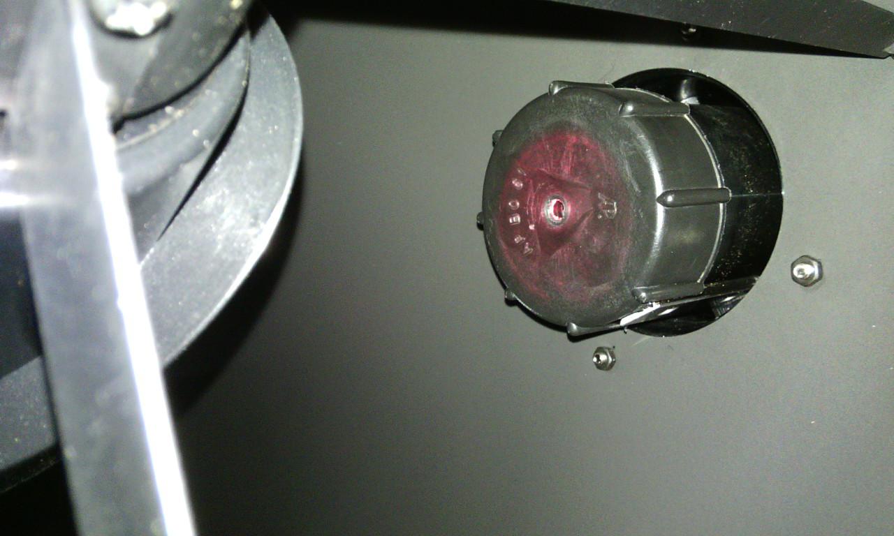

...et après réglage :
A noter l'efficacité des nouveaux ressorts, le moindre 1\10 ème de tour de vis se voit instantanément, les vis blocantes... ben retrouvent leur vraie fonction à savoir...bloquer !!! Et le laser barlowté ? ben c'est achement plus facile à visualiser... reste plus qu'à attendre que le ciel se dégage un de ces quatre pour vérifier sur étoile ;)
