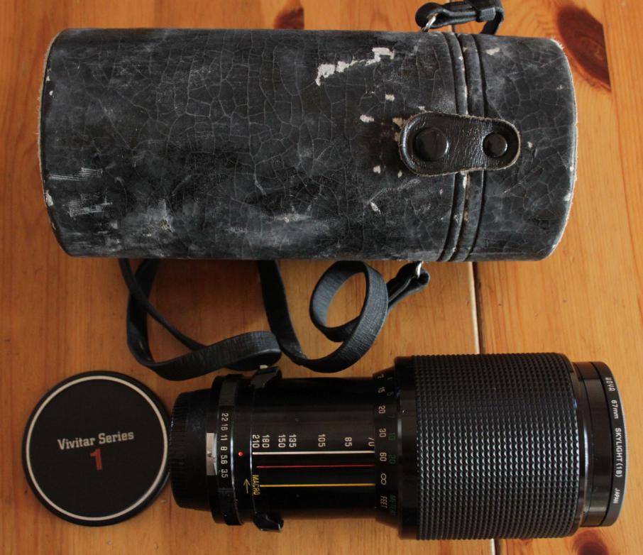

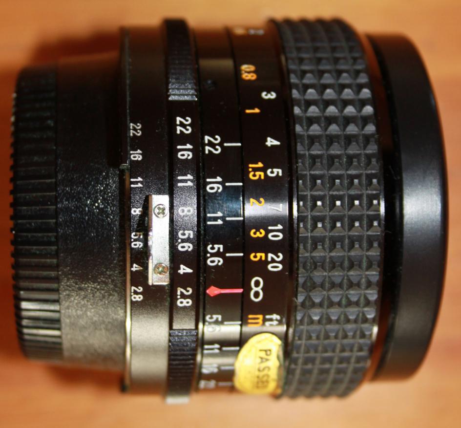

Perso, j'ai également une bague pour adapter mes objo Nikon sur un boitier Canon,a la différence que mes objo son ceux de mon ancien Nikon F2 et j'ai déçu une bague me permettant de régler l'ouverture (pour imager cela voici 2 photos des ces objo, un 28mm et un 70-210). Sur le 28mm on voit la bague de réglage d'ouverture de 2.8 a 22 et sur le 70-210, le réglage de 3.5 a 22.

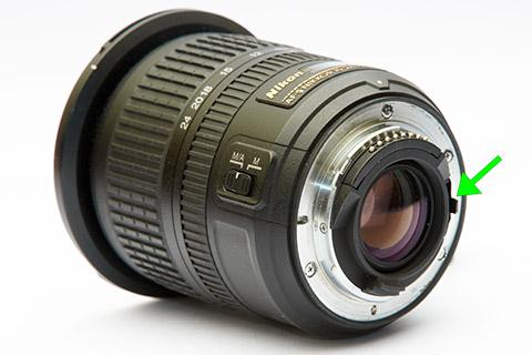

Le diaphragme des objectifs Nikon sans bague (G) reste mécanique ! Il y a, sur l'arrière, juste à l'intérieur de la baïonnette, un bitoniau qui dépasse et qui ouvre ce diaphragme quand on l'actionne.

Si tu as pris une bague qui a le même principe que celle que je t'ai montré au travers de la vidéo ( et qui le semble suivant le lien eBay que tu as mis ensuite), il ne devrait y avoir aucun soucis. Regarde bien la vidéo, elle montre le fameux ''bitonio'' que Moot te parle. Bien sur, sans bague, tu pourrais apparemment mettre ta ''pleine'' ouverture, mais si tu as trop de vignetage et que tu décidés de redescendre d'un et ensuite de 2 crans pour le limité, ceci implique a chaque fois démontage et remontage.... Perso, je pense que c'est là tout l'intérêt de cette bague : des tests a volo sans avoir a tout démonter (et a refaire les map a chaque fois ...)
