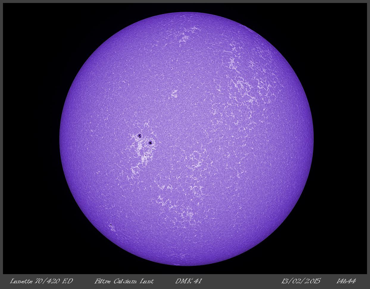

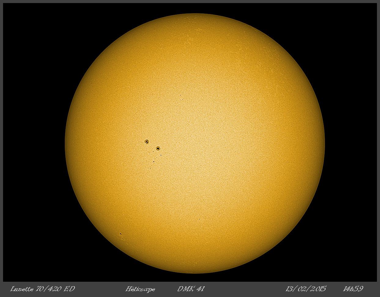

On commence par le plan d'ensemble des réjouissances du jour ,à l'hélioscope et filtre calcium :
A noter que la faible focale (420 mm ) de cette petite lunette permet la prise de vue du Soleil en entier avec le capteur de la DMK 41 (1280x960 pixels )

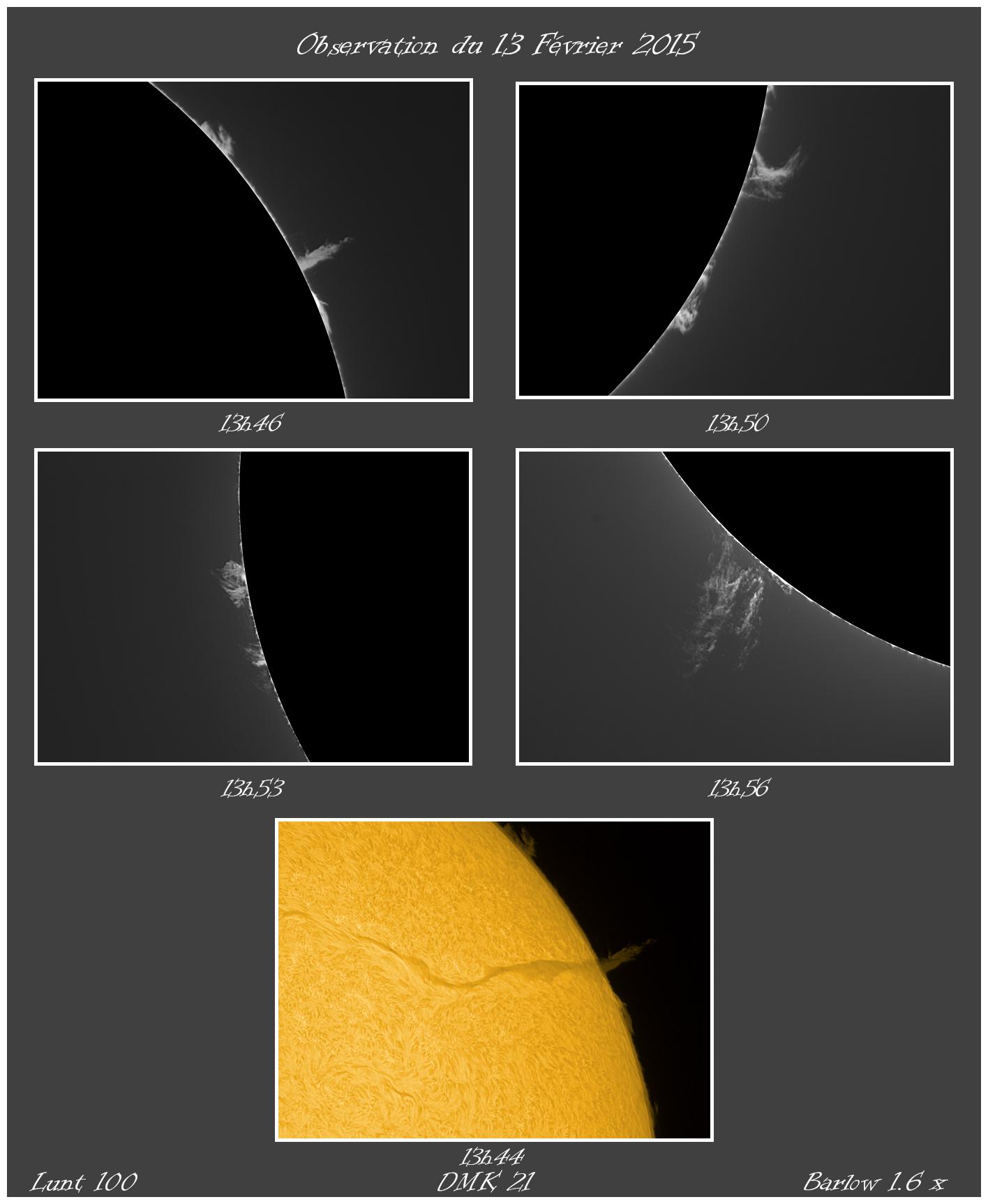

La planche récapitulative des protus :

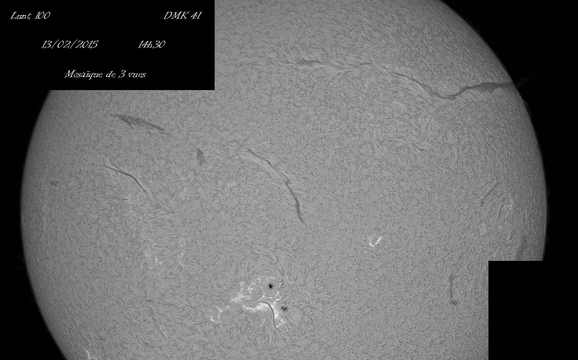

Un début de mosa sur les filaments :

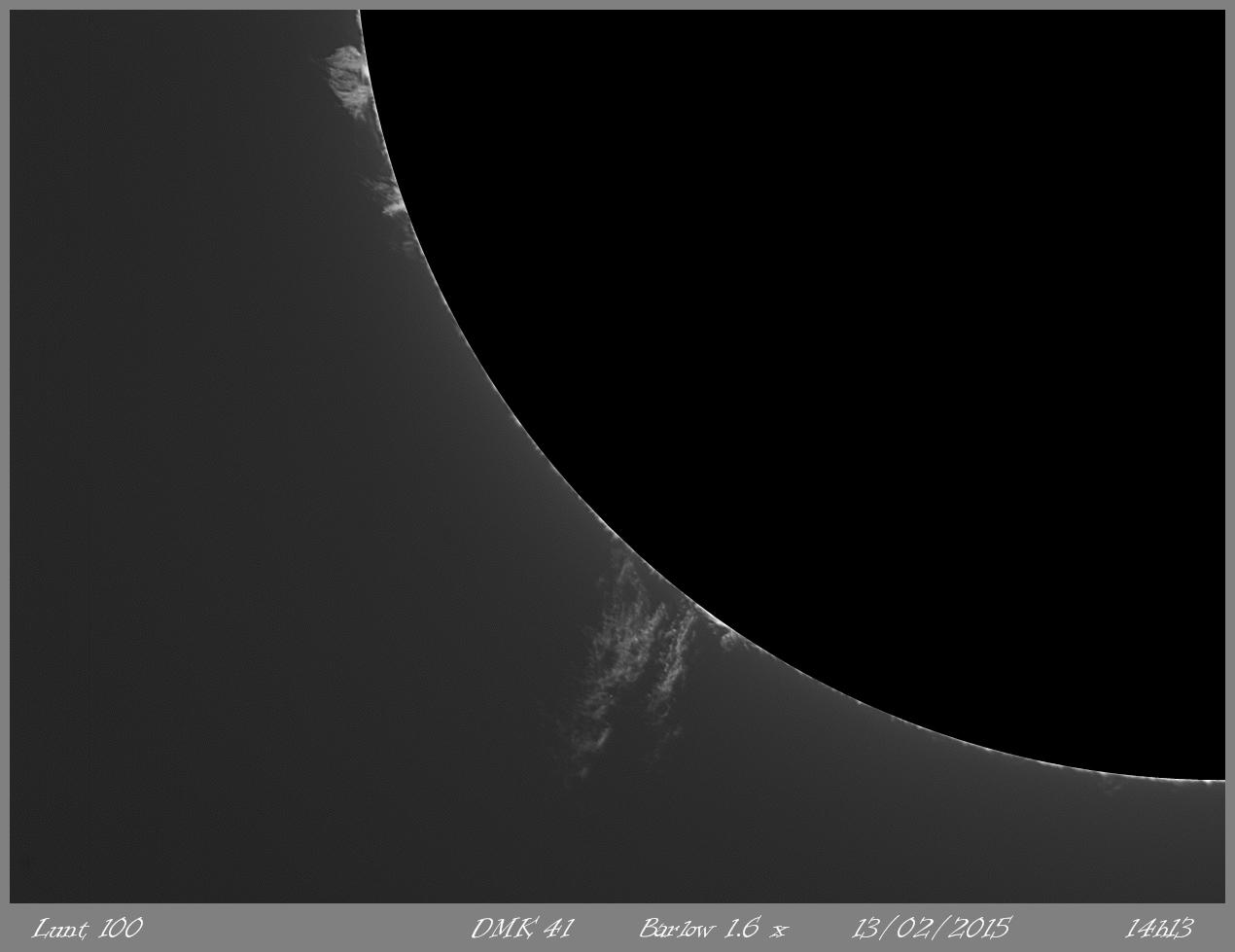

un limbe façon coronographe d'un belle protubérance :
