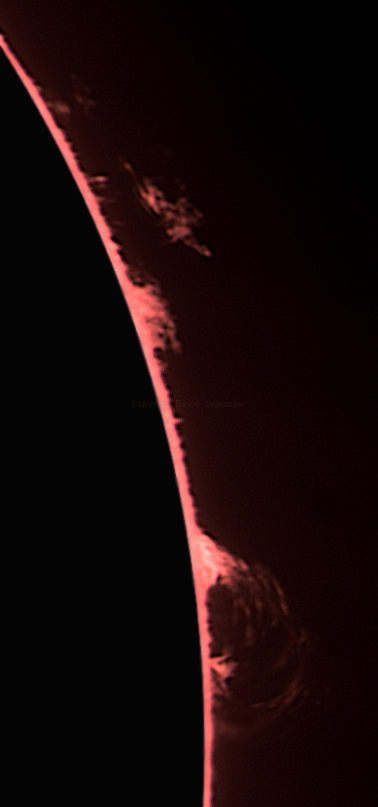

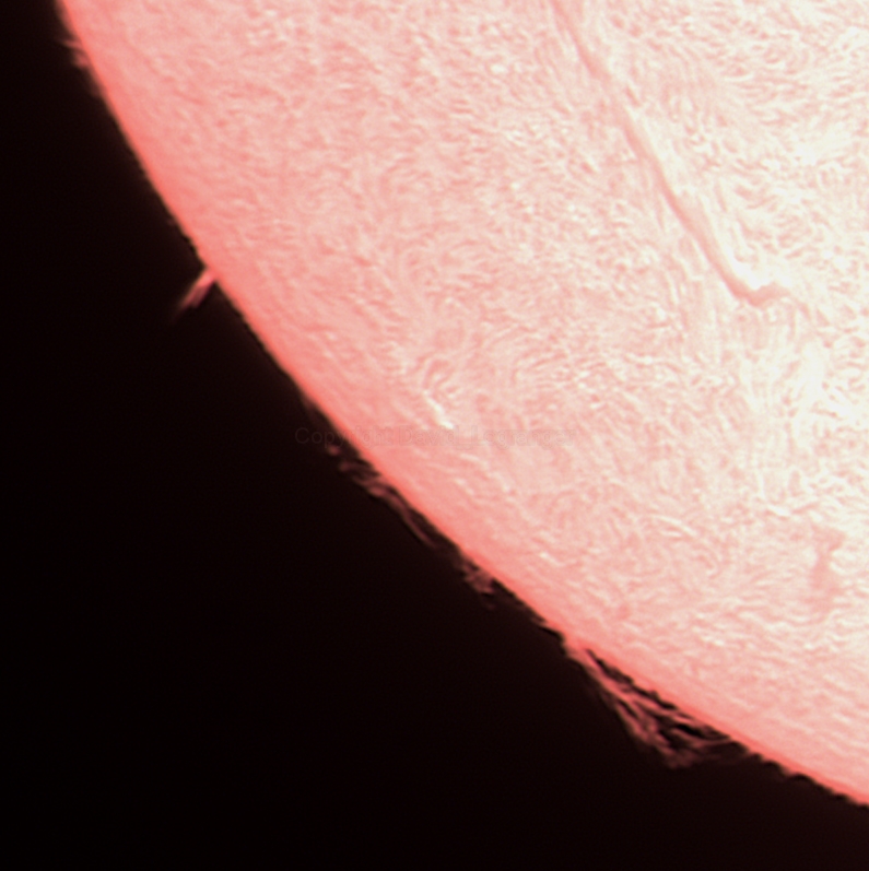

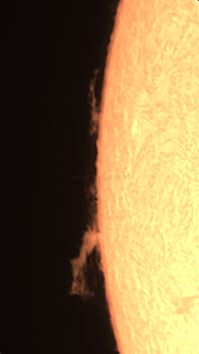

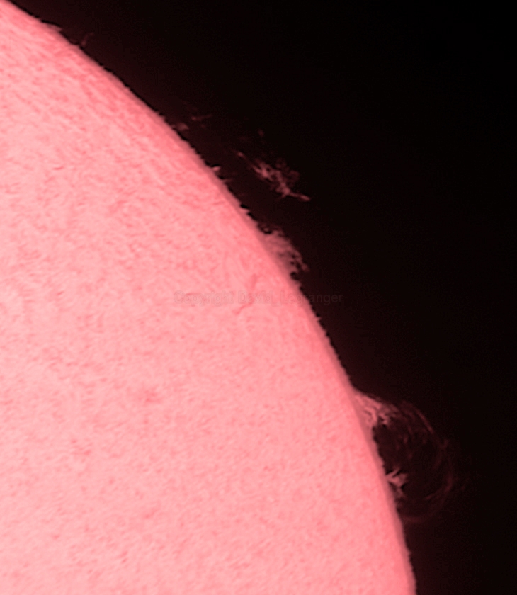

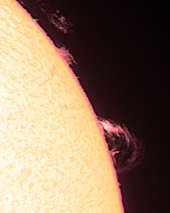

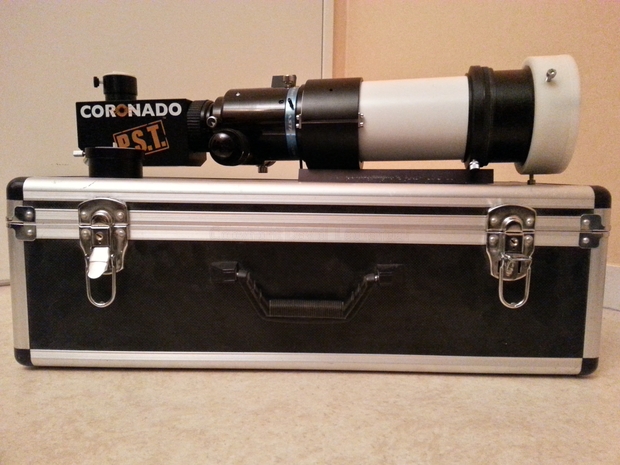

voici mes toutes premières images en H-alpha réalisées avec une lunette astro-tech, modifiée avec un Coronado PST et un erf de 75mm de chez Lunt sur une monture heq5 en prêt (merci Dom).

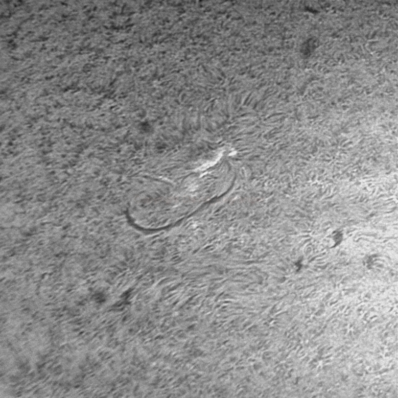

Pour les acquisitions j'utilise une camera couleur point grey Blackfly ref. BFLY-PGE-23S6C-C avec capteur IMX249 et une Barlow APM 2.7x.
Ils s'agissait d'un premier test sous Firecapture, les deux précédentes acquisitions vidéos ayant été capturées avec le logiciel d'origine (flycapture); des vidéos ont été réalisées en avi ou ser de 30s à 60s chacune avec une résolution de 900x900 ou 1024x768 et un fps moy de 42 à 52i/s sans flat, ni dark.
Pour le compositage j'ai utilisé AutoStakkert (20% de 1200 à 2500 frames) mais avec des problèmes d'alignement sur les couches rvb, réalignées sous toshop et ondelette sous registax (je suis encore loin de maîtriser les différents logiciels).
Il y avait beaucoup de turbulence et la mise au point beaucoup plus critique que lors des dernières prises de vue de Jupiter, du 12/02/2015. Il y a toujours quelque chose pour nous empêcher de faire des images d'ordre météorologique ou panne mécanique, ici j'avais aussi un problème de tilt visible à l'œil avec la Barlow et le bf5 du pst (diamètre 31.55 pour 31.75!) :( , mais je prends tout de même beaucoup de plaisir à réaliser ces images :) qui j'espère, elles vous plairont ! je débute tout juste l'astrophotographie depuis 15 jours!

De très belles images pour un début , le soleil ne monte pas bien haut en cette saison , le couple PST lunette est une très bonne solution , bravo !!
Dominique.
de bons débuts en H-Alpha compte tenu des conditions :)
pour le solaire en H-Alpha oublis les capteurs couleur , prend un bon capteur N/B ;) quitte à colorisé par la suite si tu le souhaite

Merci G'kar, En effet nous avons un gain non négligeable en passant d'un PST à une lunette de 75mm modifiée (même si le champ est plus restreint)! j'ai réalisé la modification après un test avec le filtre erf de colmic et de mon pst démonté sur place lors d'un rassemblement au EuroAstro en 2010 les images m'ayant convaincus :) le mois d'après je passais commande pour un erf lunt (les baader n'étant plus dispo.)

Merci JP-Brahic, je sais très bien que les capteurs couleur sont beaucoup moins bon que les N&B (sensibilité, résolution), Colmic me déconseillait aussi la camera couleur, mais je voulais rester quand même sur une cam couleur pour imager les planètes sans trop me prendre la tête avec roue à filtre, traitement x3...etc. Autant une image n&b sur le soleil ou la lune ne me dérange pas qu'une image comme Jupiter, saturne ou mars en n&b "j'aime beaucoup moins". Je débute tout juste en astrophotographie, je préférais privilégier le visuel à la photo, mais peut-être que cela changer ;) et je verrai bien par la suite si j'attrape le virus de l'imagerie peut-être que je commanderai une cam N&B d'ici un an !!! Pour l'instant je ne compte pas faire de la haute résolution mais juste m'amuser et apprendre !

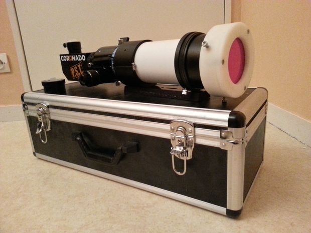

J'ai pu observer plusieurs fois au travers du coronographe de Pierre Bourge et j'étais toujours aussi impressionné par la finesse des images ! Dès que le Coronado PST est arrivé en France j'ai passé commande (2003 ou 2004) que j'ai gardé quelques années mais du le revendre a mon grand regret. Mais depuis 2010 lors des JOA, j'ai racheté un autre PST en double stack (revendu car trop sombre) et réalisé la modification quelques mois après sous les conseils de Michel Collart toujours prêt à donner des conseils comme la modification des Coronado PST, les modifications des webcam n&b, vesta pro d'une autre époque aujourd'hui ! Mais qui ont fait considérablement avancer les choses dans le domaine des prises de vue vidéo (forum Astrocam) ! Moi en 1980 je n'avais que 7 ans...j'ai commencer à m'intéresser aux étoiles vers l'âge de 10 ans et en 1987, rencontré un grand monsieur de la vulgarisation de l'astronomie en France M. Pierre Bourge, j'ai eu l'occasion de développer et regarder des films sur l'évolution des protubérances réalisés avec une vieille camera 35mm en bois !

Belle réalisation:) Des personnes comme Michel Collard,JP Brahic,JF Roudier sont des passionnés et super bricoleurs.Et on peut suivre leurs conseils en toute confiance.J'ajouterai Frédéric Jabet pour ses SC modifiés.Plus d'autres qui ont fait des réalisations remarquables.
