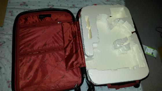

J'ai tout d'abord commencé par combler les "vides" autour de la poignée télescopique (l'intérieur est déhoussable avec un zip pour accéder à cette zone) pour qu'il n y ai pas d'enfoncement possible de la valise dans ces creux :
p><p>ma valise est maintenant prète pour recevoir son fond et la forme qui va offrir  un écrin anti-chocs à l
p><p><img src=[/img]

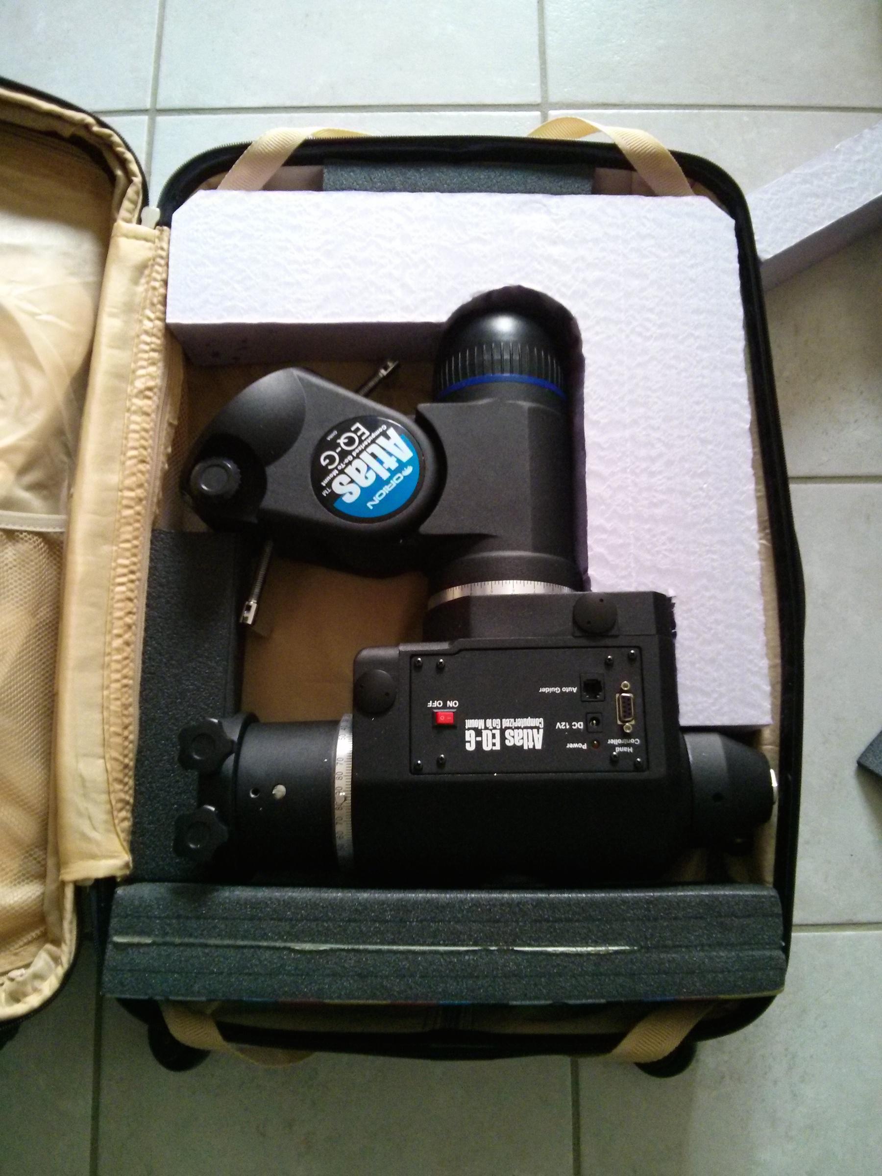

Voilà ce que cela donne après inclusion dans le premier panneau de la valise
Il est mis de niveau avec une nouveau panneau de 6cm, pour l'instant laissé tel quel mais pouvant au besoin être percé pour contenir des accessoires supplémentaires :
p><p>Il ne reste plus qu
Au final on obtient cela :
p><p>A noter que j
p><p>Si vous êtes observateurs vous noterez que ma valise entre son achat et les prises de vues a pris l
Au final, pour 36€ + 6€, donc moins de 50€ je dispose d'une valise à 4 roulettes, solide, waterproof, et légère pour ma NEQ6.

L'eq6 est bien rangée avec la latitude réglée pour mon lieu d'observation. L'encombrement total (roulette et patin d'appuis compris est de 65x44x25, il reste de la place à plusieurs endroits : à la jointure on devine sur la photo une poche zipée dans laquelle j'ai mis la queue d'aronde fournie avec la neq6, il y a également 2 poches "filets" qui contienne la doc et divers trucs (boussole, niveau...) et la partie supérieure de la valise est actuellement comblée par la plaque de polystyrène de 6 cm que l'on peut évider pour y positionner des contenants divers supplémentaires . J'ai oublié de préciser que la valise est dotée de serrures intégrées
De quoi mettre des petits accessoires du pied comme la platine triangulaire et les vis associées.
Yes ! aucun problème pour mettre la platine à oculaire et les vis. On peut même mettre les contre-poids mais cela amènerait le PTC à 10 kg de plus ce qui ne me parait pas raisonnable.

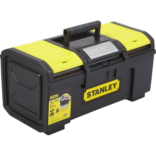

Une solution avion pour 40E, mieux que la vraie !
Chez Skywatcher ils vendent ça
C'est tentant mais le prix rebute !
Plus de 80E pour une valisette avec de la mousse c'est peut être un peu pousser mémé non ?
Quand est ce que les vendeurs astro comprendront ils qu'à 80E par valise tu en vends 2% de ce que tu vendrais en les faisant à 40E ?
Pour ma SVP je lorgnais sur la vraie à 80E mais c'est décidément trop cher !
C'est une caisse à outils à 20E qui fait mon bonheur
Fermoire et poignée garantis pour 28kg

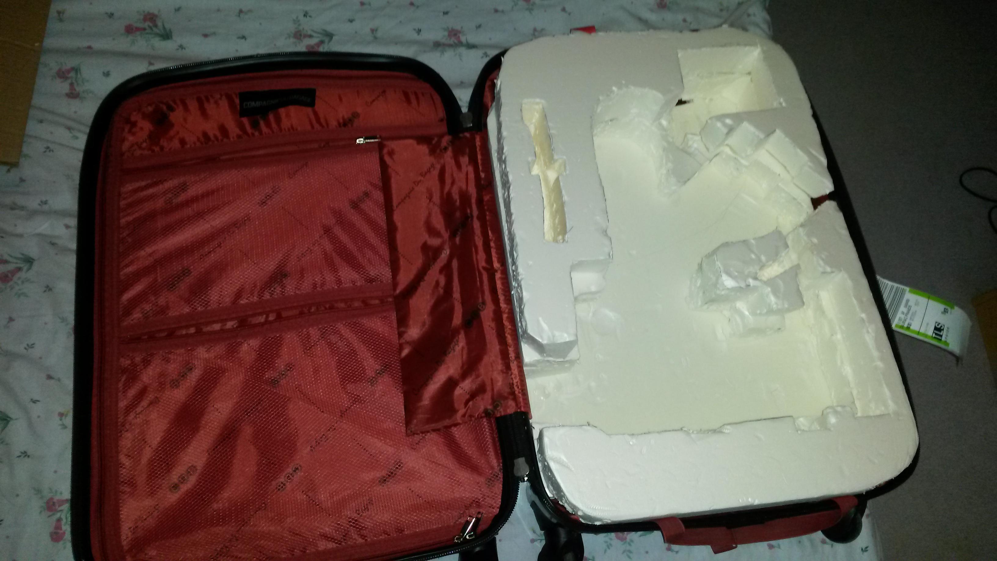

Si vous êtes observateurs vous noterez que ma valise entre son achat et les prises de vues a pris l'avion ! En effet, la semaine derniere j'ai eu besoin d'une valise de ce format (ayant explosé la valise que j'utilise d'habitude) et ce qui est assez intéressant c'est que j'ai pu tester la reversibilité totale du montage !

Moi aussi je cherchais une solution pour ma nouvelle monture. Francis a eu la gentillesse de me contacter par MP pour me parler de sa valise :). Il m'a vite fait convaincu et voici la mienne v1.0:
La monture est parfaitement calée et protégée. La valise ne pesse que 3.2Kg ... je pense qu'elle supporte très bien le poids de la monture ... je verrais cela avec le temps.
Merci Francis! :).
