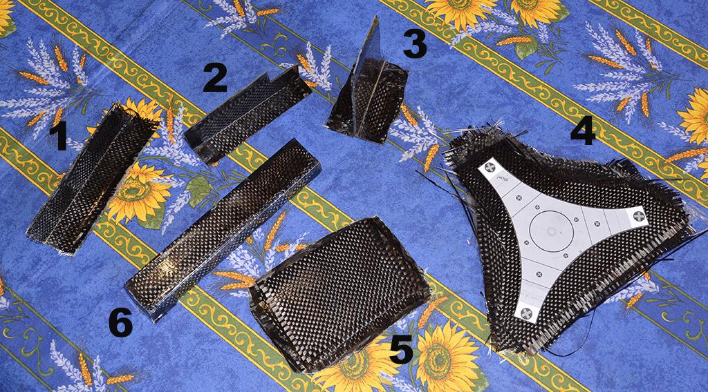

Juste pour info, pour mon 150 j'ai fabriqué une QA type Vixen 21cm en carbone (pièce 6, ici brute de démoulage): http://www.webastro.net/upload/images/14867-1392571130.jpg
La QA d'origine a servi à faire un moule perdu en PET. A part la couche extérieure, le reste du volume est en chutes de carbone (sinon ça fait cher...).
Au final elle pèse 120g et convient pour un tube jusqu'à un 200/1000.
Pour un 250 j'utiliserais quand même une QA type Losmandy. Le modèle Vixen est quand même un peu fluet... :confused:
Et pour rigidifier, un plat d'alu au-dessus du tube, pour relier les deux anneaux.
