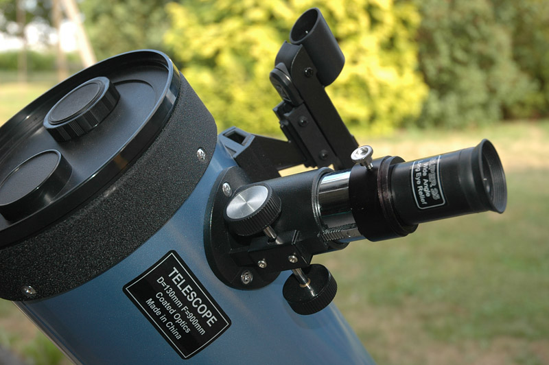

J'ai un soucis avec mon porte-oculaire de mon skywatcher 130/900.
Il a un jeu énorme, entre 0.5 et 1 mm.J'ai du insérer en haut une cale de plastique pour compenser ce jeu.;)
Le problème, c'est que cette cale se barre de temps en temps:mad:
Comment éliminer ce jeu sans la cale de plastique?
Il y à t'il un risque en démontant les 2 vis de réglage en dessous du po? Comment démonter pour faire la maintenance.
Cela joue t'il un rôle dans la collimation?
Si je retire cette cale, le système de crémaillère fonctionne mal avec une map impossible.:cry:
Merci pour vos retours en conseils

Je suppose que ton PO est en plastique.....je connais bien le problème :be:
Serrer et/ou desserré les deux vis de la crémaillère n'y change rien au jeu...la seul solution pour la stabilité c'est de prendre un PO en métal là il n'y a plus de jeu.
Cela jouerait sur la collimation non je ne crois pas...par contre concernant l'axe optique le trajet de la lumière sera très légèrement dévié, d'autant que c'est un serrage par vis à la sortie du PO et non une bague de compression.
Du cout il y a quelque jours j'ai opté pour un nouveau PO de type crayford un tous simple, attention cependant ce genre d'engin pèse son poids.

bonsoir, j'ai eu le même problème que toi sur mon 114/900.
je l'ai démonté et posé trois bandes de chaterton sur la partie équipée de la crémaillère.
cela a en parti réglé la chose en attendant mieu ! (un scope plus gros.......un jour).
j'ai ensuite vérifié la collim qui n'avait pas bougée.

Les crayford ne sont pas si chère que ça celle-ci c'est 74€, il y en a de nettement plus chère notamment celle qui ont un démultiplicateur.
La pièce en métal (qui fait ressort) cela dépend des PO certaines on n'ont d'autres non.
Par contre quand tu tourne ta crémaillère est -elle douce où dure ?
Si elle est un peu dure tu peux desserrer très légèrement les deux vis par à-coup, pour rendre le mouvement plus fluide.
Les 2 vis sont pratiquement serrés à fond.
Par contre, le mouvement est assez doux et sans à coups.:wub:
La cale plastique que j'ai posé épouse très bien le po, j'ai graissé les parties ainsi que la crémaillère avec de la graisse d'atelier pour mécanique et c'est agréable quand je fait la map.
Mais au fur et à mesure, on dirait que cette cale à encore creuser le jeu et ça me fait peur.

Salut Thierry,
tu peux essayer de mettre des bandes de téflon à l'intérieur du PO pour combler les jeux qui s'y trouvent . Ce sont des pastilles à mettre en dessous des meubles pour les faire glisser.
Oui, j'y avait pensé mais où trouve t'on ce genre d'accessoire?
Dans ce cas, il faut démonter. Le téflon , c'est du plastique et pour en trouver, c'est pas facile!
Quoiqu'il en soit, on peut mettre autre chose, le temps que ça cale, c'est le but. Il faut une pièce autocollante.
Les bandes de téflon qui sont d'origine dans le po ne tiennent pas vraiment et on tendance à l'usure et elle ne sont même pas disposées à 120°.

Tu trouves les pastilles ou bandes de téflon dans les grandes enseignes de bricolages.

Quiand tu démontes tu trouves une sorte de lmame ressort.
Tu peux la tordre à la main pour qu'elle pousse un peu plus fort sur le pignon.
Tu peux éventuellement mettre de la mousse ou un bout de gomme et resserrer tout ça.
Bonsoir leimury,
Je croit avoir trouver ce que je cherche depuis longtemps.:p Des bandes, un côté lisse pour la glisse et un côté qui colle avec une épaisseur de 0.5 mm.;)
Le problème, c'est que je n'ai jamais démonté de po.:?:
Quelles pièces ont à quand ont enlèvent les 2 vis en dessous.
Il y à t'il du réglage quand on remonte tout l'ensemble?
J'ai peur de faire pire que mieux! Quelle est la meilleure façon de procéder pour ne rien démolir.
Merci pour vos retours et conseils.:)

Y'a pas tellement de choses sous ces deux vis à retirer, t'inquiètes pas. Quand tu ouvres tu accèdes à la tige des molettes de map qui entraine le tube du PO. Et la petite plaque dont parle Leimury et qui fait appui. En retirant la tige des molettes plus rien ne retient le tube du PO, tu peux donc le l'enlever. Faut juste pas mettre trop de bandes teflon pour qu'il puisse de nouveau revenir à l'intérieur, c'est tout. J'essayerai pas que avec des bandes à 120° mais aussi avec une pile à l'opposé de la crémaillère et qui va bien d'une extrémité à l'autre tout le long du tube, c'est là que se fait le jeu. Je l'avais essayé sur une autre crémaillère SW en 2", c'est pas compliqué et on peut un peu sauver les meubles. C'est pas parfait mais c'est déjà ça...
Quand à la solution de remplacer tout le PO c'est pas bon, tu n'en trouveras pas des corrects avec une courbure de base adaptée à un 114 et encore moins en 1.25" donc je te dis pas le charcutage pour agrandir le trou et bricoler une base pour mettre un PO plus cher que le tube lui même. La solution de Wolfan est totalement inappropriée (désolé Wolfan, ça doit être dis au moins pour les autres lecteurs qui se posent la même question).
