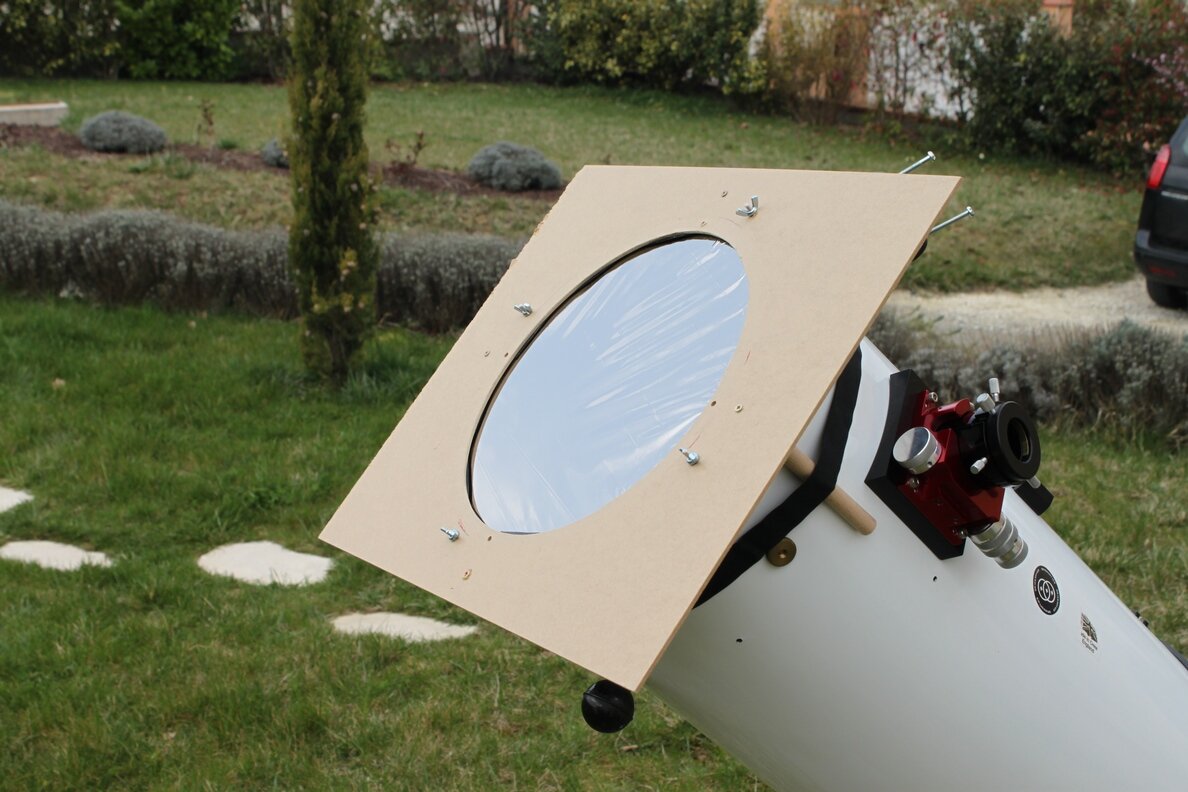

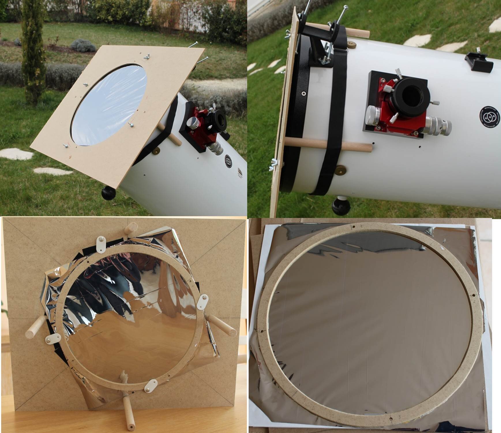

Voici mon filtre solaire fait maison pour mon 300.

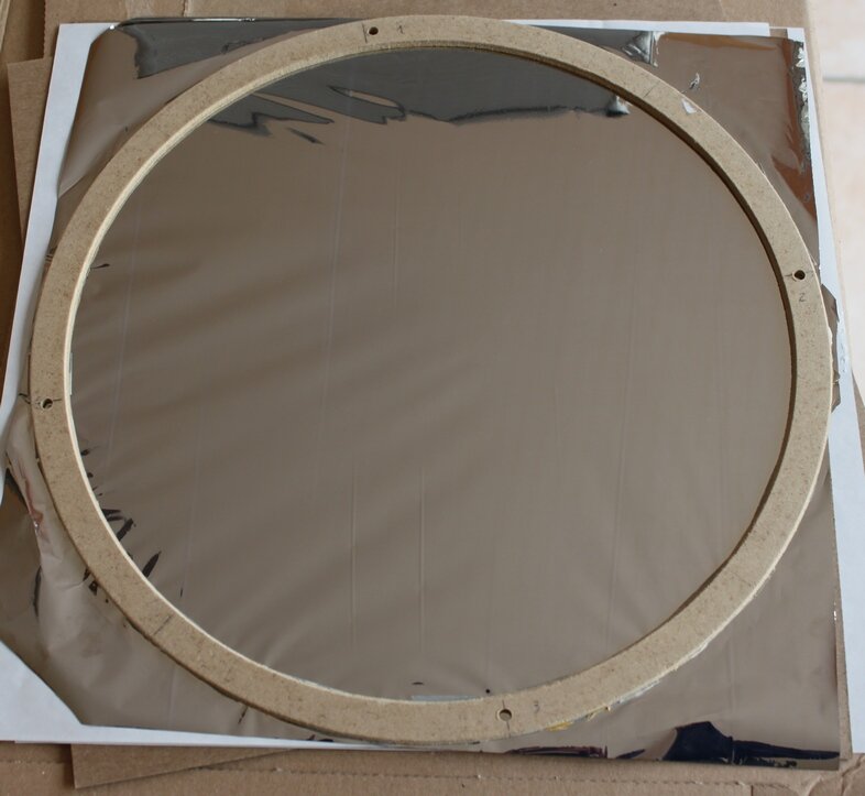

Le filtre est une feuille R-G Thousand Oaks Optical achetée chez l'astronome.fr.
Le choix vient de sa disponibilité en 12"*12" pour 35 euros . L'astrosolar est peut etre mieux mais beaucoup plus cher en grand format (dispo en 100x50 pour 75 euro) quoique je viens de voir a l'intant sur un site germain des feuilles 50*50 pour 45 euros
Tout est du materiel de recuperation a part la sangle noire velcro trouvee hier par hasard a Lidl.
L'objectif etait d'avoir un systeme qui permette de ranger le filtre dans son carton d'origine pour le conserver longtemps.

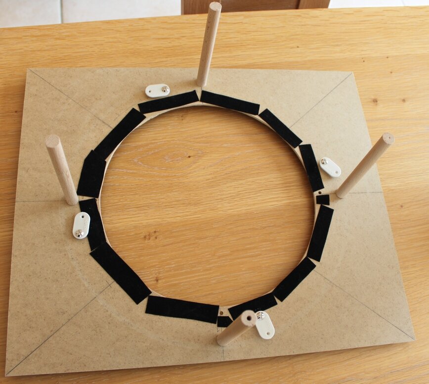

La structure est en ??= sorte de bois-resine qui fait le derriere des meubles premier prix.
[/img].
Le film est collé au double face. La feutrine noire est un reste du noircissage interne de mon tube.
Je souhaitais au debut faire des trous dans le cercle mais au final je ne me suis pas senti de percer le filtre de peur de creer une dechirure.

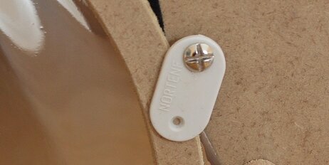

Du coup, j'ai adopté le principe de patte en plastique (plaque pour le fil de grillage).
Tout cela tient tres bien sur le tube meme avec du vent, et encore plus avec la sangle velcro Lidl.
La suite:
arrondir les angles.
Touver un systeme qui protege par son ombre durant l'observation.

Bien Fait. Malin les barres pour fixer le tout.

J'adore ce genre de montage avec la recup type Mac Gyver :)

Bonjour sobiesky
Joli bricolage ,simple et pas cher .
Et niveau observation avec un 300 ça donne quoi en lumiere blanche ?

Je n'ai pas encore trop observé avec, hormis l'eclipse, avec la Lune qui me bouffait plus de la moitié de l'image:mad: et un jour de forte turbu:(.
