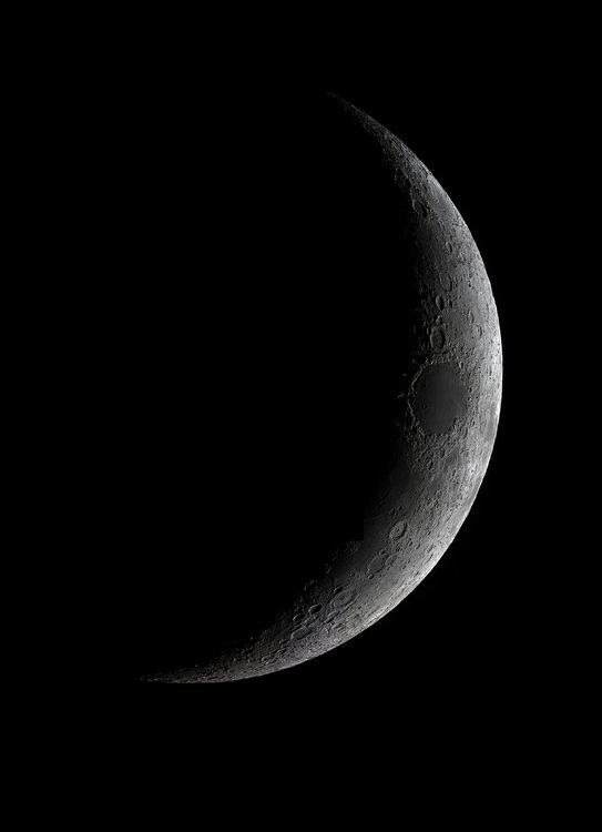

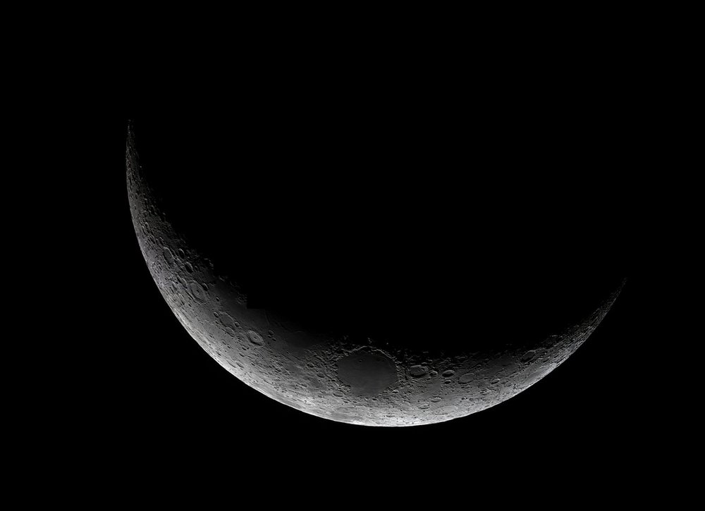

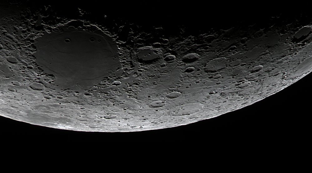

Encore en pleine découverte de mon nouveau tube. Un parks 6" F8.
Le beau croissant d'hier m'a fait de l’œil.
Matos:
Parks 6" F8
QHY5L II
Une petite mosaïque de 10 panneaux avec 500 images empilées par panneau.
Traitement AS!2 + R6 et mosaïque avec toshop.
En taille forum:
La full:
Un crop:

Le traitement est doux, mais j'ai l'impression que tu as peut-être tiré un poil trop (l'aspect des cratères au nord et au sud sont un peu appuyés... au centre en revanche ça va) ?

Une mosaïque est constituée de plusieurs photos (panneaux), qu'on assemble avec un logiciel. (ici avec photoshop)
Si tu regardes attentivement l'image en pleine taille, tu verras des joints mal effacés. (jonction entre les panneaux)
500 images par panneau, c'est parce que pour faire ces images, on empile plusieurs centaines d'images extraient d'une vidéo prise avec une webcam.

Merci à tous.
J'ai pourtant tiré pareil sur tous les panneaux... AS!2 idem R6 idem et toshop idem.
La réponse est peut être du côté des conditions au niveau du ciel.

Oui, ou alors cela peut venir aussi de la différence de contraste qui est plus accentuée sur les cornes (tout le long du terminateur en fait). Du coup, le contraste étant plus élevé, il y a comme un effet de 'rebond' sur les parties éclairées des cratères qui peut survenir.
Perso pour les mosaïques, j'assemble les images et je fais les ondelettes ensuite.
C'est un peu plus long sur R6 car l'image est plus grande, mais avec la fonction preview ça reste très gérable (et je n'ai pas un pc très puissant...).
Cela permet de bien doser sur l'ensemble de la surface. Et c'est plus efficace quand il y a des zones très claires proches de la saturation, cela limite les erreurs.
Ca a aussi l'avantage de limiter le temps de traitement et de faciliter les différents essais s'il s'avère qu'au final le choix des ondelettes n'est pas optimal...

Je peux en effet essayer de faire les ondelettes après avoir assemblé la mosaïque. Ça facilite le traitement en effet. :)

Très jolie mosaïque lunaire bravo. As-tu utilisé le niveau 2 des ondelettes ?
Oui.
De mémoire j'étais a 50 en niveau 1, Environ 15 en niveau 2 et 1,5 en niveau 3...
C'est mal? Faut éviter? :?:
Beau shoot, par contre si je peu me permettre :be: il y a un vilain joint au milieu :p
Tu te trompes! Il y a deux vilains joints! :)
Je vais reprendre la mosa avec ice ou imerge parce qu'avec photoshop c'est un peu long et du coup j'ai fais l'impasse sur les finitions...
Oui.
Tu as essayé la même chose en laissant le niveau 1 à 1 ? :)
Sur la plupart de mes images (de cette taille), le niveau 1 ne fait rien monter à part le bruit.
Cela dit, ton image n'est pas spécialement bruitée, donc c'était sans doute adapté sur celle-là...
Après sur les seuils, tout dépend si tu es en mode linear ou dyadic (2^n)...
