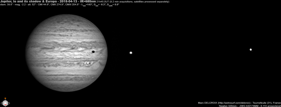

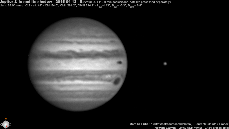

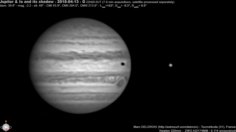

L'ombre d'Io passe sur le globe, et Io et Europe sont visibles. La grande tache rouge se couche, la projection nord de son "berceau" tout juste visible, et les perturbations qui la suivent s'Ă©tendent presque sur la moiitĂ© de la planĂšte. La petite barre orangĂ©e de la NNTZ se couche Ă©galement, et un petit spot de la mĂȘme couleur est visible au mĂ©ridien, juste au Nord de la bande Ă©quatoriale Nord trĂšs mouvementĂ©e.
Image RVB:
Image infrarouge:

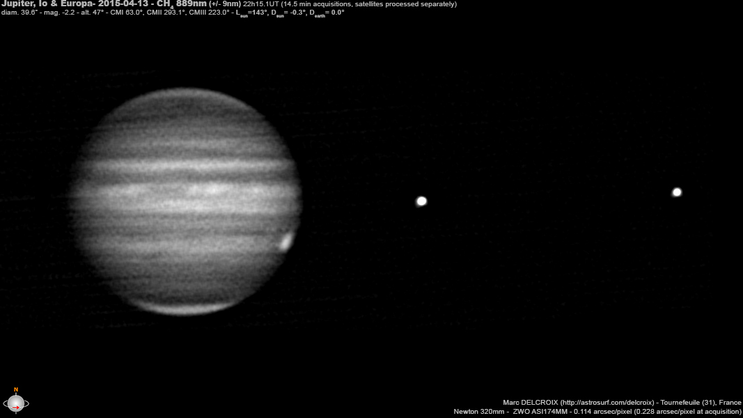

Dans la bande d'absorption du méthane:
Couches couleurs individuelles:

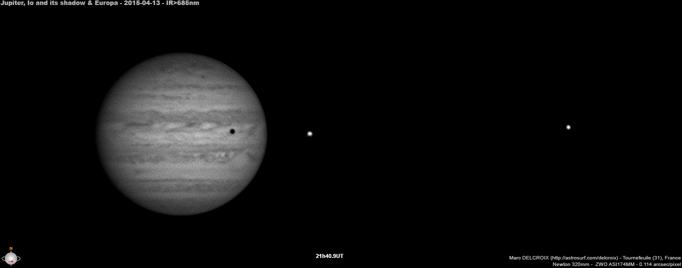

Et enfin une animation en infrarouge montrant le ballet d'Io, son ombre et d'Europe:

Merci Marc pour ton travail toujours aussi bien précis! trés belle animation!
Sur les planches je peux lire un temps d'acquisition important : est ce un + pour le résultat final?
alain
Merci - au passage c'est fait avec une nouvelle caméra, l'ASI174MM.
Alain, c'est important, mais en faisant de la dérotation. On gagne vraiment en rapport signal/bruit, et du coup dans la possibilité de pousser les traitements de renforcements pour avoir plus de détails ...
