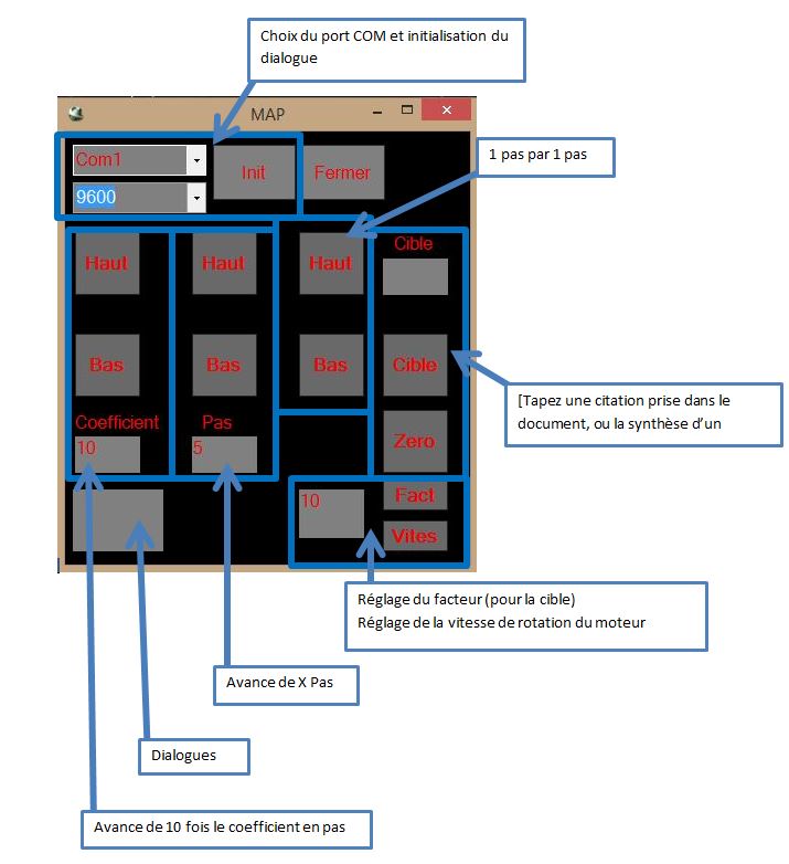

Pour la partie Arduino,je suis partie du code de DrThrax pour la partie transmition des information et l'ajoue de la possiblité d'une commande manuelle.
Pour la partie contrôle par ordinateur en VB 2010:
Branchement de la carte, du moteur et principe du contrôle manuel

Je trouve qu'il manque une equation différentielle et un peu de thermo à ton interface
  maxou9914 a dit :
Tu es sûr ?
Vraiment sûr pour l'interface et tous ces contrôles ?
La MAP c'est juste rentrer ou sortir non ?
:D Tu ne voudrais pas simplifier un peu ?
Modifié par Leimury
Bonsoir Leimury,
il est vrai que n'ayant pas encore utilisé sur le terrain le programme je n'est peut être pas pensé la chose dans le bon sens.
Je voudrais faire un "slider" pour sélectionner la vitesse mais je ne sais pas encore comment faire.
j'ai jeté un œil sur le lien, je reste dans un premier temps sur ma config plus "simple".
Bonne soirée
