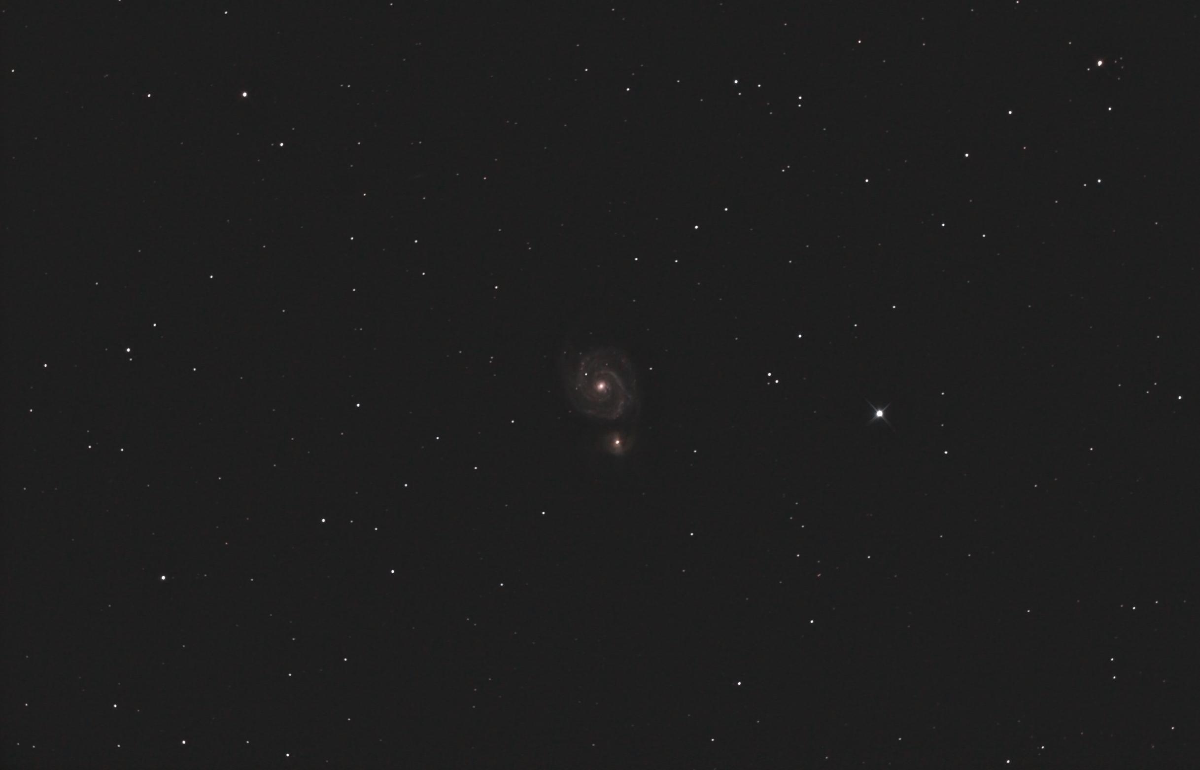

Magnifique !! traitement parfaitement maitrisé... bah quoi ! j'ai le droit de me faire mousser un peu...:be:
Lolo a oublié de dire qu'il y a ni flats ni darks.
Juste pour info : retrait du gradient (et ouais faut bien compensé l'absence de flats), monté des histo, réduction du bruit et un léger flou directionnel pour la trame (là j'ai abusé ça se voit, faut que je le refasse) sous PS.
Modifié par AstroFilDu76
Je la trouve vraiment bien pour une première ! Surtout sans autoguidage. Du coup tu as fait 90 poses de 60 secondes si j'ai bien compris ?
J'aurai aimé avoir le même résultat sur la mienne mais il me manque le baader pour le moment et bien sur le savoir faire du traitement !
Non, pas d'autoguidage... Enfin pour le moment.
Avec le filtre CLS ca bouffe du signal je trouve ou bien c'est moi ?
Très bien pour une première, très encourageant.
Le filtre CLS mange pas mal de signal, perso je rallonge les temps de pose d'au moins 1/3 quand je l'utile et d'après ce que j'ai lu , je ne suis pas le seul.
Toujours pas de flat ni de dark, c pas bieeeennn.
Astuce flat du jour rien que pour toi mon Lolo : viser un coin de ciel bleu (sans avions de préférence ce qui n'est pas simple chez toi :be:)

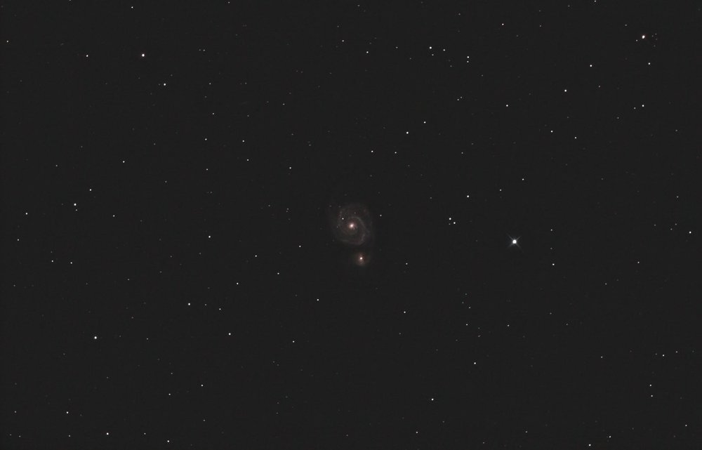

voila une petite deuxieme a l' atik 314l
probleme de case....
pose 300 sec (1x1)
je n'obtient qu'un brut au bout de 2h00 de pose
MERCI LE BRETON LOL
oui encore lui il etait la et a coché la mauvaise case save
D'accord avec tout le monde, très bonne première, surtout sans autoguidage,
par contre la MAP n'est pas au top, les aigrettes sont dédoublées il me semble.
Bravo en tout cas !

Pas breton mais normand...
