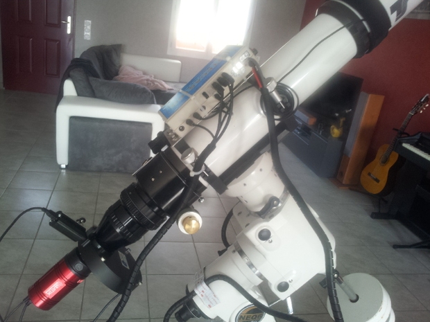

J'ai reçu mon robofocus ainsi que mon mounthub pro de hitech.
je le trouve fabuleux d'ailleurs, une version 5 port USB alors que je pensai en avoir que 3 ou 4 ... je sais pas d'ou il sort celui là mais nikel.
je l'ai monté directement sur la lunette et juste 2 cables qui ressorte, alim et USB.
La résistance chauffante est directement branché aux hub et commandé par le PC ou le potentiomètre au choix. La monture ainsi que la CCD sont connecté aussi aux hub qui commande leur alim via l'ordinateur.
Une super trouvaille donc voici un ti cliché:

Merci ça amrche pas mal j'ai eu des petit souci avec le guidage inversé mais j'ai vite trouvé l'option dans maxpilot pour EQMOD et ensuite la session s'est bien passé.

Mais c'est très prometteur en effet Maxpilot est tout de même intuitif mise a part au tout début pour l'autoguidage et eqmod j'avais une inversion a AD qui fu corriger en fouillant bien par l'option "inverse info piersade". après tout bon!
