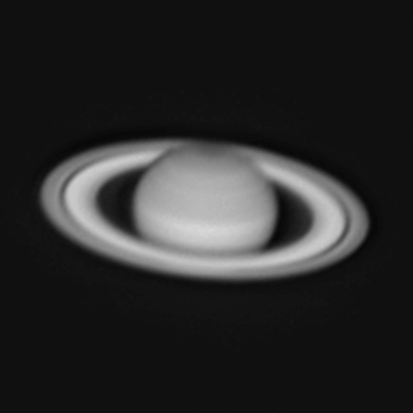

faute de CP (lune + intervalomètre pété) mais comme il fait beau, goto Saturne. Je crois bien que c'est la première fois que je la shoote, alors que c'est quand même la première cible que j'ai pu observer avec un instrument et grosse émotion à la clef.
La turbu était clémente en début de nuit avant de repartir à la hausse alors que la cible continuait de s'élever, du coup je n'ai gardé qu'un seul fichier ser.
GSO 200/1000 + QHY5L-II + Powermate 5x + filtre rouge 23A
Firecapture, Autostakkert!2, Registax 6 (ondelettes + agrandissement 150%), Pixinsight (réduction de bruit TGV). 2000 images retenues sur 10000.
Le résultat n'est pas brillant, mais comme c'est la première ça ira bien pour l'instant :)

Moi je la trouve jojo :b:
Anneaux A, B, Cassini, le C est visible, des détails sur le globe, globe dans Cassini :b:
Donc Nice shot ;)
Ok, elle bavouille devant dans les anneaux mais joli souvenir ;)

Bravo à toi, pour une première c'est pas mal, peut être juste réduire un poil ton image ! Je pense que lorsque les conditions seront très bonnes on sera très surpris du résultat !
